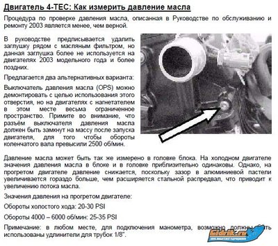

я с переодичностью раз в пару недель подобное выкладываю...понимаю..лень искать...
масло.JPG [ 123.83 КБ | 8769 просмотров ]
