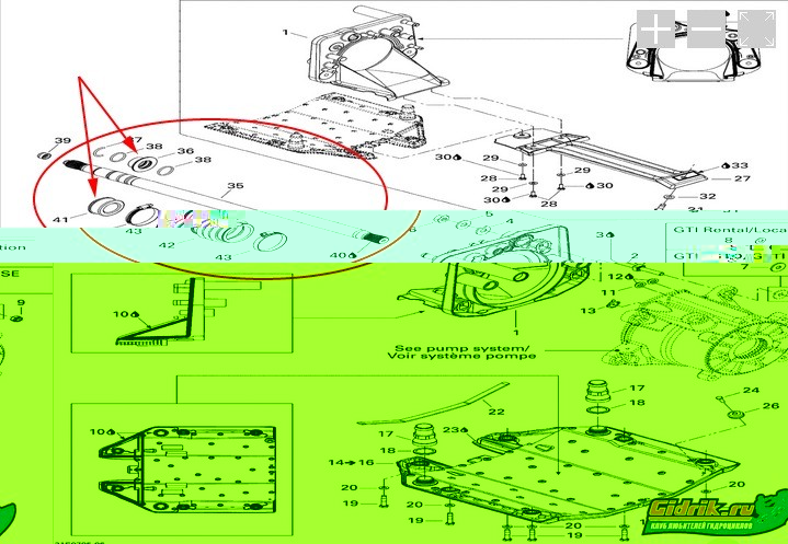

Прошу совета: техника gti 155 2007 se выдавило масло сперва через кольцо на стакане масляного фильтра, а потом когда долил и заменил резинку, обнаружил, что брызгает из под вала, что выходит из двигателя.. скажите что может быть и почему? ошибки не помню какие завтра точнее скажу.
что можете сказать знатоки? отчего выдавило масло и что за сальник такой из под которого оно там хлещет? :( :(

Так ты схему посмари:
На движке гофра в гофре подшипник с сальником, в подшипнике 2 колечка по валу уплотняются...
Дальше сам... гофра-сальник-о-ринги...
речь идет об этом узле?
вал.jpg [ 102.85 КБ | 10532 просмотра ]

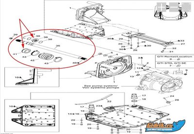

нене, смари в разделе 03- PTO Cover And Magneto
номера 41, 42, 49
но ежели у тебя давление масло высокое, то надо сперва эту проблему устранить, я если честно не сталкивался с ней.

нет там клапана. центробежный сапун на шестерне распредвала.и из под фильтра из за сапуна давить не будет
Безымянный.png [ 88.57 КБ | 10515 просмотров ]

да ладно уж.. чего там... вообще если уж поперло масло из картера-это не айс. :cry: померяй компрессию на крайняк. может колечки тупо залегли. а может уже поршень начал разрушаться. потом глянь клапан на головке. ну и последнее
как тебе alleekc нарисовал-посмотри. Снимай водомет, вынимай вал, снимай резинку что обведена на рисунке.

разговор про сапунный клапан а не редукционный. до 6 года стоял электромагнитный потом ценробежный
