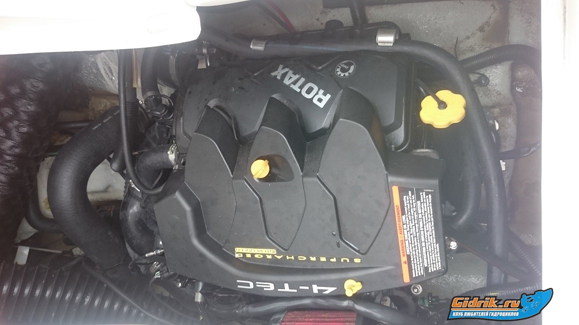

СообщениеДобавлено: 20 мар 2017, 07:15
694Роман писал(а):
куп л товарищ челенджер 180 с 215 мотором, 11 год, не выходит на глиссер
ну для начала меряем компрессию, сливаем старый бензин, проверяем прокрут турбины.
Цитата:
не крутит свыше 3000 оборотов
и отсекает выдавая ошибку?(пищит?)
Цитата:
и выдает две ошибки Р1200 и Р0600.
это действительно 11 год? можно фото мотора сверху?
мозги снимите, посмотреть не вскрытые ли. или сфотайте наклейку на мозгах. походу они древние от 03-04 года.

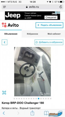

да появились сомнения по поводу года, сейчас человек далеко от катера сейчас покажу фото приборки
техники много не бывает......
СообщениеДобавлено: 20 мар 2017, 14:46
Сообщения: 180
Откуда: Ростов-на-Дону
вот такая панель, я понял что такие приборки стали устанавливаться с 2007 года, но в 2011 они чуть оформлены подругому

У кого покупал? В Геленджике же дилер BRP есть,надо было на диагностику перед покупкой притащить.
СообщениеДобавлено: 24 мар 2017, 09:06
Сообщения: 180
человек предоставил диагностическую карту , там было все ок, но разобравшись поняли что эта карта от другого катера:( сегодня сфоткаю может знаете историю этого катера

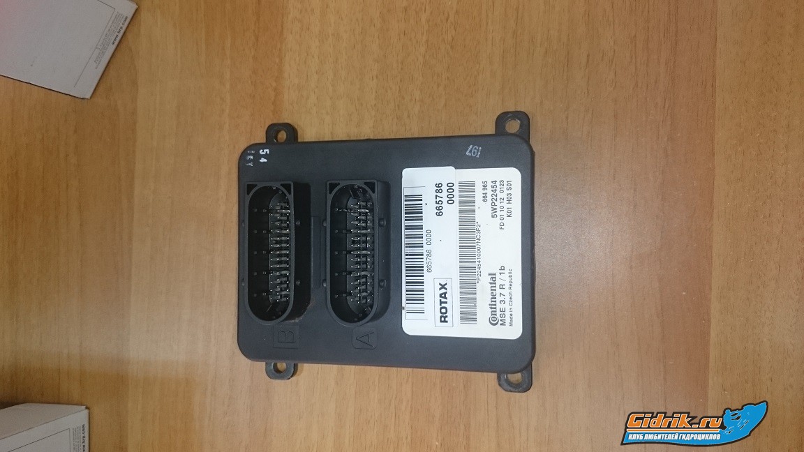

Давай.Карта от какого числа?У нас в городе диагностика brp толькo в одном месте делают.Может узнаю что...
СообщениеДобавлено: 25 мар 2017, 13:02
Сообщения: 180
предварительный приговор, умер комп
DSC_1287.jpg [ 158.82 КБ | 8859 просмотров ]

СообщениеДобавлено: 25 мар 2017, 13:03
Сообщения: 180
фото 2
