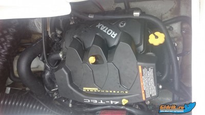

это действительно 11 год? можно фото мотора сверху?

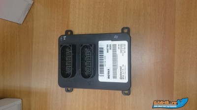

мозги снимите, посмотреть не вскрытые ли. или сфотайте наклейку на мозгах. походу они древние от 03-04 года.

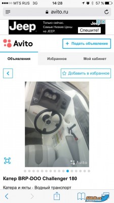

да появились сомнения по поводу года, сейчас человек далеко от катера сейчас покажу фото приборки

вот такая панель, я понял что такие приборки стали устанавливаться с 2007 года, но в 2011 они чуть оформлены подругому

предварительный приговор, умер комп

СообщениеДобавлено: 25 мар 2017, 13:03
Сообщения: 180
Откуда: Ростов-на-Дону
фото 2
