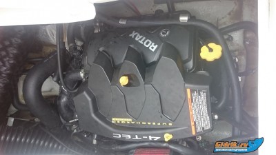

это действительно 11 год? можно фото мотора сверху?

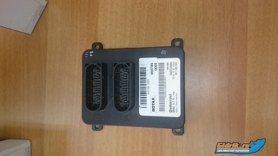

мозги снимите, посмотреть не вскрытые ли. или сфотайте наклейку на мозгах. походу они древние от 03-04 года.

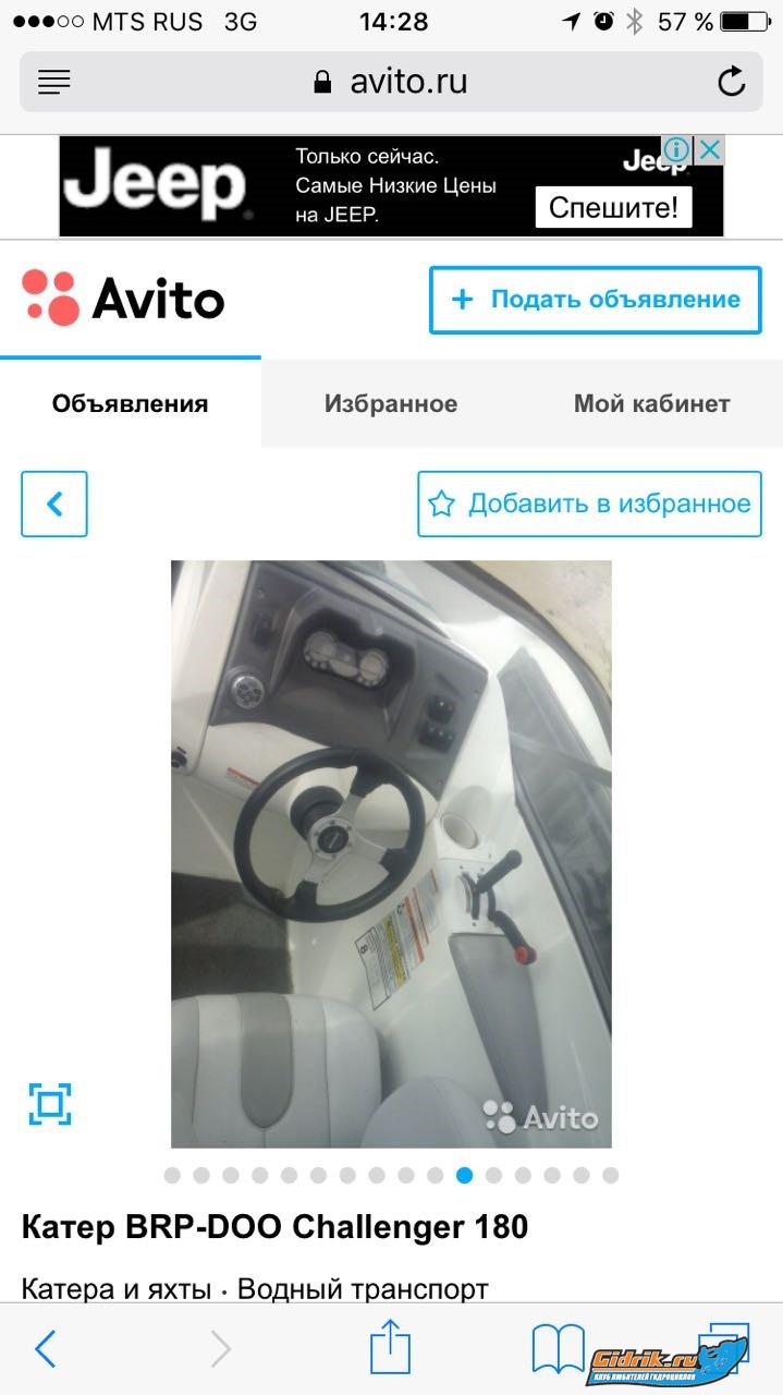

СообщениеДобавлено: 20 мар 2017, 14:36
Сообщения: 180
Откуда: Ростов-на-Дону
694Роман писал(а):
куп л товарищ челенджер 180 с 215 мотором, 11 год, не выходит на глиссер
ну для начала меряем компрессию, сливаем старый бензин, проверяем прокрут турбины.
Цитата:
не крутит свыше 3000 оборотов
и отсекает выдавая ошибку?(пищит?)
Цитата:
и выдает две ошибки Р1200 и Р0600.
да появились сомнения по поводу года, сейчас человек далеко от катера сейчас покажу фото приборки
техники много не бывает......
СообщениеДобавлено: 20 мар 2017, 14:46
Сообщения: 180
вот такая панель, я понял что такие приборки стали устанавливаться с 2007 года, но в 2011 они чуть оформлены подругому

СообщениеДобавлено: 25 мар 2017, 13:02
Сообщения: 180
предварительный приговор, умер комп
DSC_1287.jpg [ 158.82 КБ | 8707 просмотров ]

СообщениеДобавлено: 25 мар 2017, 13:03
Сообщения: 180
фото 2
DSC_1284.jpg [ 162.93 КБ | 8707 просмотров ]
