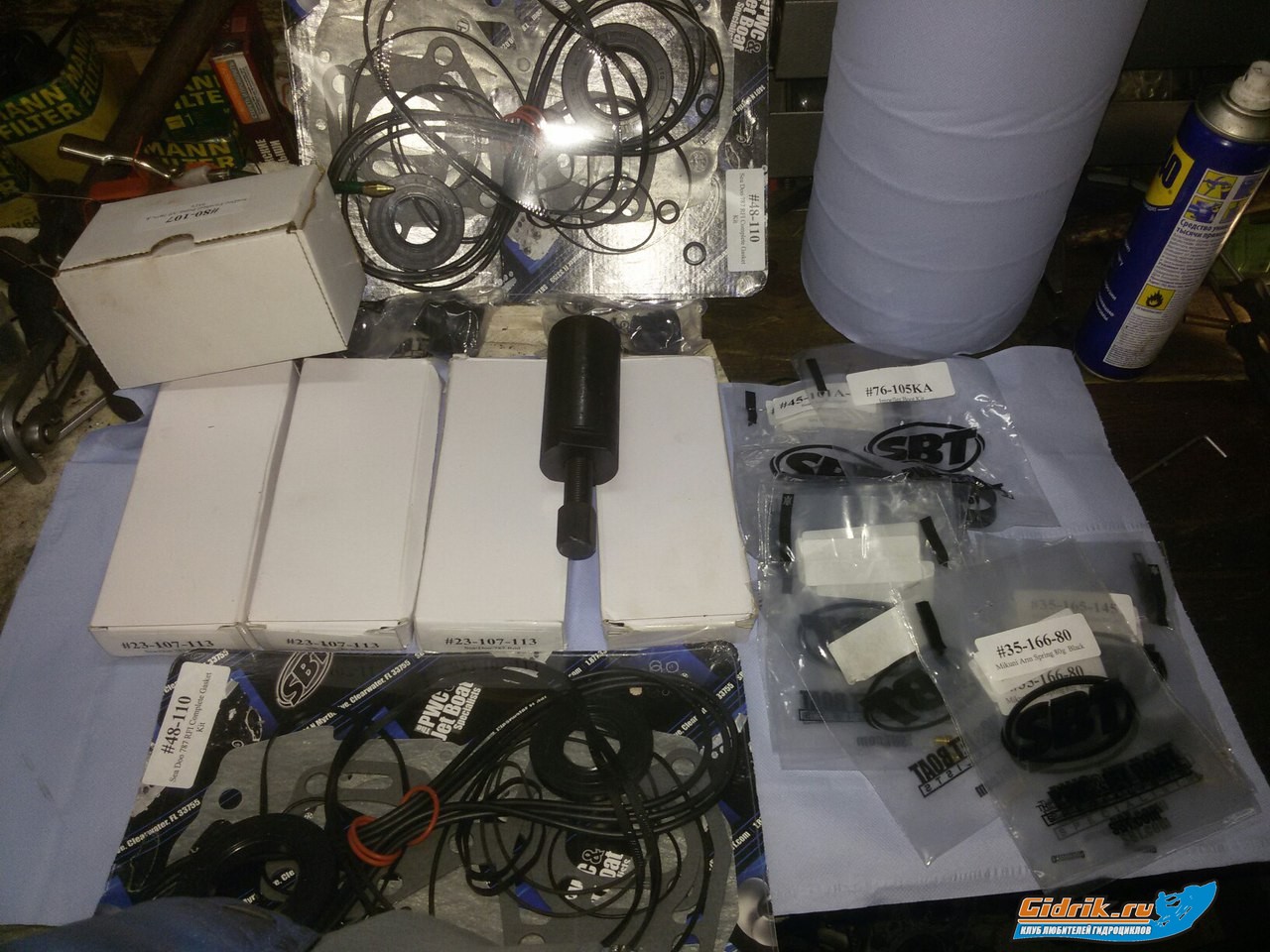

всем привет,даже не знаю с чего начать эту долгую историю.в общем достался в нам катер сеаду спидстер 98 года(моторы787) состояние у него было весьма печальное как самого корпуса так и моторов.ну мы вроде пацаны с руками, решили его восстановить.с ремонотм мотоциклетных моторов проблем нет мы подумали что вроде все тоже самое.в общем разобрали,проточили цилиндры,заменили шатуны,поршни,прокладки сальники.дождались тепла ну и выкатились на тестдрайв.в общем сколько мы с ним не долбались в холостую моторы раскручиваются до 7500-7600 а на воде больше 5500 не крутятся.один мотор постоянно грелся больше чем другой в итоге прогорел на нем поршень.вопрос знатокам:какие на этом катере должны стоять карбюраторы?по тому как у нас на одном моторе стоят bn38 главный жиклер 135 холостого хода 67.5 а на другом моторе стоят bn40 с главными жиклерами 140 и 142.5

пара фоток
8DRsJFS6s7M.jpg [ 236.19 КБ | 12927 просмотров ]
gLhdxjwAp3o.jpg [ 175.57 КБ | 12927 просмотров ]
RLZgWdpVi2Y.jpg [ 257.34 КБ | 12927 просмотров ]

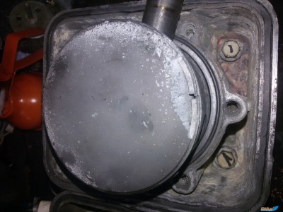

Поршень прогорел возле впускного окна.вечером отпишусь что именно делали (с телефона неудобно)

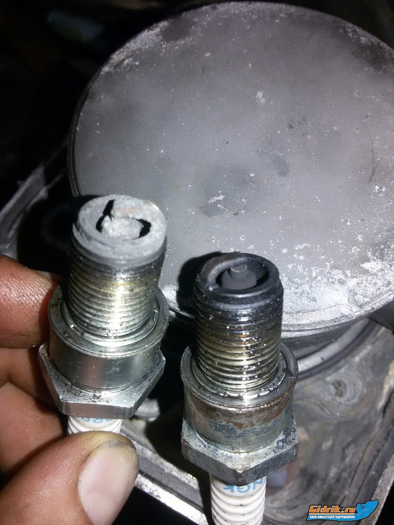

Фото свечей можно

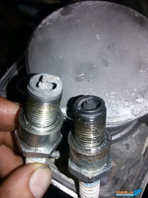

фото свечей
BlackSalim писал(а):
Фото свечей можно
--isRtdBUow.jpg [ 194.53 КБ | 12836 просмотров ]

 Заголовок сообщения: Re: прошу помощи, speedster не едет
СообщениеДобавлено: 29 авг 2017, 22:54
Правая свеча ещё так сяк.
А вот слева переобедненная смесь, либо подсос, либо карб крутить.
По рейвам разница только в пружинах? Рейвы не задерут мотор
