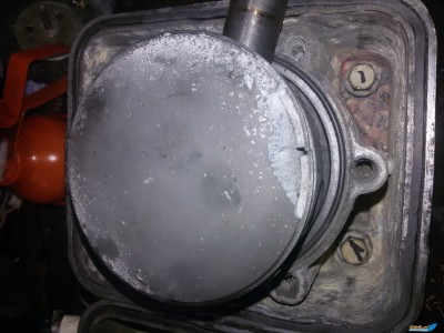

А где прогоревший поршень? Какие тепловые точили?

Поршень прогорел возле впускного окна.вечером отпишусь что именно делали (с телефона неудобно)

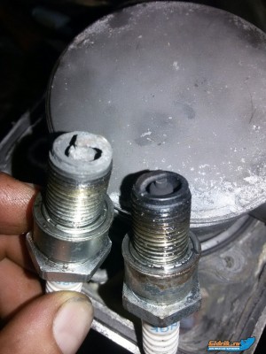

Фото свечей можно

фото свечей
BlackSalim писал(а):
Фото свечей можно
--isRtdBUow.jpg [ 194.53 КБ | 12671 просмотр ]

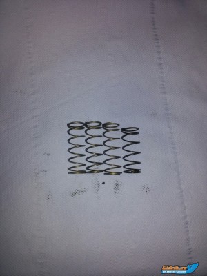

на обоих моторах стоят разные рейвы

Правая свеча ещё так сяк.
А вот слева переобедненная смесь, либо подсос, либо карб крутить.
По рейвам разница только в пружинах? Рейвы не задерут мотор

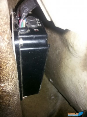

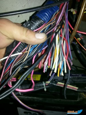

и вот такое веселье с проводкой.стоят вот такие комутаторы сомневаюсь что они родные

по электрике жёсткое порно.
может борт под подвесной переделать?
