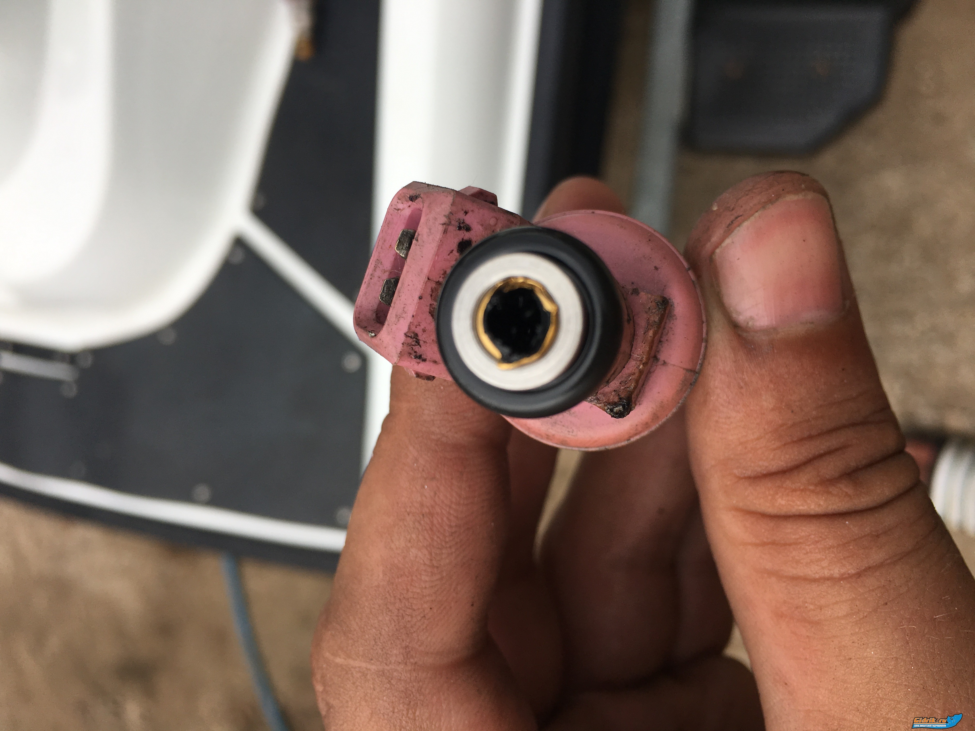

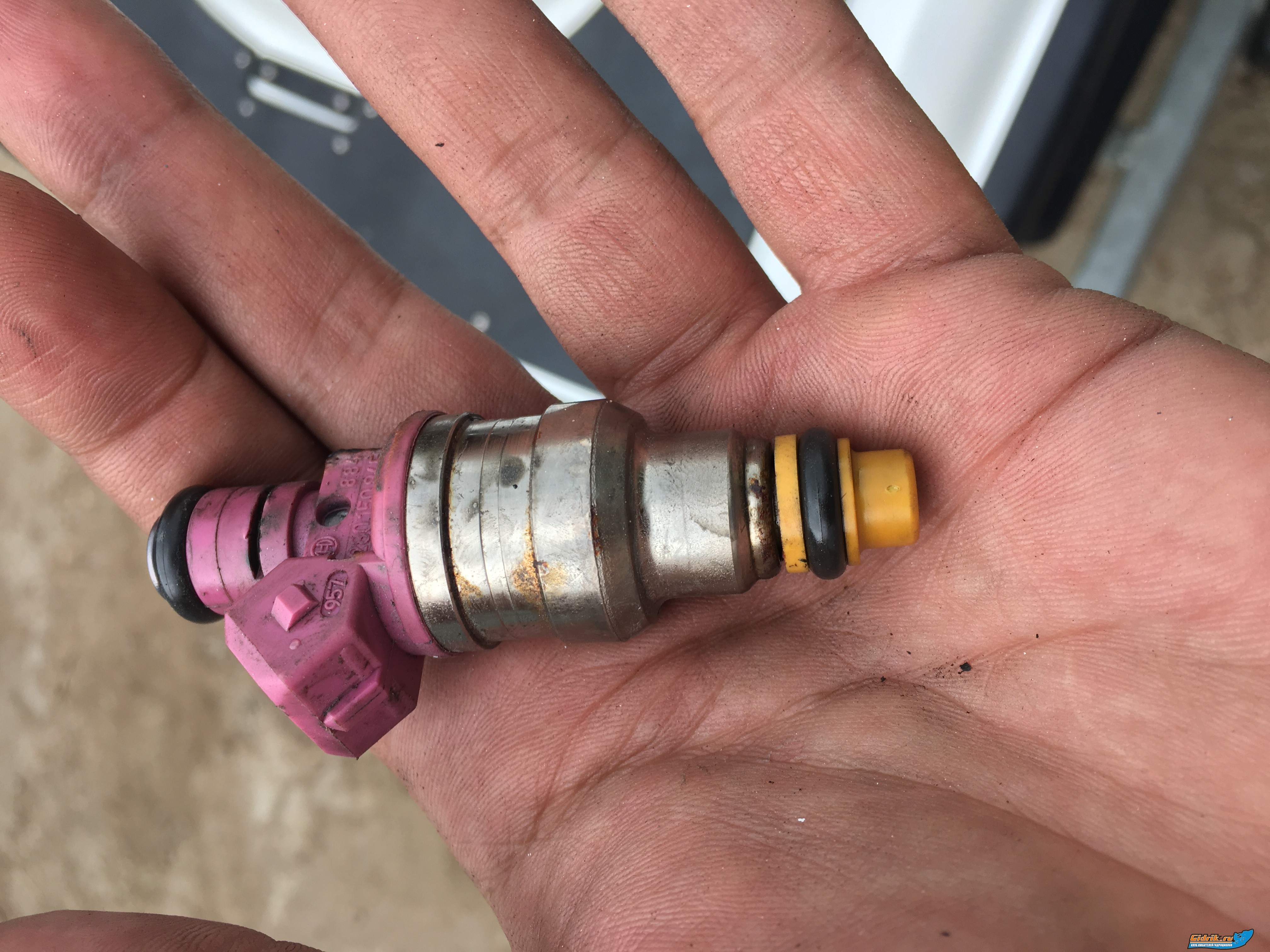

Снял форсунки одна с ржавчиной, а на втррой замято входное отверстие.

Ставь родной насос, смотри фильтра и вези форсунки на проверку

Форсунки утром повезу на стенд.

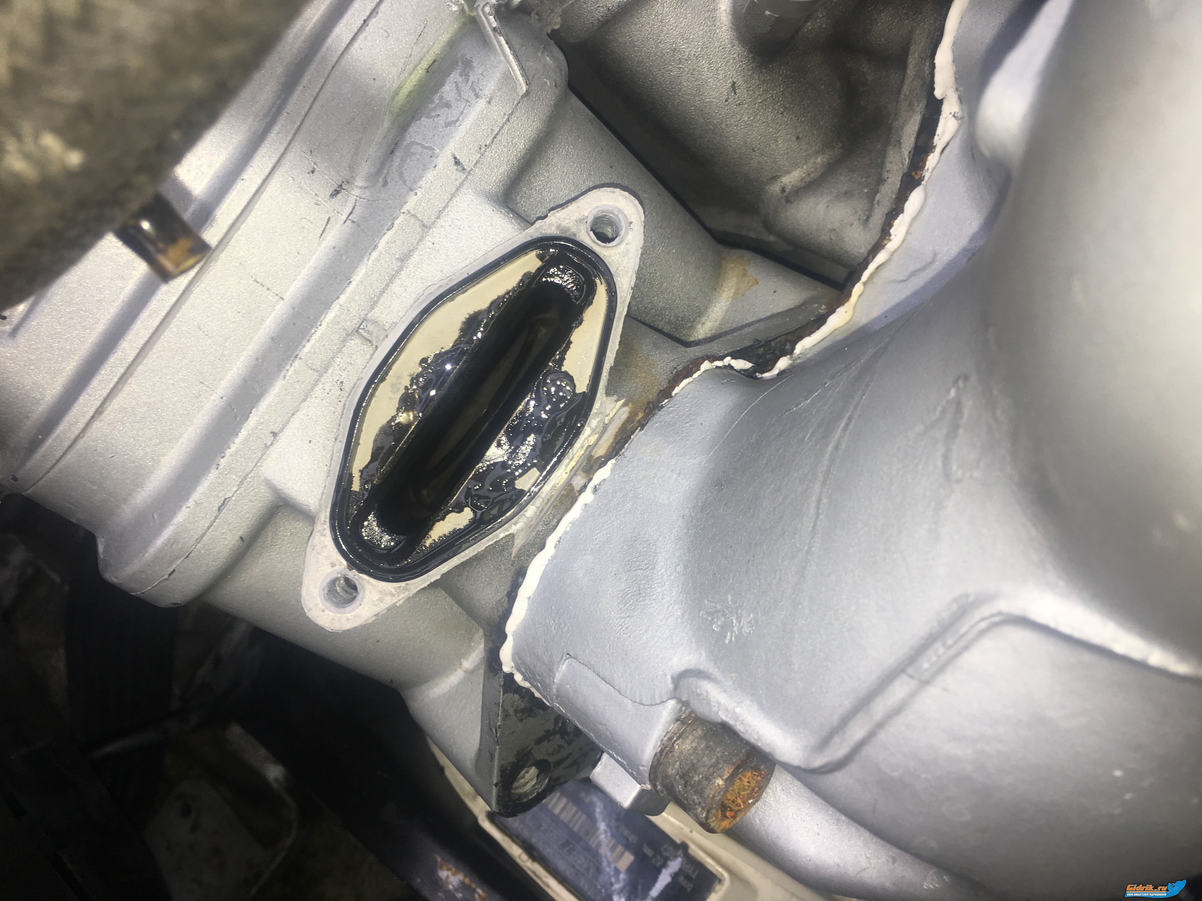

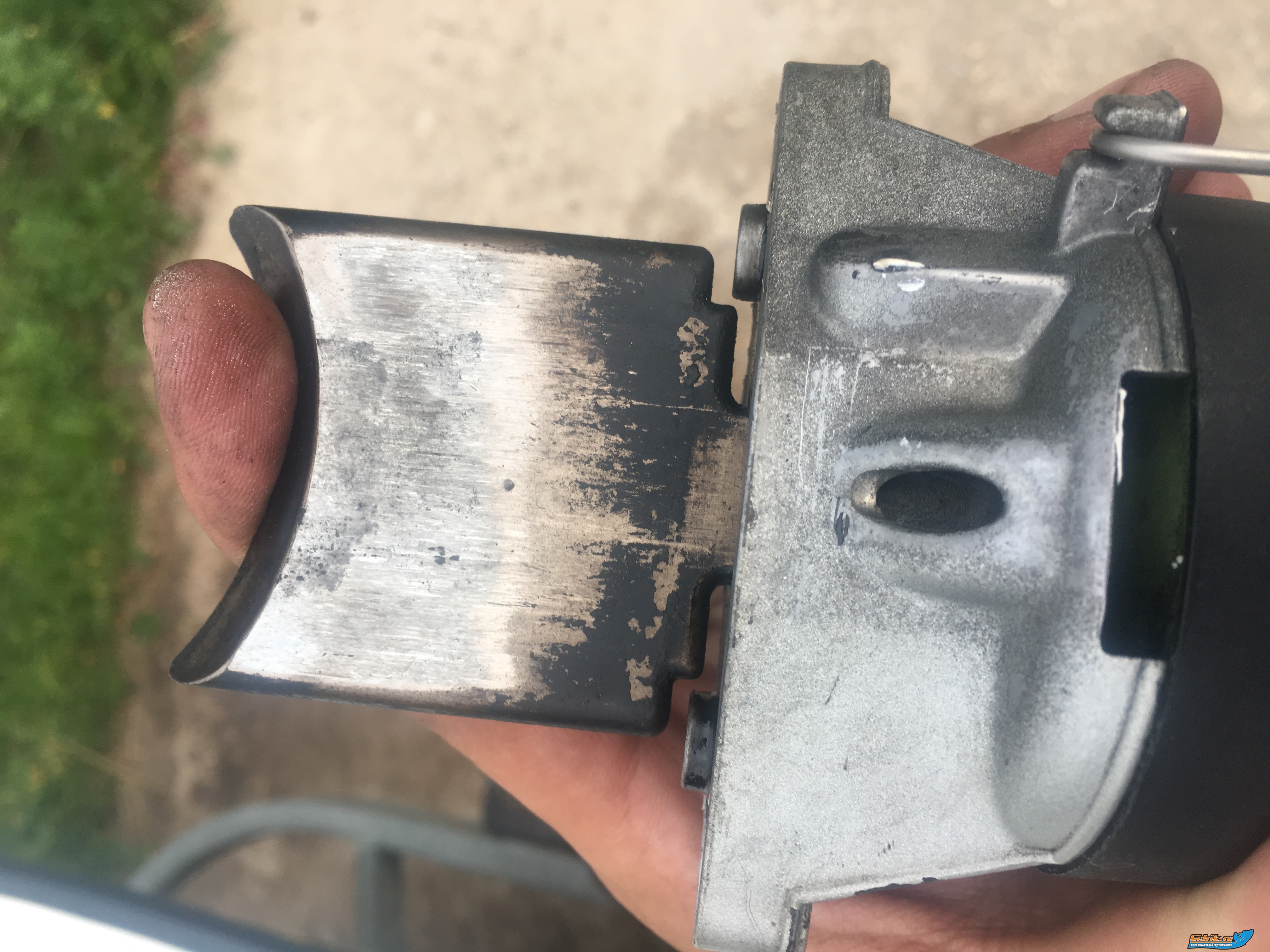

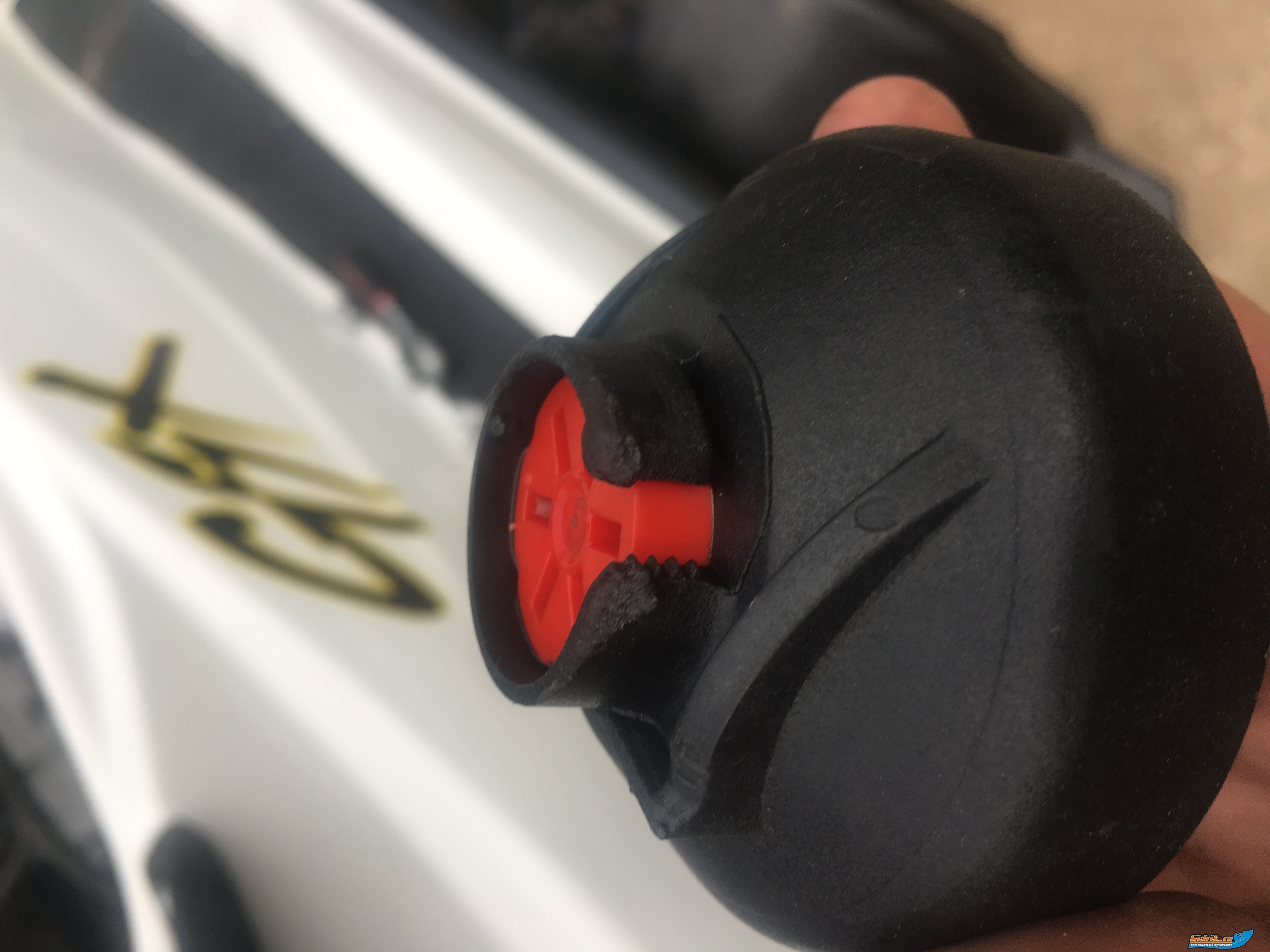

Ещё что-то про рейвы слышал, они как-то регулируются? У меня до конца закрученные.
На вид внутри чистый, дую в него и заслонка ходит, на фото он в максимально открытом положении, в отверстии где он стрит всё в масле, так должно быть?

Ещё обнаружил что иногда тросик маслянного насоса иногда заедает в максимально открытом положении, возможно из-за этого и не заводился на горячую, так как свечи заливало маслом?

Раз обмыл , тогда слушай. Форсунки чистить и мыть , проверяй на синхронность работы. Раз редуктор на бензонасосе работает как надо , ставь вставку с двенашки , только ставь Бош или вебер. Давление на топливной рампе 4-4.2 Найди и скачай мануал , по нему проще ореентироваться. Выхлоп разбирай и мой , туалетный утёнок в помощь , очень хорошо очищает. Проверь водомёт на наличие всех уплотнительный резинок , проверь шланги охлаждения. Если охлаждение работает правильно и ни где не забито , эти моторы не греются. Настрой автомикс и устрани неисправность с тросиком. Не мешало бы проверить золотниковый клапан. Плохо заводится с него и начинается.

Ревы выкрути в ровень с крышкой , это среднее положение , когда закручены гидр превращается в трактор. Обычно закручивают когда надо плюшку потягать или вейк.

слей все содержимое с бензобака,из за сложности его доставания из корпуса никто и никогда не проверяет что там на дне...от сюда и не корректная работа форсунок,и забитый бензонасос,хоть и новый,итд.места посадки рэйвов должны быть чистыми без масла и всякого рода грязи,нагара и пр.
 Заголовок сообщения: Re: BRP GSX RFI 2001год не едет!
СообщениеДобавлено: 24 июл 2017, 07:25
разбери рэйвы и проверь уплотнительные резинки на штоках клапанов,из за старости могли уже стать деревянными...
