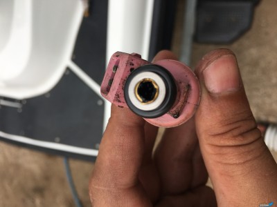

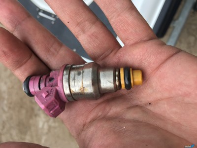

Снял форсунки одна с ржавчиной, а на втррой замято входное отверстие.

Ставь родной насос, смотри фильтра и вези форсунки на проверку

Форсунки утром повезу на стенд.

Раз обмыл , тогда слушай. Форсунки чистить и мыть , проверяй на синхронность работы. Раз редуктор на бензонасосе работает как надо , ставь вставку с двенашки , только ставь Бош или вебер. Давление на топливной рампе 4-4.2 Найди и скачай мануал , по нему проще ореентироваться. Выхлоп разбирай и мой , туалетный утёнок в помощь , очень хорошо очищает. Проверь водомёт на наличие всех уплотнительный резинок , проверь шланги охлаждения. Если охлаждение работает правильно и ни где не забито , эти моторы не греются. Настрой автомикс и устрани неисправность с тросиком. Не мешало бы проверить золотниковый клапан. Плохо заводится с него и начинается.
