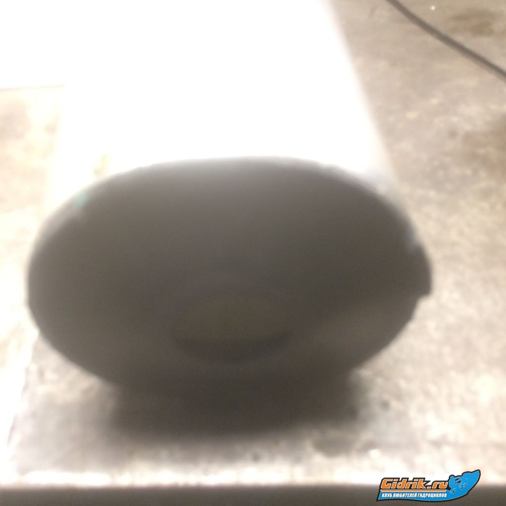

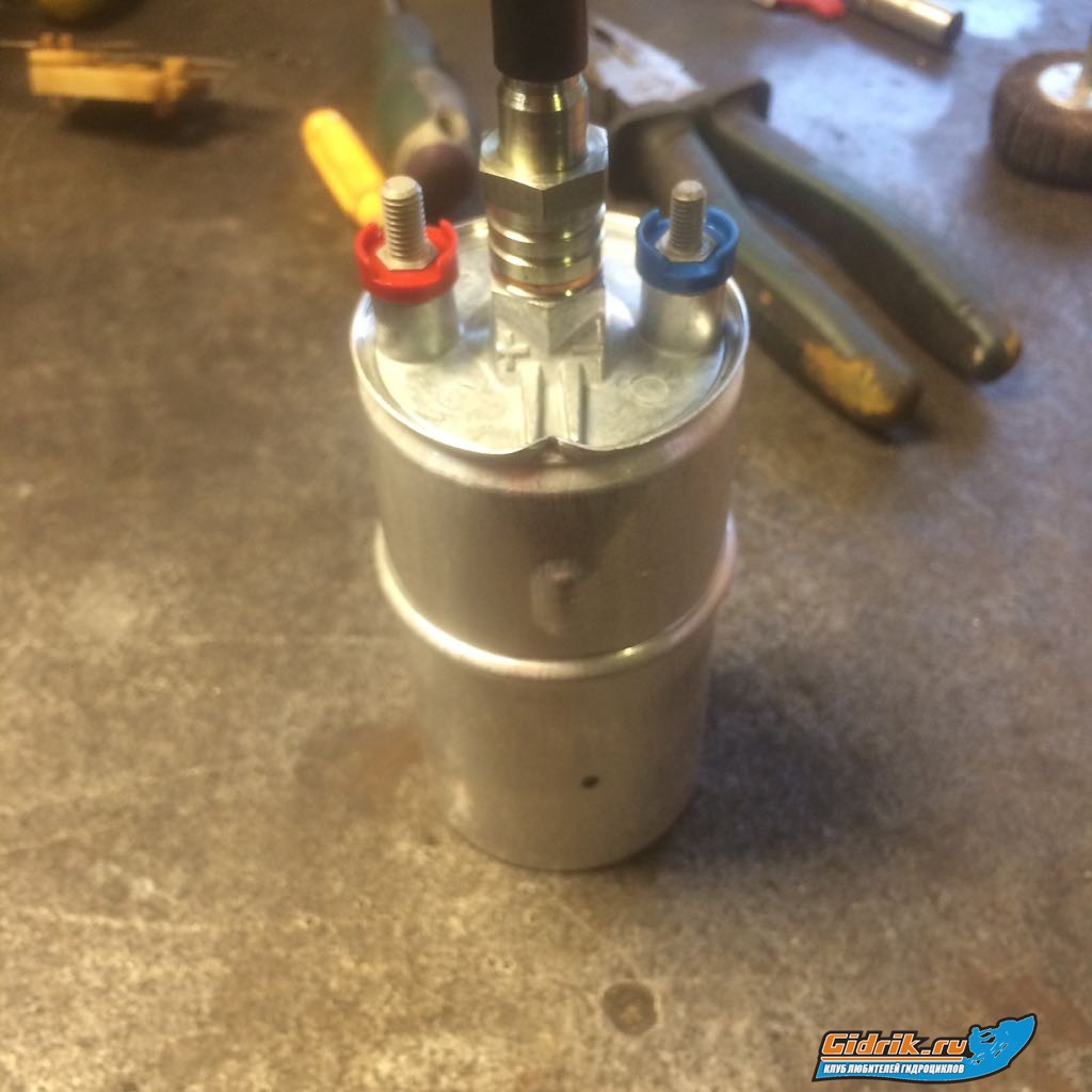

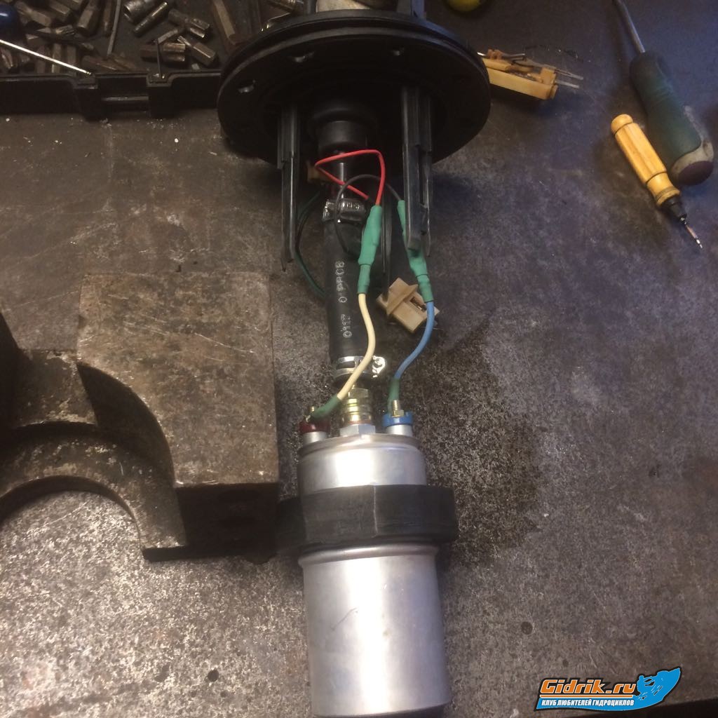

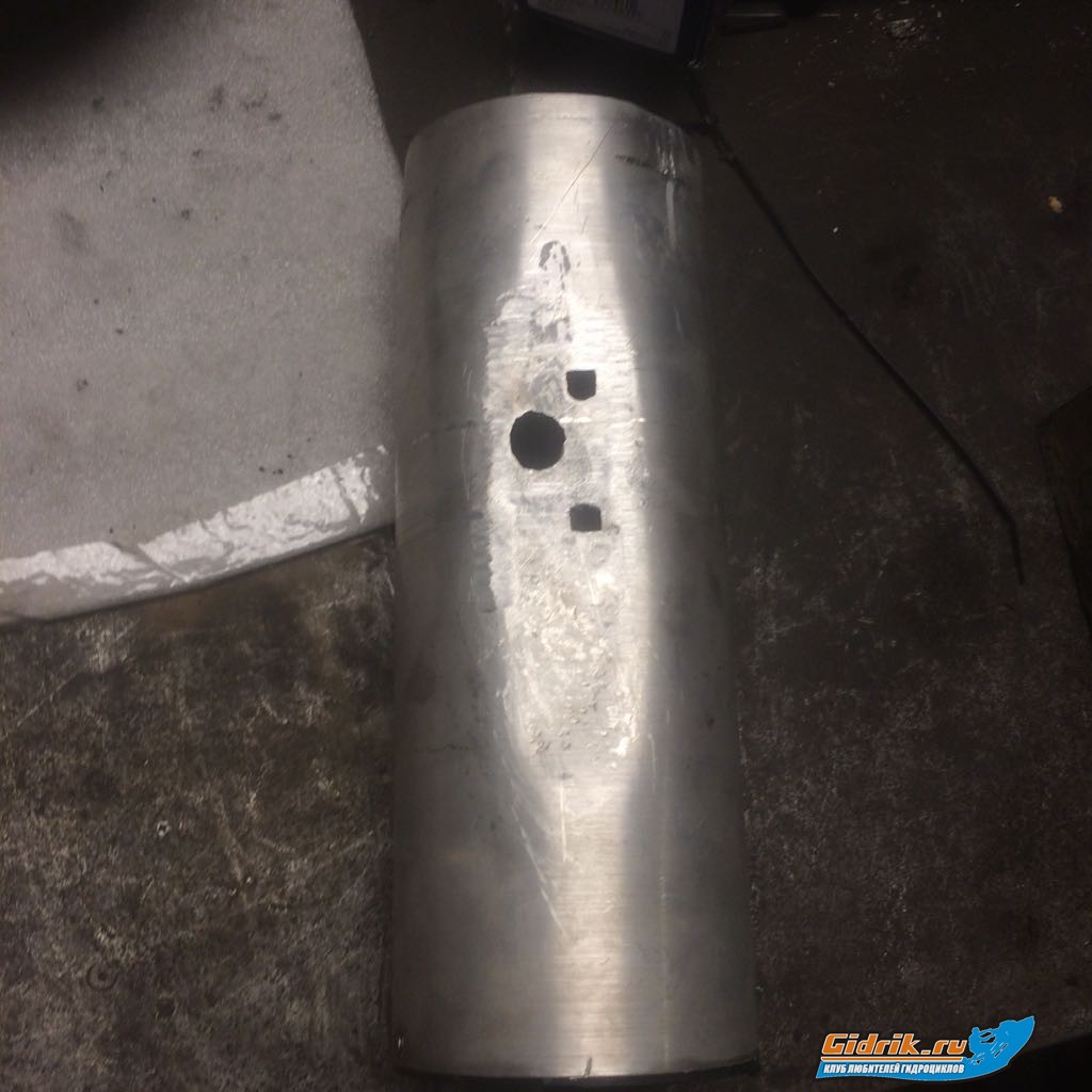

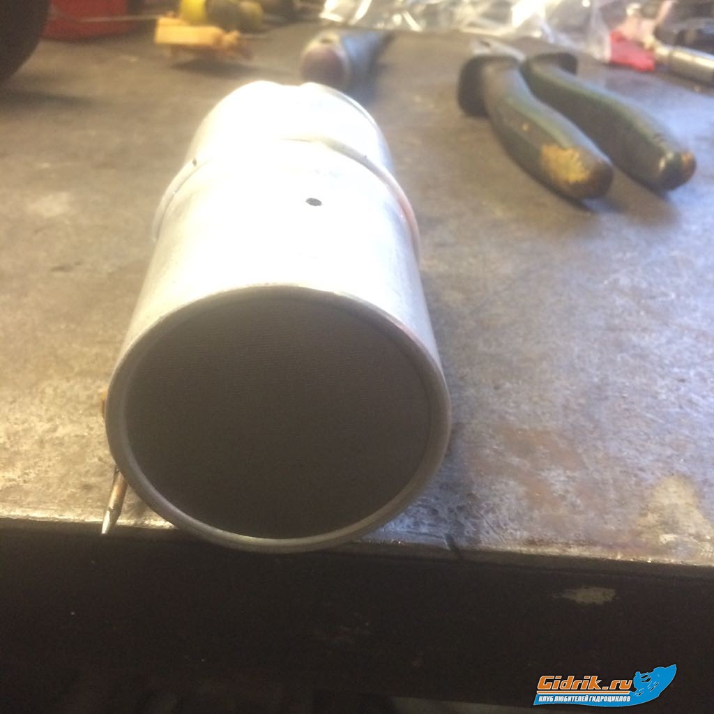

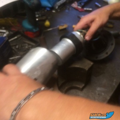

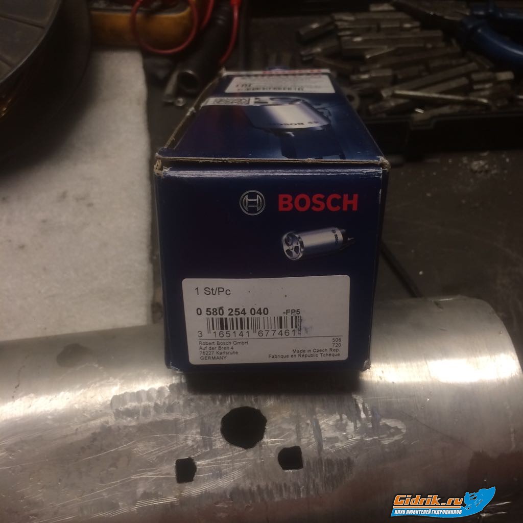

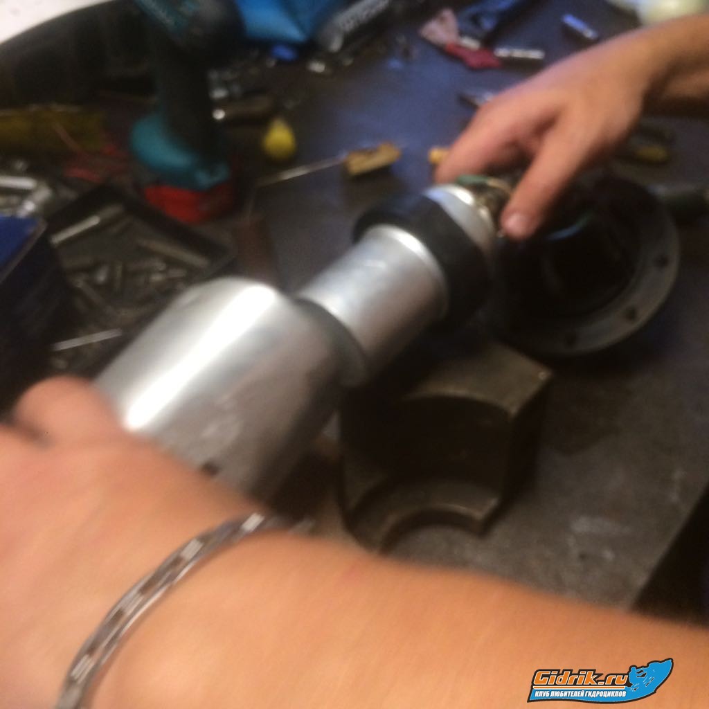

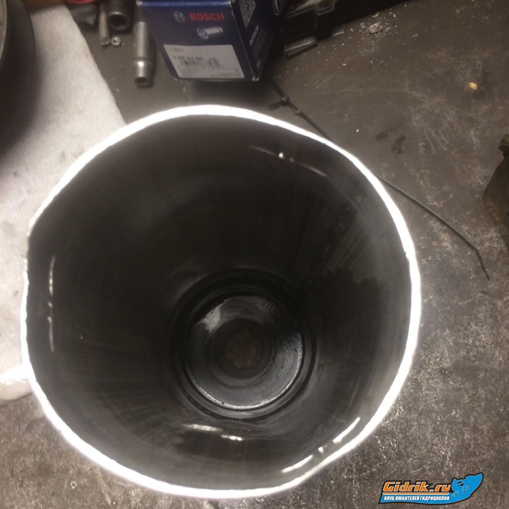

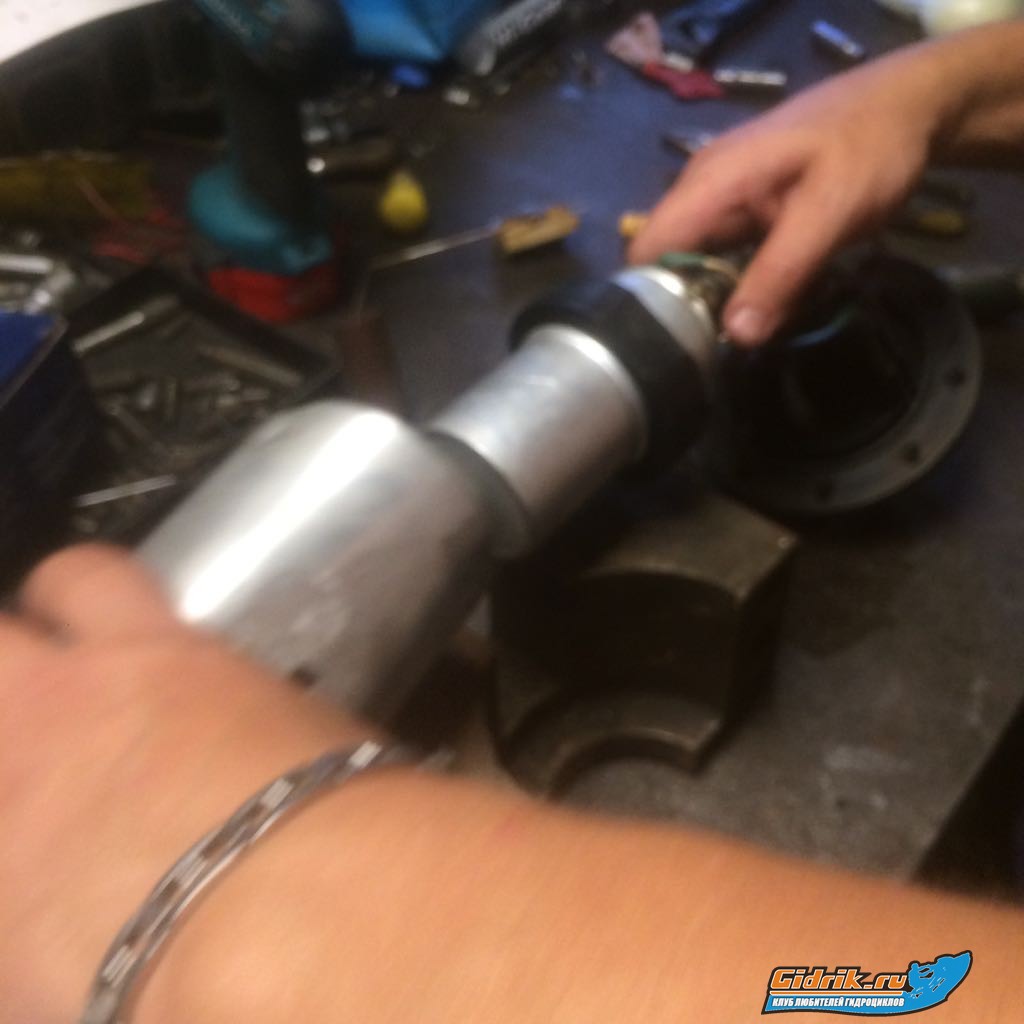

Василий привет.вот как получилось,не много кустарно..но РАБОТАЕТ!))в пропиленные отверстия защелкивается датчик уровня топлива.в верху пропилы для фиксации верхней части модуля.в этот раз установили насос бош.
насос ди 1.jpg [ 63.57 КБ | 11516 просмотров ]
насос ди2.jpg [ 122.22 КБ | 11516 просмотров ]
насос ди3.jpg [ 124.31 КБ | 11516 просмотров ]
насос ди4.jpg [ 111.43 КБ | 11516 просмотров ]
насос ди5.jpg [ 86.65 КБ | 11516 просмотров ]
насос ди6.jpg [ 196.36 КБ | 11516 просмотров ]
насос ди 7.jpg [ 115.46 КБ | 11516 просмотров ]
ди8.jpg [ 104.65 КБ | 11516 просмотров ]
 Заголовок сообщения: Re: Прошу помощи, xp di то едет то нет
СообщениеДобавлено: 24 авг 2017, 06:48
сегодня протестим его на воде,на холостых работает четко без провалов.на акселиратор то же реагирует мгновенно.правда через шланг охлаждения пробовали.посмотрим как на большой воде будет.естественно все работы произведены по очистке форсунок,проверке клапанов,сама рампа была не чистая,ну и в баке чистоту навели.

Игорь привет!колба зачет!немного не понял как устроино дно колбы,я так понемаю обратный клапан который стоит в оригинале устранен?(значит будет проблемма при колличестве топлива меньше половины на повароте в правую сторону будет отлив топлива?
хз ВАСИЛИЙ,сегодня планировали на воду...хозяин не смог приехать.так под шлангом мин 10 поработал в разных режимах помучали его и все.после воды отпишусь как будет.

:) привет Василий.скинули на воду,за пол часа никаких косяков...хоть в право хоть в лево руль.в общем ,человек забрал и уехал домой.бенза в баке где то 20 -30л было.пока так..
