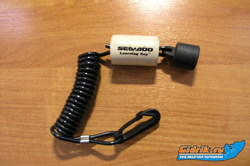

Всем привет! Подскажите знающие люди! Купил XP Di 2004г. Пришел с одним "learning key" ключом. Этот ключ для обкатки и для обучения. Как можно сделать или где искать ключ, что-бы все работало на полную катушку!

Лернинг кей можно прошить и как обычный и как инженерный ключ.
Вы уверены что он работает как обучающий? может он уже прошит под рабочий?

Честно сказать не знаю, сужу только по надписи на ключе. Знаю,что должно быть два ключа один нормальный другой обучающий. В общем можно проверить, как я понял только диагностикой. А так с этим обучающим ключом, что обрезается? мощность или скорость?

И мощь и скорост
обороты, а отсюда мощность и скорость...
сколько крутит? должно быть в районе 7200 вроде.

Не просто обороты но и мощность , на ямах остается 70%.
СообщениеДобавлено: 24 июн 2012, 22:18
ммм ну я думаю, что обороты сдесь первичны. те ограничение включатся при достижении определенных оборотов. а чем меньше обороты, тем меньше расход топлива а соответственно и мощность.

Я так понимаю открывающий возможности настроек. В Будсе есть варианаты лернинга 2 штуки, нормаль, инженер, и дилер или чето такое. Мне диллер не смог ответить.

Кстати проверить легко, завести на воде, или со шланга и газануть, поглядеть какие обороты и все.....

почему вы решили, что ограничивает тока обороты?
стоит одеть ключь обучения и у гидрика вялый разгон
