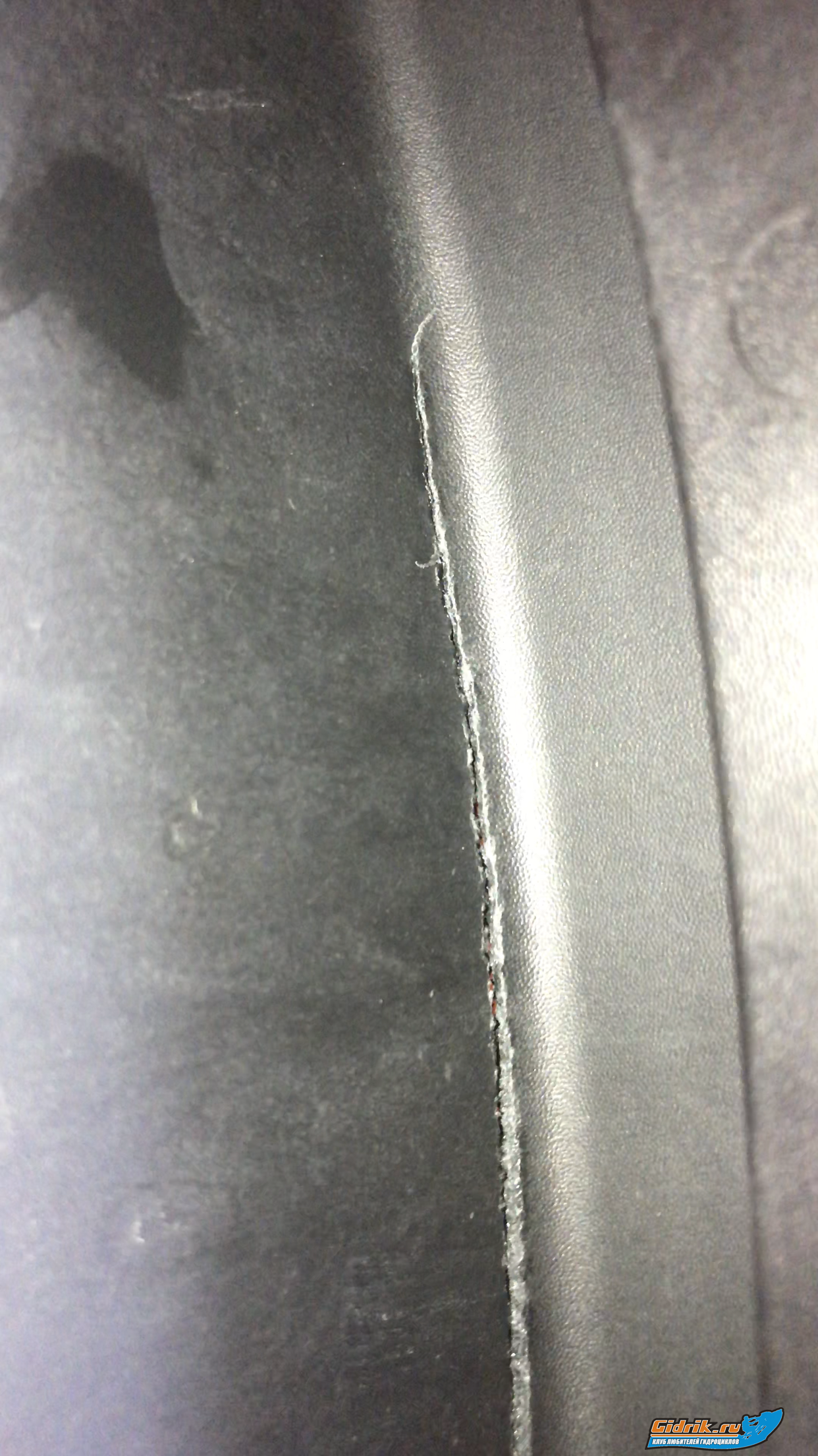

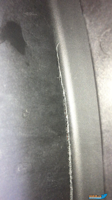

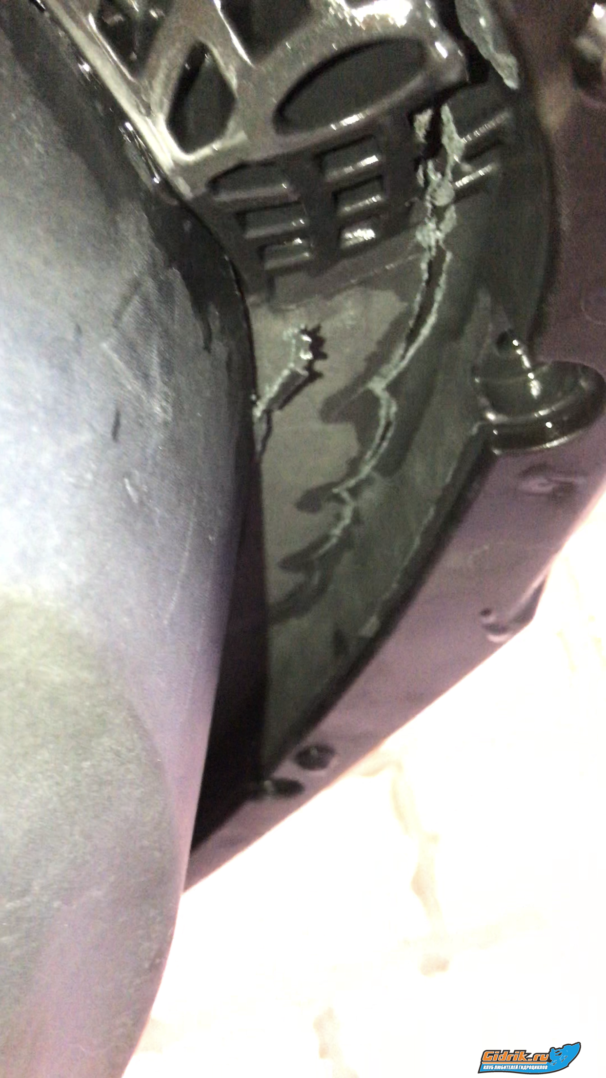

Здравствуйте! Как и чем ремонтировать трещины на дне гидроцикла BRP SPARK?
И МОЖНО ЛИ ЭТО СДЕЛАТЬ САМОМУ?

СообщениеДобавлено: 03 июн 2019, 21:04
Тут недавно товарищи писали что корпуса выполненные по нано технологии, то есть из какой то супер пупер пластмассы, уже научились ремонтировать(паять).
СообщениеДобавлено: 03 июн 2019, 22:21
Спарки из обычного ABS пластика сделаны, нет так никлюя нанотехнологий, паяется на 360-400 градусов в полный рост, паяльником, не горелкой.
СообщениеДобавлено: 03 июн 2019, 22:45
Да народ паяет паяльником. Либо еще делают те кто занимается ремонтом бамперов и подобной чепухи.
СообщениеДобавлено: 03 июн 2019, 22:55
Пендосы давно паяют, усиливают, не течёт, катают не прыгают и продают.
СообщениеДобавлено: 03 июн 2019, 22:56
На форумер брп есть люди которые паяли и катают не один год и не щадят его.

СообщениеДобавлено: 04 июн 2019, 08:58
Тогда надо занятся ремонтом Спарков(бамперов перепаял не одну сотню).Для себя сделал вывод корпус из abs пластика для оч теплой воды, если прыгнуть на нем при +4 паять будеш его весь.

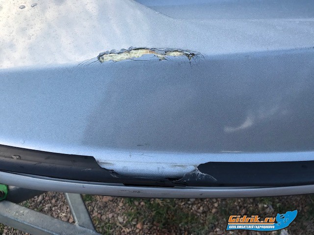

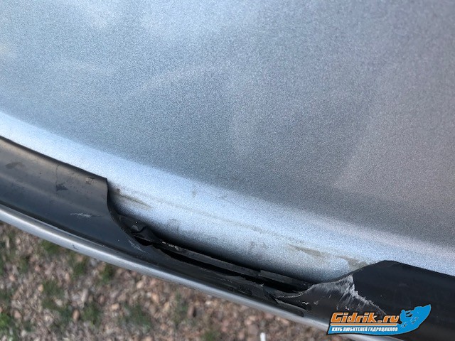

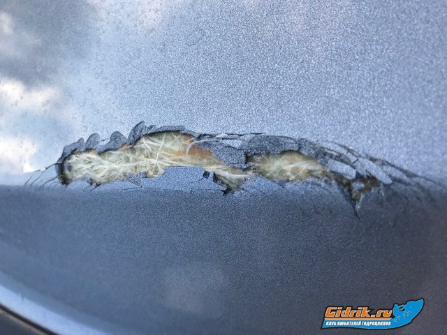

Всем привет.
Купил гидрик RXP 255, обслужил у диллера, спустил на воду и в первый же день мы стукнулись с другом носами гидриков.
В результате нужен ремонт Side Bumper (боковой бампер) и переднему уголку носа.
Помогите пожалуйста, как все это исправить:
1) Как починить заломленный уголок (фото прикрепил)
2) у кого есть или где купить бампер левого борта (part # 291002503) ?
3) Бампер сидит на клепках, до клепок из нутри гидрика добраться не смог, чтоб пощупать их и посмотреть как они там посажены. Расскажите, как его поменять? Клепки допустим можно снаружи высверлить, а как "жопки" потом снутри все достать?

СообщениеДобавлено: 18 июн 2019, 12:55
Сообщения: 1256
DinyaZavr писал(а):
Всем привет.
Остатки клёпок просто потом пропихивай внутрь корпуса и выловишь их постепенно ( я у себя в корпусе болты находил которые хозяин предыдущий проепал от катушек ) , а корпус - стеклоткань + полиэфирная смола и делать заплатки потом шкурить шпаклевать грунтовать и красить ! А трещину разделать пошире ( фаски снять ) и заплатки начиная с маленькой и больше больше и тд , место то не особо нагруженое , у меня была дыра в киле впереди - заделал
СообщениеДобавлено: 18 июн 2019, 13:22
holod-nsk писал(а):
DinyaZavr писал(а):
Всем привет.
Место не нагруженное, зато очень заметное.Чтобы поличилось красиво нужно подбирать, колеровать краску в базе и красить в переход, потом лаком покрыть тоже в переход.Если этим никогда не занимался, лучше пусть сделают профессионалы.На заводе покрытие окрашенно в массе.
СообщениеДобавлено: 18 июн 2019, 13:46
Зарегистрирован: 12 июл 2018, 05:31
Сообщения: 27
Имя: Денис
Техника: SEA-DOO RXP-X 255 (2008)
Откуда: Алматы, Казахстан
holod-nsk писал(а):
..............а корпус - стеклоткань + полиэфирная смола и делать заплатки потом шкурить шпаклевать грунтовать и красить ! А трещину разделать пошире ( фаски снять ) и заплатки начиная с маленькой и больше больше и тд .......
Про корпус понял. Чем шпаклевать и чем красить?
Про какую трещину имеете ввиду? Та что на фото?
СообщениеДобавлено: 18 июн 2019, 13:47
Сообщения: 27
Имя: Денис
Что имеете ввиду окрашено в массе?
На фото видно, что есть какой то слой между стекловолокном и краской. Что это?

СообщениеДобавлено: 18 июн 2019, 14:23
Это гелькоут.
