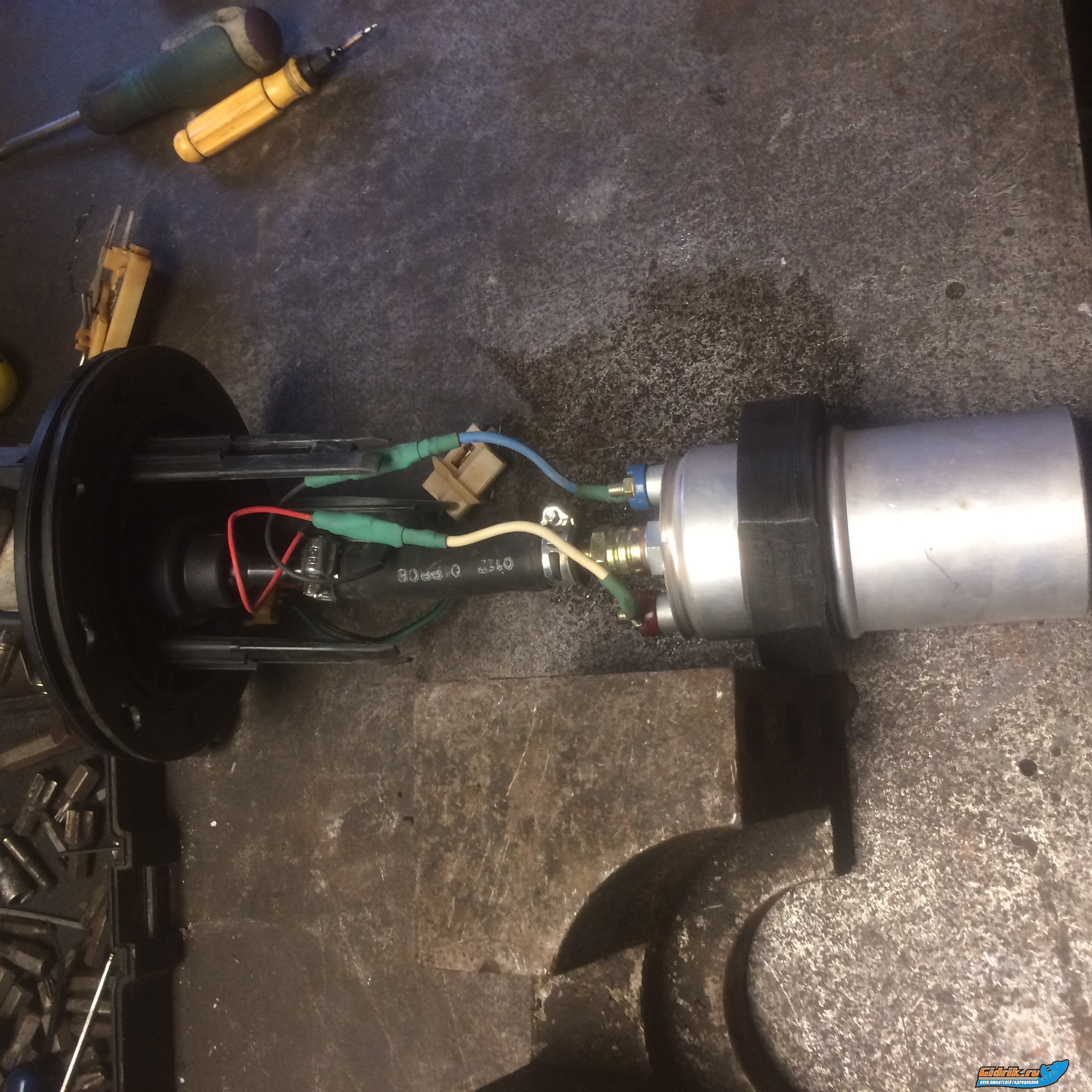

Да в том то и дело что не точно суть проблемы не набирает обороты на воде только 5000, на суше все впорядке крутит как надо. Все это произошло после того как его перевернули и он какое-то время работал пока не заглушили.

Вот тоже на него думаю но вот в чем ещё проблема после того как перевернули все просушили продули, но гидроцикл перестал набирать обороты, ВРЕМЕНАМИ все было впорядке он как бы простреливал и ехал, но в какой-то момент мог опять упереться в 5000 и все от чего это зависило не понятно. Думал что насос топливный, поменял пропали даже эти прострелы, просто на воде 5000-5200, а на суше 7 с лишним крутит. Компрессор давит 6 атм если стартером крутить

Тут насос либо давит либо нет, промежуточных вариантов нет, выше 7,0 кг все работает, ниже нет. 5000 обор. это ограничение, возможно у вас ошибка активная, должна мигать лампа чек или мэйнт.

В том то и дело ошибки не горят. Когда купил гидрик был мёртвый насос на зажигании показывал 3 заводишь около 8, при добавлении газа чуть падало давление, но это на суше без нагрузки. Сейчас померяю ещё раз если покажет тоже около при газе будет прыгать давление поменяю насос, может действительно бракованный оказался.

Померил давление давит 3 на зажигании и почти 8 когда заводишь на суше чуть газуешь начинает прыгать...

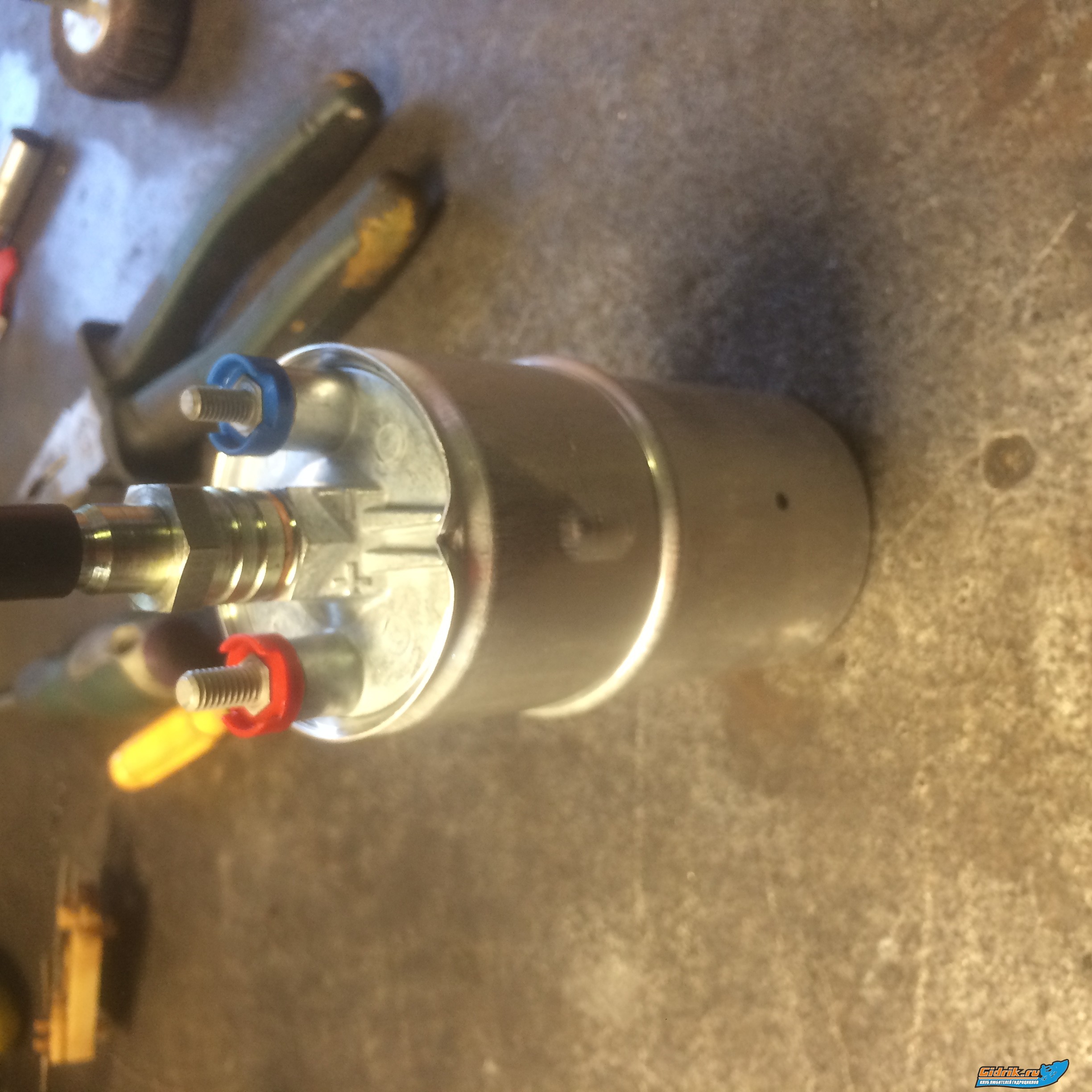

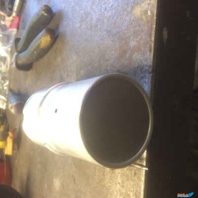

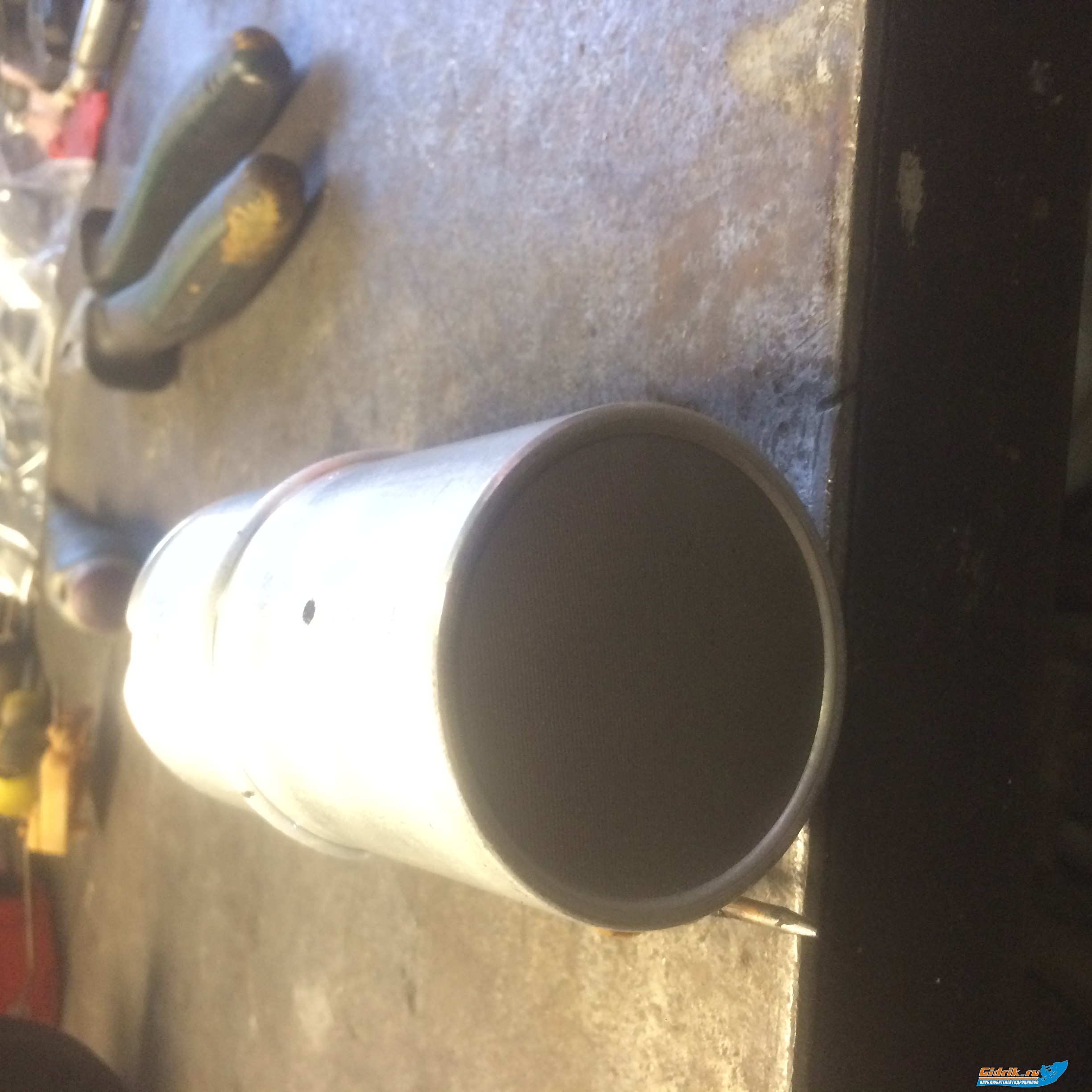

СообщениеДобавлено: 24 май 2020, 05:40
в своё время нашли альтернативу-единственный работает как ориг.супер бюджетно++переделать колбу и гуд.
