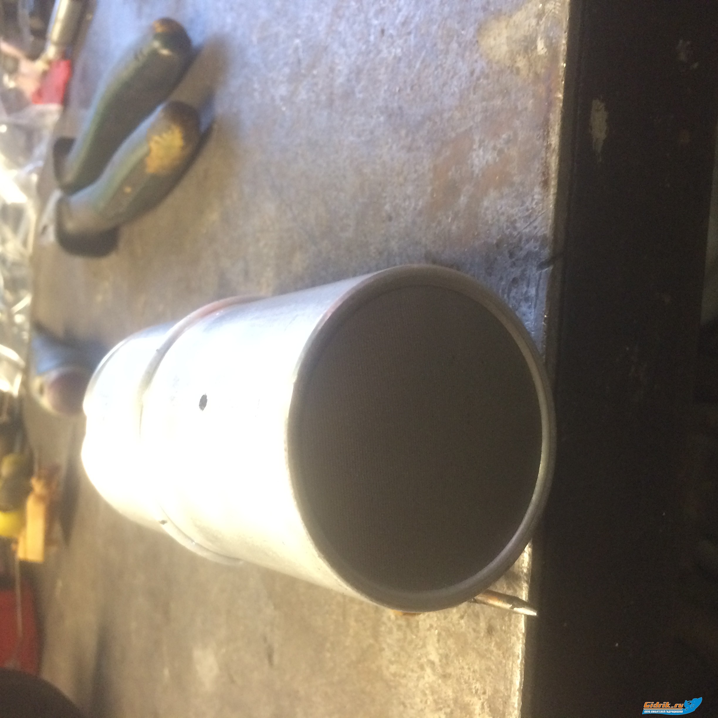

СообщениеДобавлено: 24 май 2020, 05:40
в своё время нашли альтернативу-единственный работает как ориг.супер бюджетно++переделать колбу и гуд.
IMG_2751[1].JPG [ 1.07 МБ | 9509 просмотров ]
IMG_2752[1].JPG [ 706.3 КБ | 9509 просмотров ]
IMG_2753[1].JPG [ 703.37 КБ | 9509 просмотров ]
