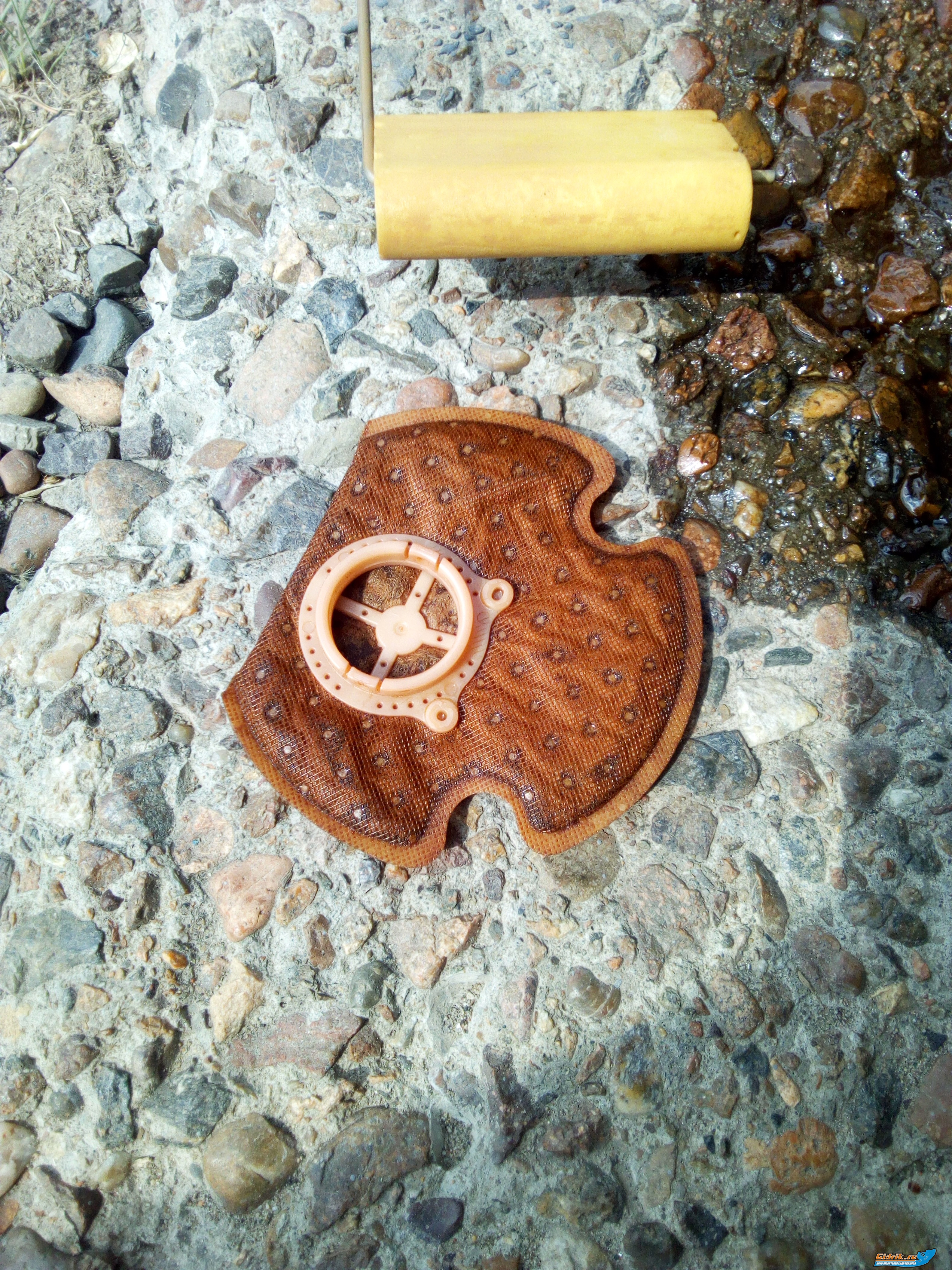

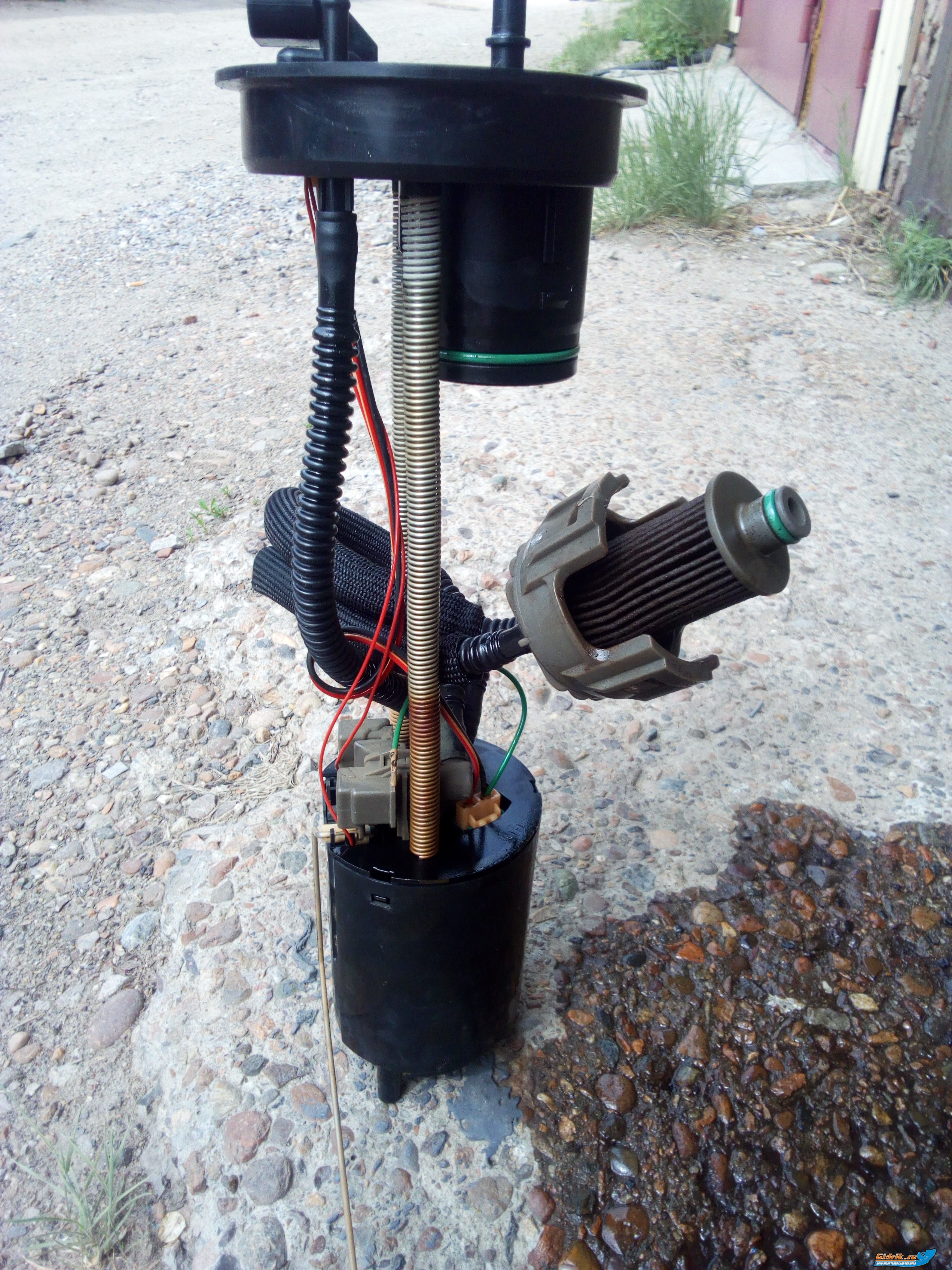

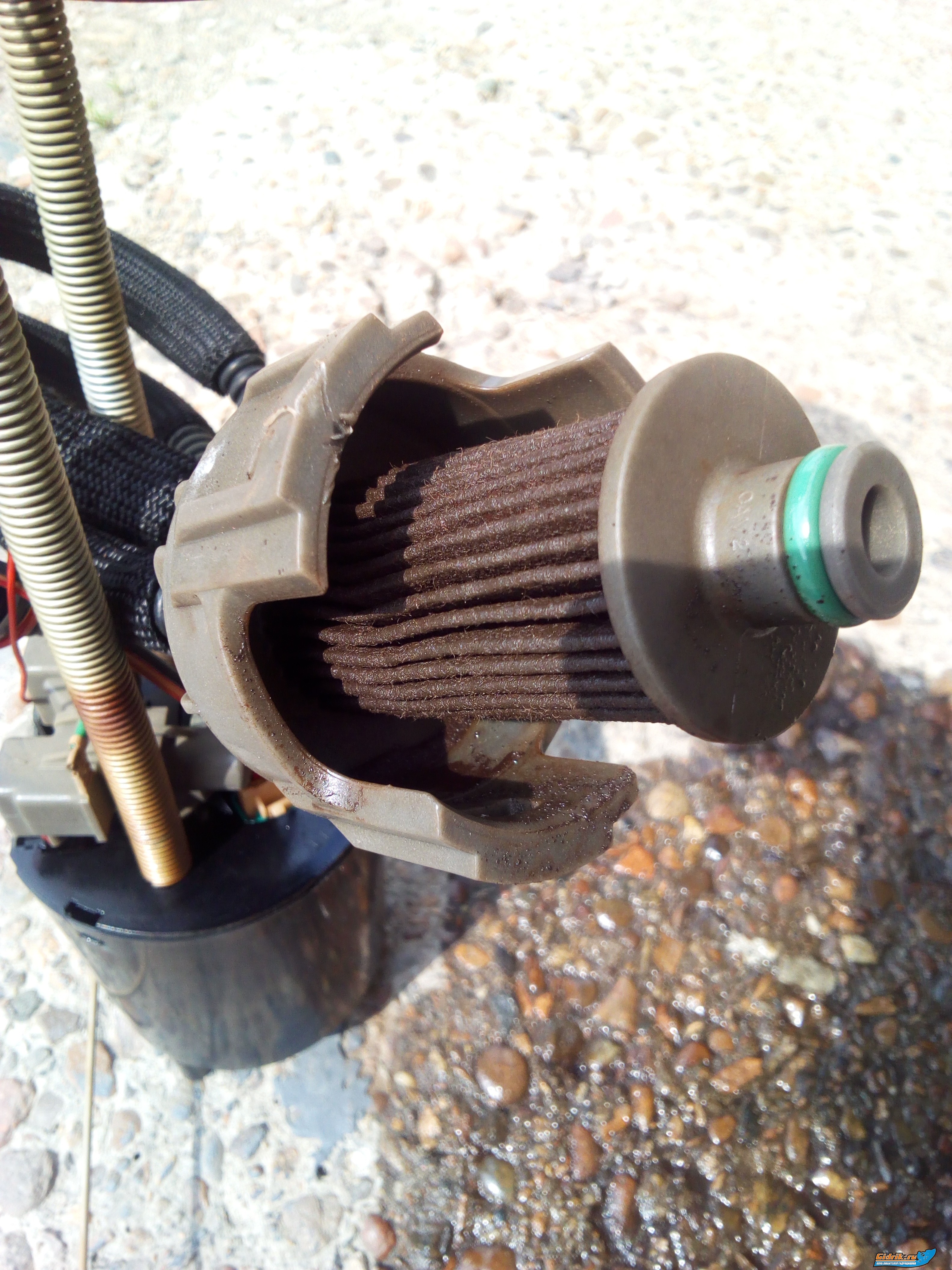

Добрый день! По ощущениям brp gtx is LIMITED 255 стал хуже тянуть. Скорость 95-100 max и подрыва такого нет. И иногда как тупняк ловит.. по симптомам грешу на топливный фильтр.. но вот вопрос есть ли он!? И где стоит? Заглянул визуально не нашел..? Сначала думал может кольцо импеллера сносилось.. заменил.. но не оно..

На топливной колбе и стоит.

Редукционный клапан. Фильтр в нем. В нутри

вот фильтр тонкой очистки после 280 м/ч эксплуатации.
