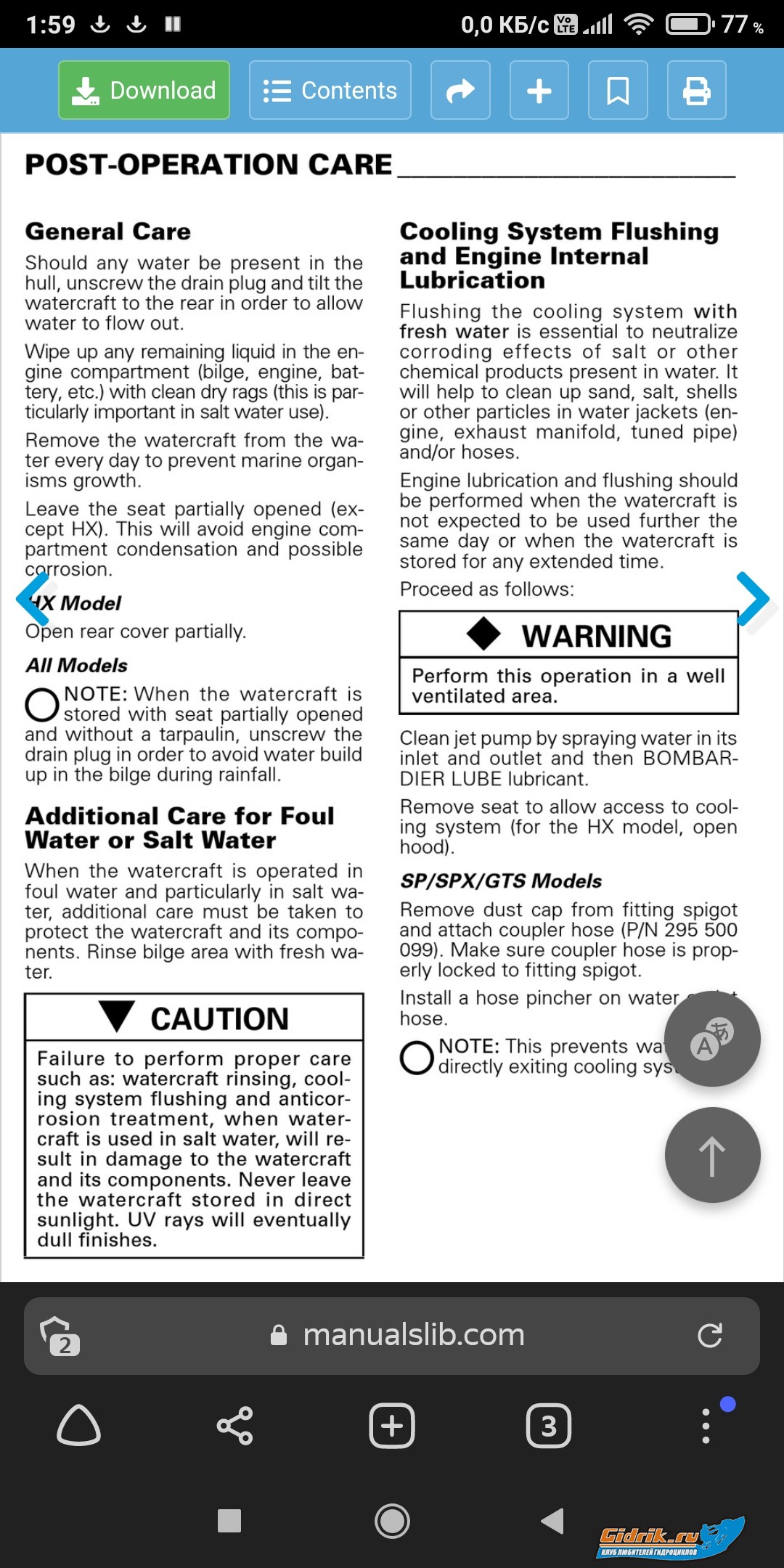

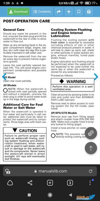

всем привет
плочу пол канисты за видео Этой _Струи_ выходящей с этого патрубка /обратка охлаждения/ на ходу или ( хотя бы ) на словах сколько в метрах

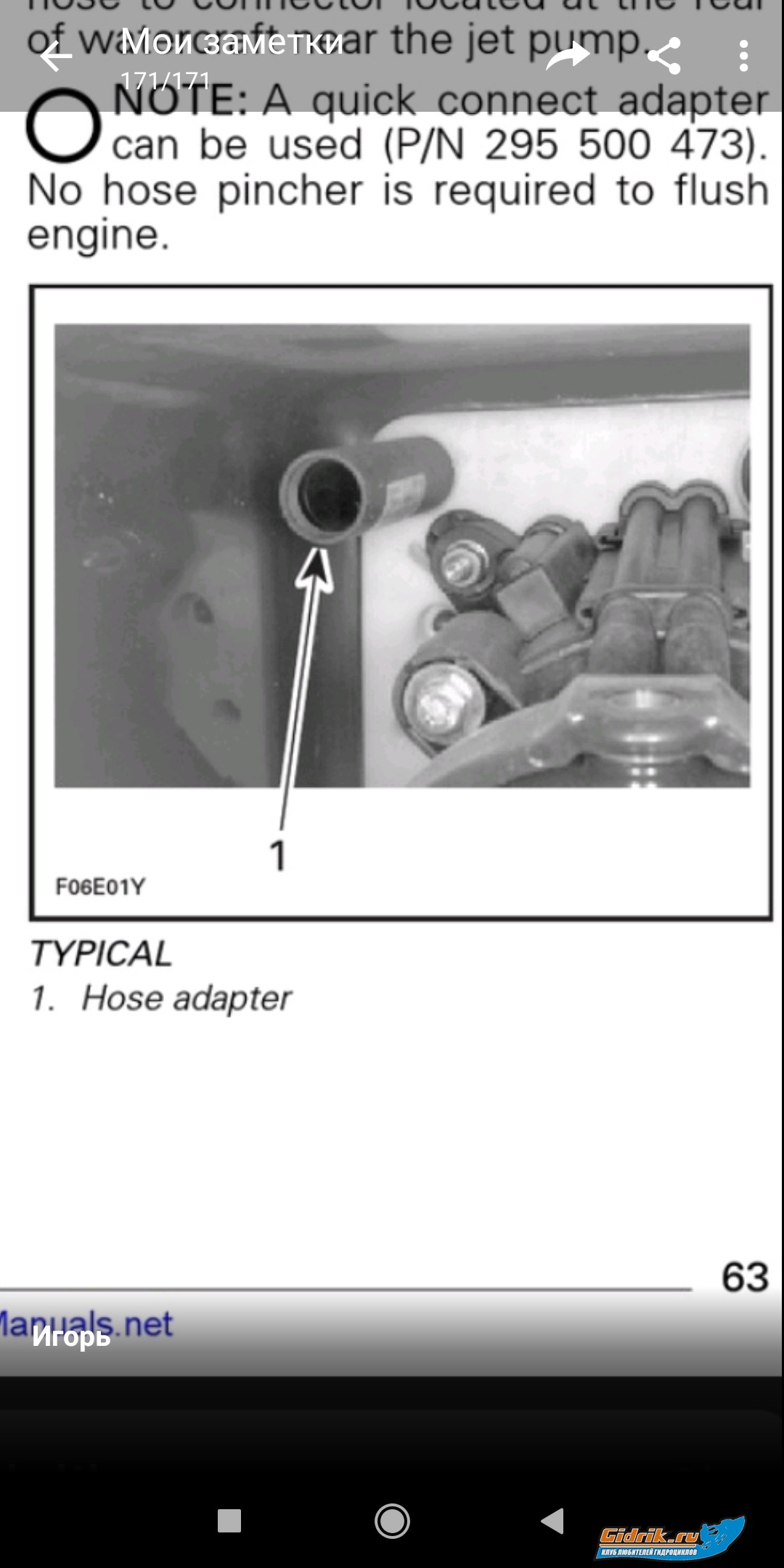

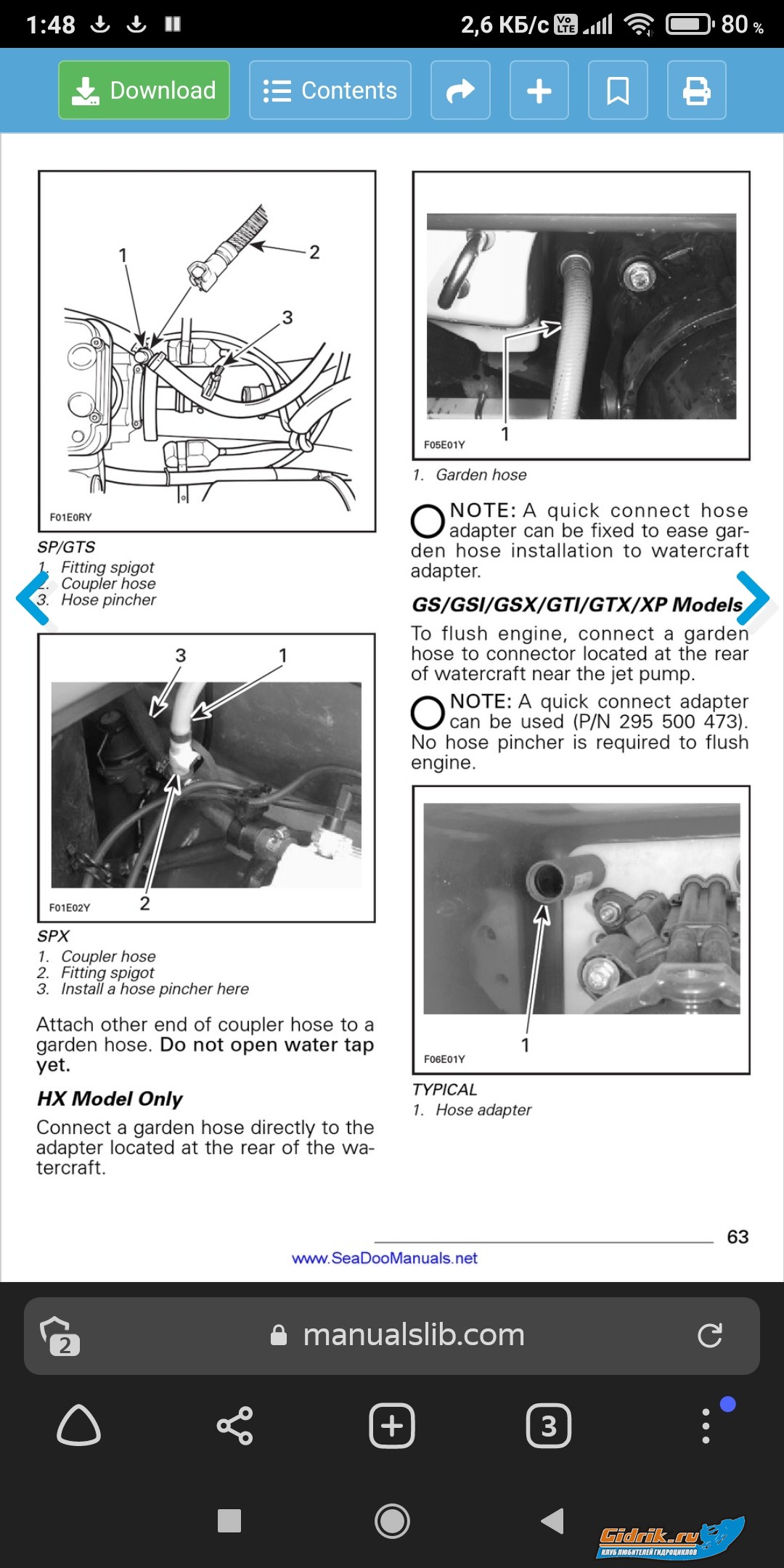

ВОТ ЭТОГО ПАТРУБКА
СообщениеДобавлено: 17 июл 2022, 11:54
uГоpb писал(а):
ВОТ ЭТОГО ПАТРУБКА
привет.карту сброшу в личку.вообще то это вход для шланга.чтобы заводить на суше.контролька совсем другой узел. ;)

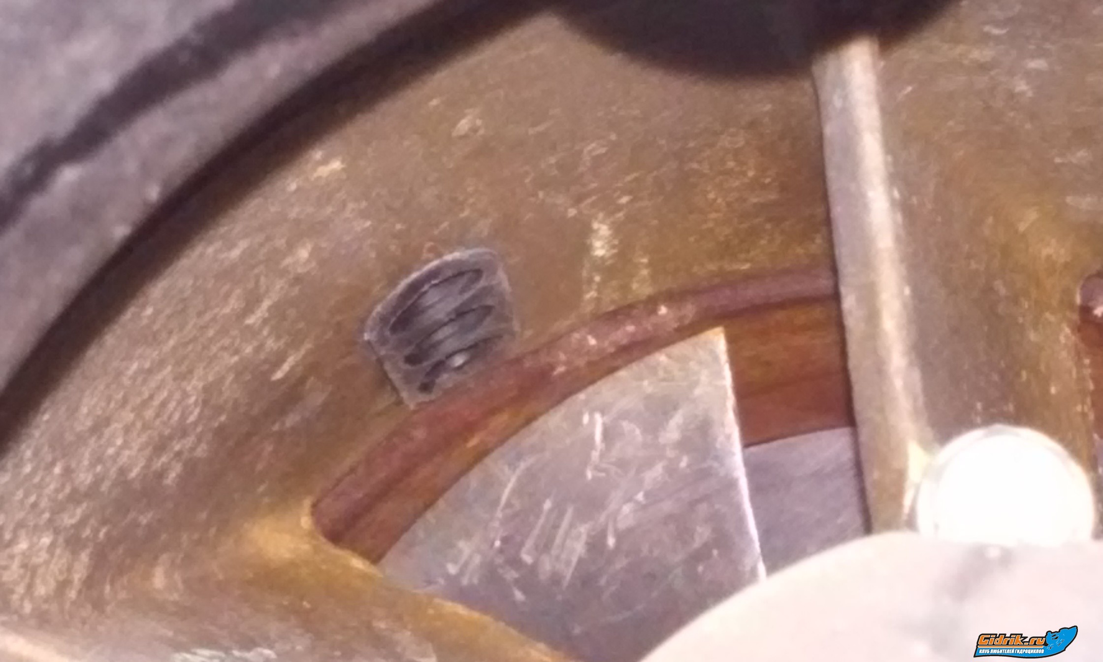

греется боюсь пракатиться на 100 рублей

может уголок патрубок паставит хоть кто то на 1 минуту как у японца посматреть фонтан вверх все таки пол канистры даю 99 бензина

я не помню, чтобы там фонтан был с того патрубка.
Сливалось на ходу см так на 10 от края патрубка, без напора.
Если греется, значит напутано в подключении трубок

/quote] все патрубки по схеме стоят и даже менял местами пробывал чего нельзя делать а то вообще весь расплавится
скажите у вас мотор же холодный ребята как айсбер после кастра? а у меня так тоже было а сейчас греется как на яве типа

у меня см так 100 120 и греется не кипит конечно но горячий
пробывал без лопаток неработает
греется то не кипит как бы но ревы манжеты плавятся ( сейчас не хочу ходить но паставил тектолитовые шайбы не плавятся и натянул манжеты с камеры от велосипеда удевительно термостойкая резина матерьял)

на колене рука не терпит, горячий низ, очень.
Голова 45-50
СообщениеДобавлено: 19 июл 2022, 21:19
если греется, то каждый см трубок проверять
СообщениеДобавлено: 19 июл 2022, 21:29
с чего греться начался гидрик?.
на корме посмотреть все входы - выходы, продуть
СообщениеДобавлено: 19 июл 2022, 22:11

после того как выровняли коцки импелера тем самым стал меньше диаметр и поставили кольцо железное на манер японца это я и хочу доказать сравнивая обратки с заведомо оригиналу в диаметре дома водомета

дули смотрели - дуется чисто вроде, гбц поднемал чисто визуально и дувально
