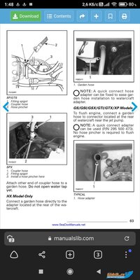

всем привет
плочу пол канисты за видео Этой _Струи_ выходящей с этого патрубка /обратка охлаждения/ на ходу или ( хотя бы ) на словах сколько в метрах

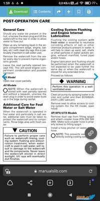

Комментарий к файлу: Комментарий к файлу: ПОСЛЕОПЕРАЦИОННЫЙ УХОД
Общий уход
Промывка системы охлаждения
и внутренний двигатель
Смазка
В случае наличия воды в
корпуса, отвинтите сливную пробку и наклоните
гидроцикл назад, чтобы позволить
вода вытекать.
Промывка системы охлаждения с помощью
пресная вода необходима для нейтрализации
разъедающее воздействие соли или других
химические продукты, содержащиеся в воде.
Это
поможет убрать песок, соль, ракушки
или другие частицы в водяных рубашках (en
джин, выпускной коллектор, тюнингованная труба)
и/или шланги.
Вытрите всю оставшуюся жидкость в
жилой отсек (трюмный, моторный, бат-
теры и т. д.) чистыми сухими тряпками (это пар-
особенно важно при использовании соленой воды).
Снять гидроцикл с воды
каждый день, чтобы предотвратить морские органические
Рост измов.
Оставьте сиденье частично открытым (например,
кроме НХ).
Это позволит избежать
конденсат в помещении и возможный
коррозия
Смазка и промывка двигателя должны
выполняться, когда гидроцикл
не ожидается дальнейшего использования
Screenshot_2022-07-17-01-59-53-737_com.yandex.browser.jpg [ 500.49 КБ | 6318 просмотров ]

1. Садовый шланг
О
ПРИМЕЧАНИЕ. Быстроразъемный шланг
адаптер можно зафиксировать для облегчения
установка шланга на гидроцикле
адаптер.
Fo1EORY
СП/ГТС
Фитинговый патрубок
Соединительный шланг
3. Зажим для шланга
Модели GS/GSI/GSX/GTIUGTX/XP
Чтобы промыть двигатель, подключите сад
шланг к разъему, расположенному сзади
гидроциклов возле струйного насоса.
3
О
ПРИМЕЧАНИЕ. Адаптер быстрого подключения
можно использовать (P/N 295 500 473).
Для промывки не требуется зажим для шланга
двигатель.
2
Fo1E02Y
SPX
1. Соединительный шланг
2. Фитинговый патрубок
3. Установите зажим для шланга здесь
Подсоедините другой конец соединительного шланга к
Садовый шланг.
Не открывайте водопроводный кран
пока что.
FO6E01Y
ТИПИЧНЫЙ
1. Переходник для шланга
Только модель HX
Подсоедините садовый шланг непосредственно к
адаптер, расположенный в задней части wva-
теркрафт.
63
Screenshot_2022-07-17-01-48-24-821_com.yandex.browser.jpg [ 342.54 КБ | 6318 просмотров ]
Screenshot_2022-07-17-02-09-56-454_com.viber.voip.jpg [ 210.29 КБ | 6315 просмотров ]

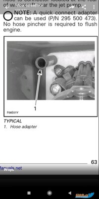

ВОТ ЭТОГО ПАТРУБКА
СообщениеДобавлено: 17 июл 2022, 11:54
uГоpb писал(а):
ВОТ ЭТОГО ПАТРУБКА
привет.карту сброшу в личку.вообще то это вход для шланга.чтобы заводить на суше.контролька совсем другой узел. ;)
