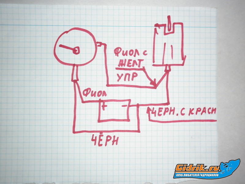

Хочешь нарисую схемку :)
АГА! :Yahoo!:

Ну завтра приду на работу, сниму спидак ,и подсоединю всё на столе а потом сфоткаю ,надеюсь всё будет понятно ........

Некогда ......уезжаю......нарисовал на скоряк .....не поймёшь спрашивай %) когда подсоединишь дунь на колёсико тока без фанатизма ,ну там ..авторучку разбери чтоб трубочка получилась.... и колёсико полей водой предворительно чтоб лучше крутилось !!!

ОГО! КРУТЬ ! Спасибо .
