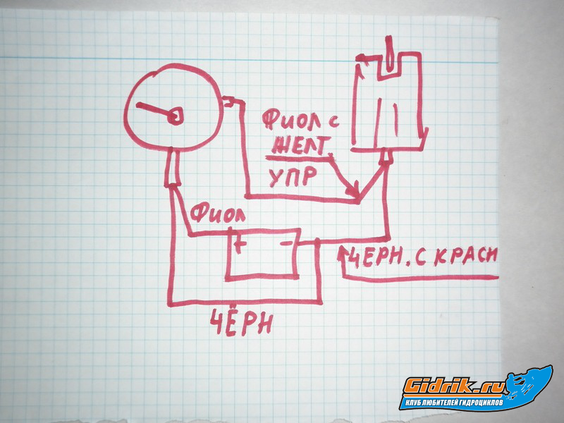

На счёт спидометра . Если найдёшь рабочий датчик что на корме ,расскажу как проверить прибор на столе ,сам недавно менял ,у тебя скорее всего датчик что на корме заглючил . И проверь приходит ли напруга на датчик и на прибор ,тэстэр возьми и проверь................

СПАСИБО !! ТЫК ! Я уж всё это давно сделал. По ходу в VTS герконы чудят . Вал ровный магнит на месте . Водил туды сюды пофигу . Мне кажется что там что то со схемой или с герконами . А вот датчика спидометра на корму живого пока нет у меня . Спидометр не могу проверить нет схемы . А напряжение вроде везде есть .

Хочешь нарисую схемку :)
АГА! :Yahoo!:

Ну завтра приду на работу, сниму спидак ,и подсоединю всё на столе а потом сфоткаю ,надеюсь всё будет понятно ........

Некогда ......уезжаю......нарисовал на скоряк .....не поймёшь спрашивай %) когда подсоединишь дунь на колёсико тока без фанатизма ,ну там ..авторучку разбери чтоб трубочка получилась.... и колёсико полей водой предворительно чтоб лучше крутилось !!!

Александр Владимирович
ОГО! КРУТЬ ! Спасибо .
