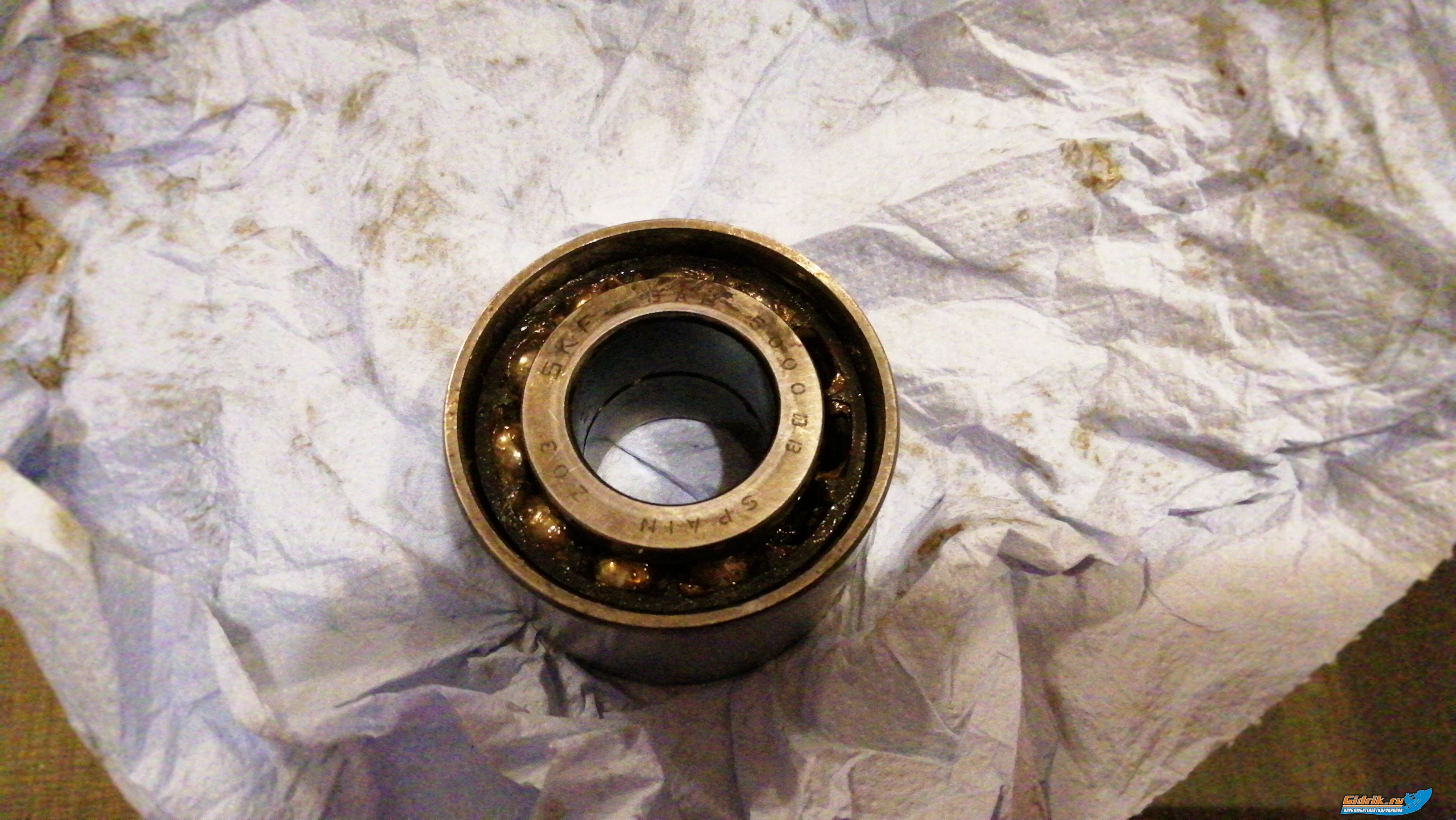

Продолжаются мученья. Решил все таки перед сезоном перебрать водомета, выяснилось что он пластиковый а не металлический, как я раньше указывал. Металлическая только корзина. Сняли примерные размеры (мерил линейкой пока) 5.5 2.6 3.2 размеры примерные. Кто может сказать номер этого подшипника.

[iВот фото подшипника. Вывалились уже несколько шариков.

СообщениеДобавлено: 09 июн 2020, 23:09
Поточнее нужно описать что есть что из размеров. Диаметр внешний х внутренний х ширина обоймы?
Подшипник в руки и в магазин, откровенное г..но не бери, более менее в диапазоне 1500-2000 и будет тебе счастье, потом коробочку сохрани на будущее.

Парни все плохо. Выяснил что за подшипник skf bah 5000 bb размеры 25 56 32. Купить его практически невозможно. Прозвнил кучу магазинов где они висели на сайте ни хрена. Мычат мол на заказ ничего определённого. Я не пойму что за фигня, водомет вроде как стандартный купил на него, ранее, импеллер стандартный и кольцо, все зашло без проблем. Может пойти по пути поменять вал и вставить стандартный подшипник не понятно пока внешний диаметр одинаков или нет. Вроде как вал не стандартного диаметра.

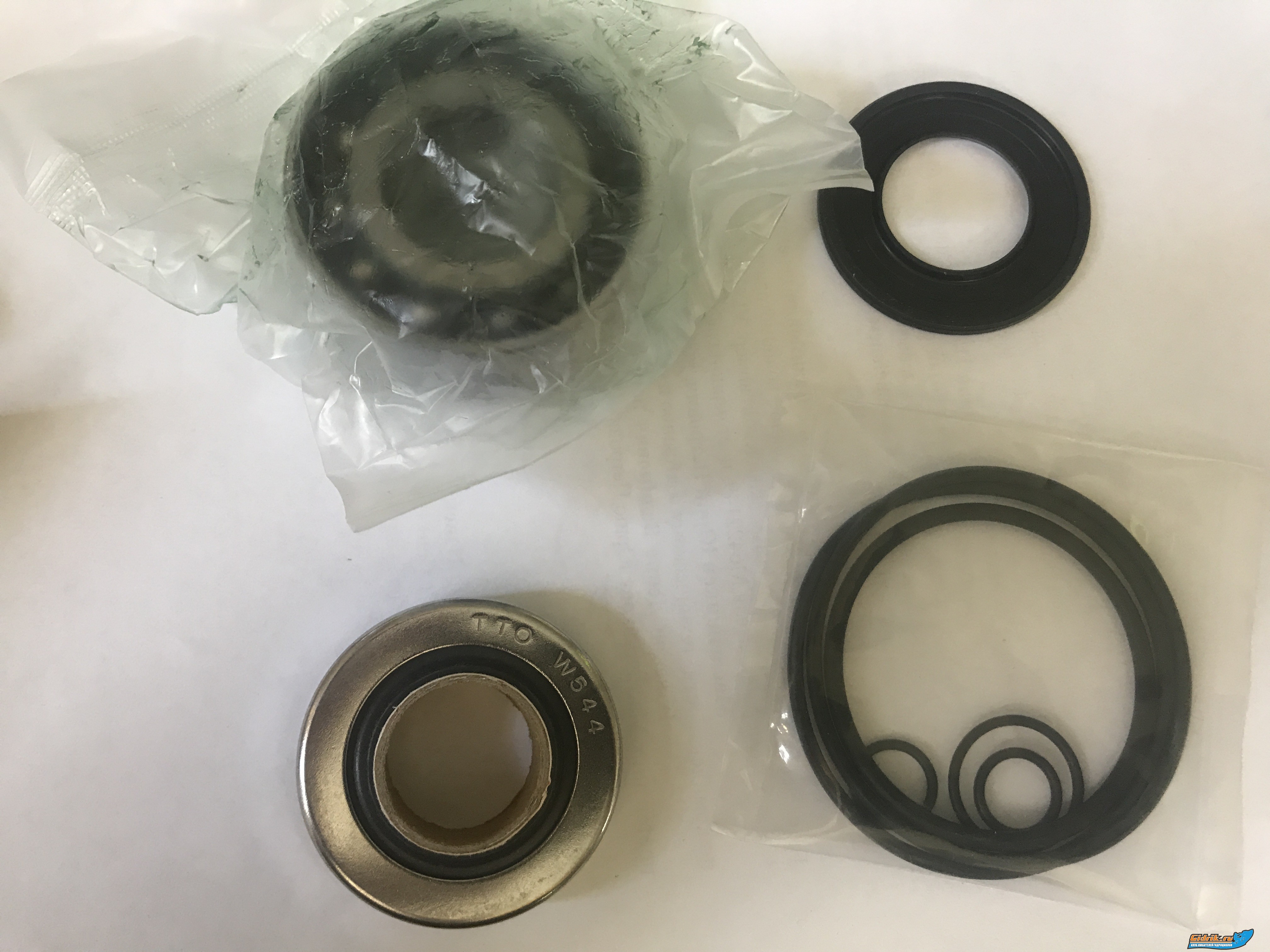

СообщениеДобавлено: 10 июн 2020, 14:06
694Роман писал(а):
подшипник skf bah 5000 bb размеры 25 56 32. .
Он просто не в ходу. Поэтому его и не спрашивают
image.jpg [ 1.34 МБ | 10171 просмотр ]
СообщениеДобавлено: 10 июн 2020, 15:11
Сообщения: 180
Откуда: Ростов-на-Дону
Это он? Продаётся? Цена?
