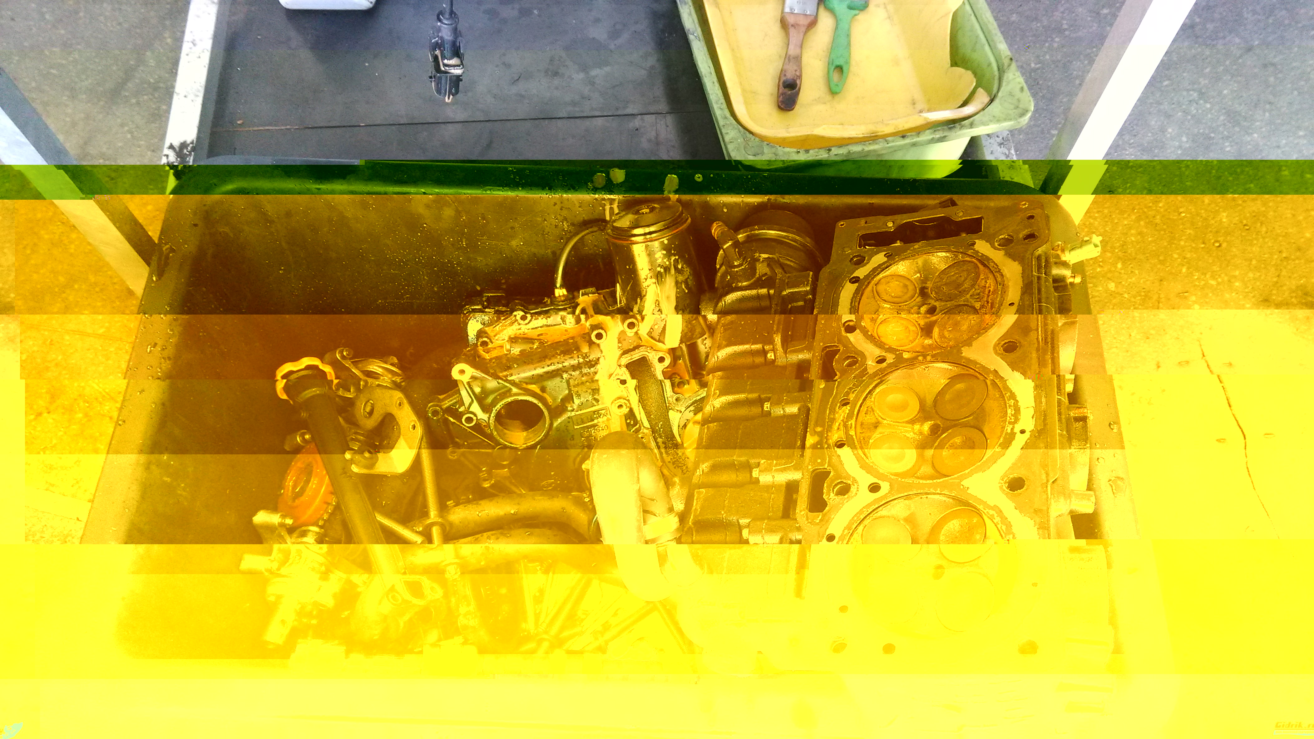

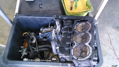

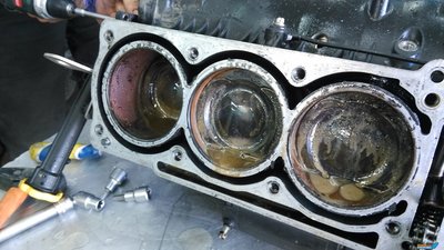

СообщениеДобавлено: 10 май 2016, 13:13
за пару дней простоя с водой

Пару дней??? :shock: :shock: :shock: Может недель, месяцев или зиму?
Сколько клиенту обошлась такое осушение? Работа + материал?
