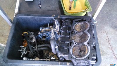

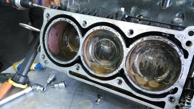

СообщениеДобавлено: 10 май 2016, 13:13
за пару дней простоя с водой

СообщениеДобавлено: 11 май 2016, 09:47
Сообщения: 403
Техника: BRP Wake 215
Поблагодарили: 6 раз
Пару дней??? :shock: :shock: :shock: Может недель, месяцев или зиму?
Сколько клиенту обошлась такое осушение? Работа + материал?
