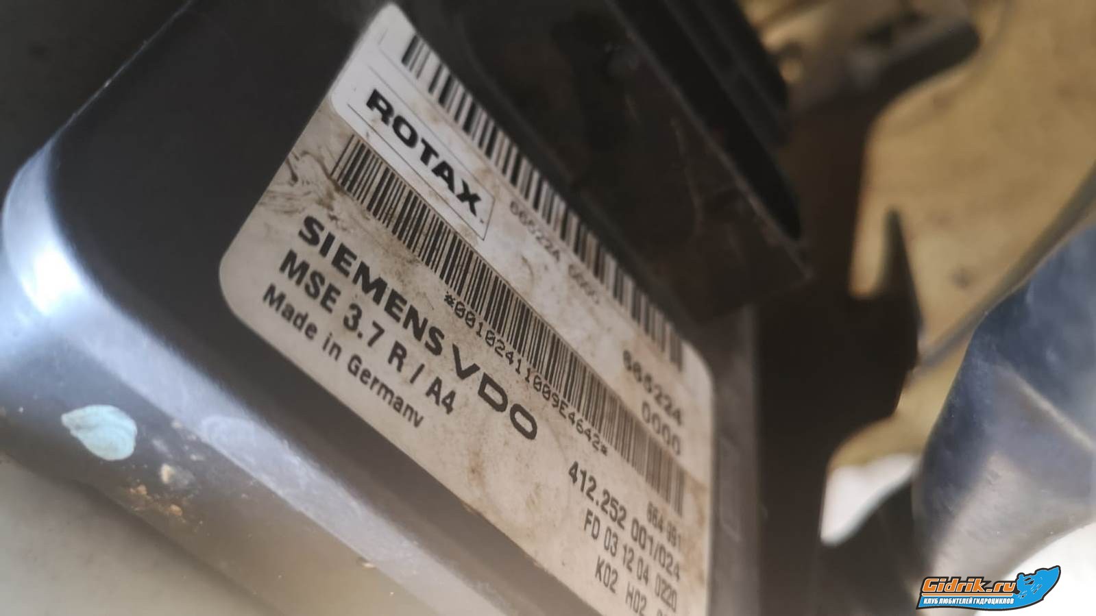

ЭБУ: 412252001\024

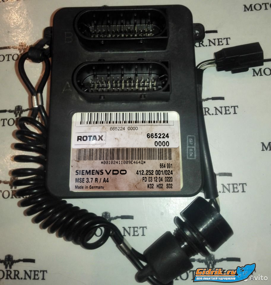

мозги "приехали" как вариант.сименс мозги или большая чорная коробка из двух модулей?
Комментарий к файлу: Siemens

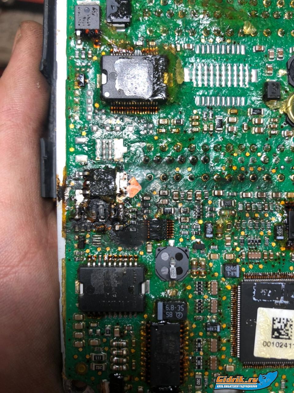

Скорее всего сгорел ключ (игбт транзистор) . Вскрой блок. Сделай фото

Все печально. Начинаются поиски модуля... Если есть у кого купить - дайте пожалуйста знать

Блок куплен, найден в Питере, и еще было пару блоков во Владивостоке. Посмотрим что покажет дальнейший ремонт... не совсем понятно, ключ нужно перепрописывать или нет? есть спецы? Если что - то перешивать территориально аэропорт Домодедово (Москва)
СообщениеДобавлено: 02 сен 2021, 09:45
Сообщения: 1172
Имя: Салим
Откуда: Азербайджан,Баку
Благодарил (а): 8 раз
Прописывать и сбрасывать надо
