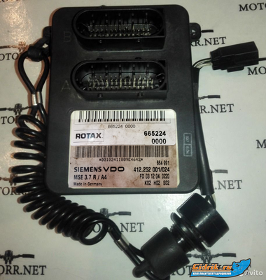

мозги "приехали" как вариант.сименс мозги или большая чорная коробка из двух модулей?так коммутатор умирает.обычное дело для рфй.если большая чёрная,там бош блок по сути автомобильный.в нем перегорает пара.но....есть вторая.т.к.повторюсь...автомобильный.4 цил.соответственно.две пары.это из практики.а не вариант диагностику подключить??москва же))в сименсе не знаю,где коммут.может в нем...думаю живые мозги если подкинуть,всё заработает.278001546--с этим точно все ок??:

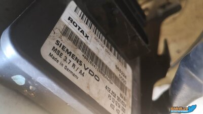

Комментарий к файлу: Siemens

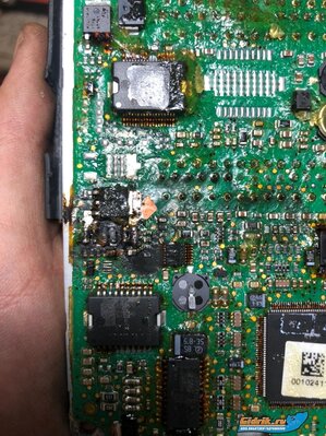

Скорее всего сгорел ключ (игбт транзистор) . Вскрой блок. Сделай фото

Все печально. Начинаются поиски модуля... Если есть у кого купить - дайте пожалуйста знать

Блок куплен, найден в Питере, и еще было пару блоков во Владивостоке. Посмотрим что покажет дальнейший ремонт... не совсем понятно, ключ нужно перепрописывать или нет? есть спецы? Если что - то перешивать территориально аэропорт Домодедово (Москва)
