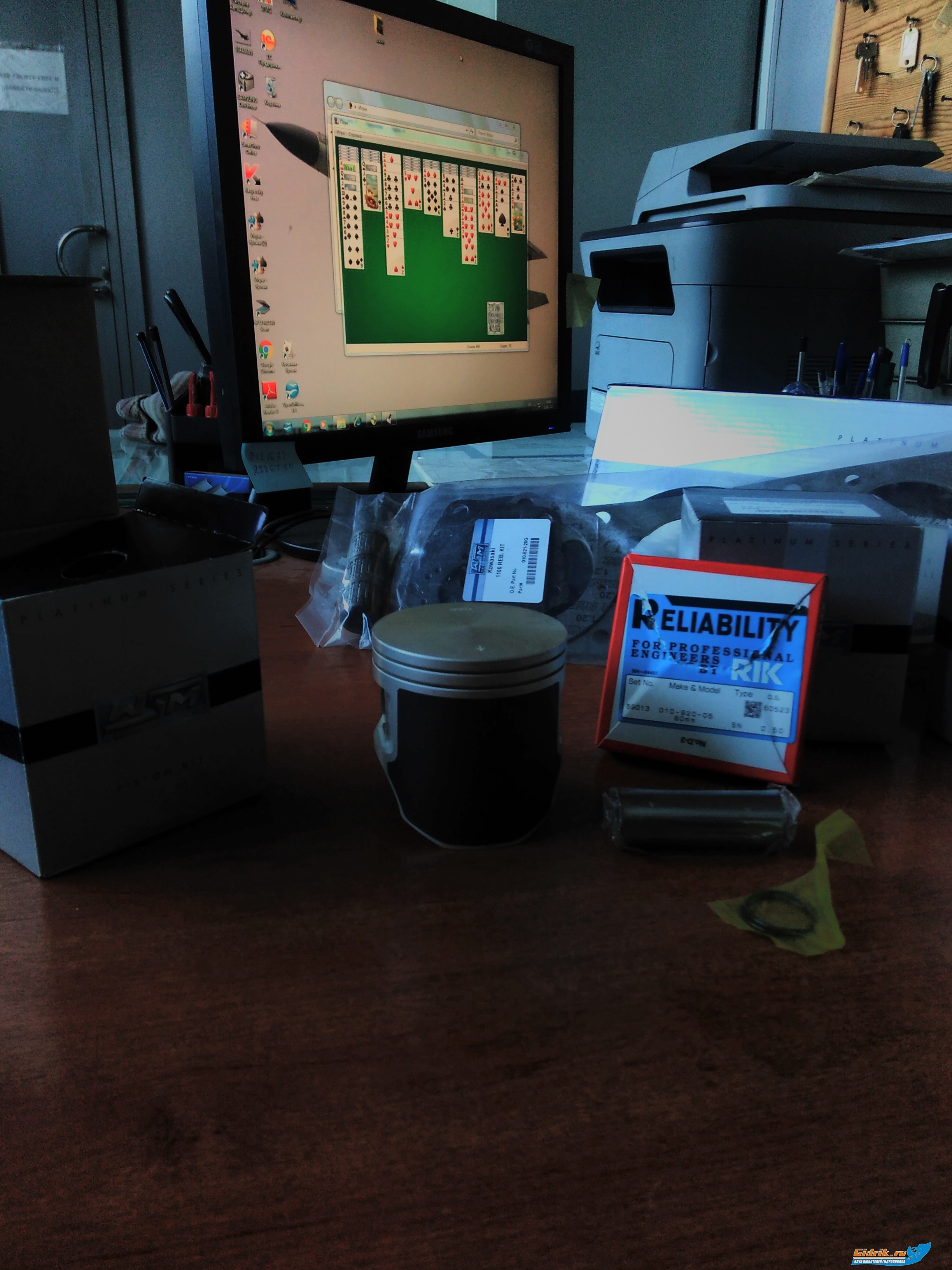

спешу похвастаться пришел комплект поршней с прокладками и кольцами -вообщем выбрал WSM платинувую серию. обошелся данный комплект 26.. неспеша приступаю к ремонту- так сказать сани летом))

вот
IMG_20170113_144524.jpg [ 1.14 МБ | 8930 просмотров ]

муха Русская)) я сегодня отвез поршневую с поршнями точить. токарь говорит бумажка должна быть с поршнями на допуски. я что то даже не задумывался что за бумажки там лежат. но они есть- завтра завезу будут точить. я низ на своем моторе не разберал- вроде все крутится хорошо в нижних головках шатунов вертикального люфта нет. сальники все сухинкие чистинкие и мягонькие. ограничусь только заменой поршневой. а карбы я вообще ставлю там на месте-так двигатель проще снимать. ну и соответственно верхнюю и боковую часть выпускного коллектора тоже на месте.

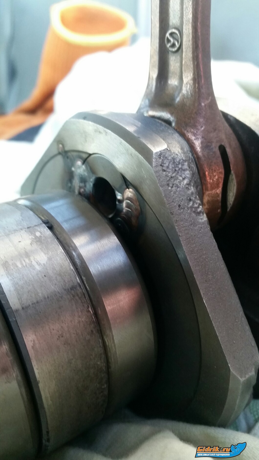

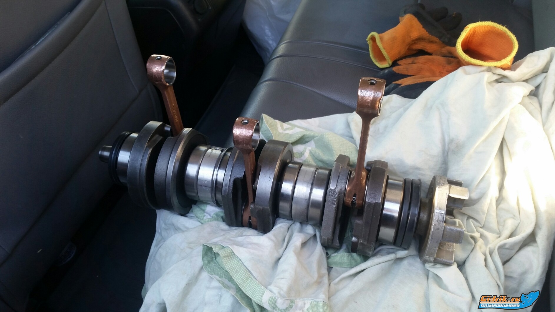

Колено готово! Все новое. Биение 0.05. При допуске 0.1. Так что будет ездить думаю исправно. Пошла сборка мотора.
Комментарий к файлу: Вот и вал готов. Заменено почти все. Все подшипники 2 шатуна. 1 щека. Та щека что выдрачивалась была приварена намертво. Биение в допуске 0.05.

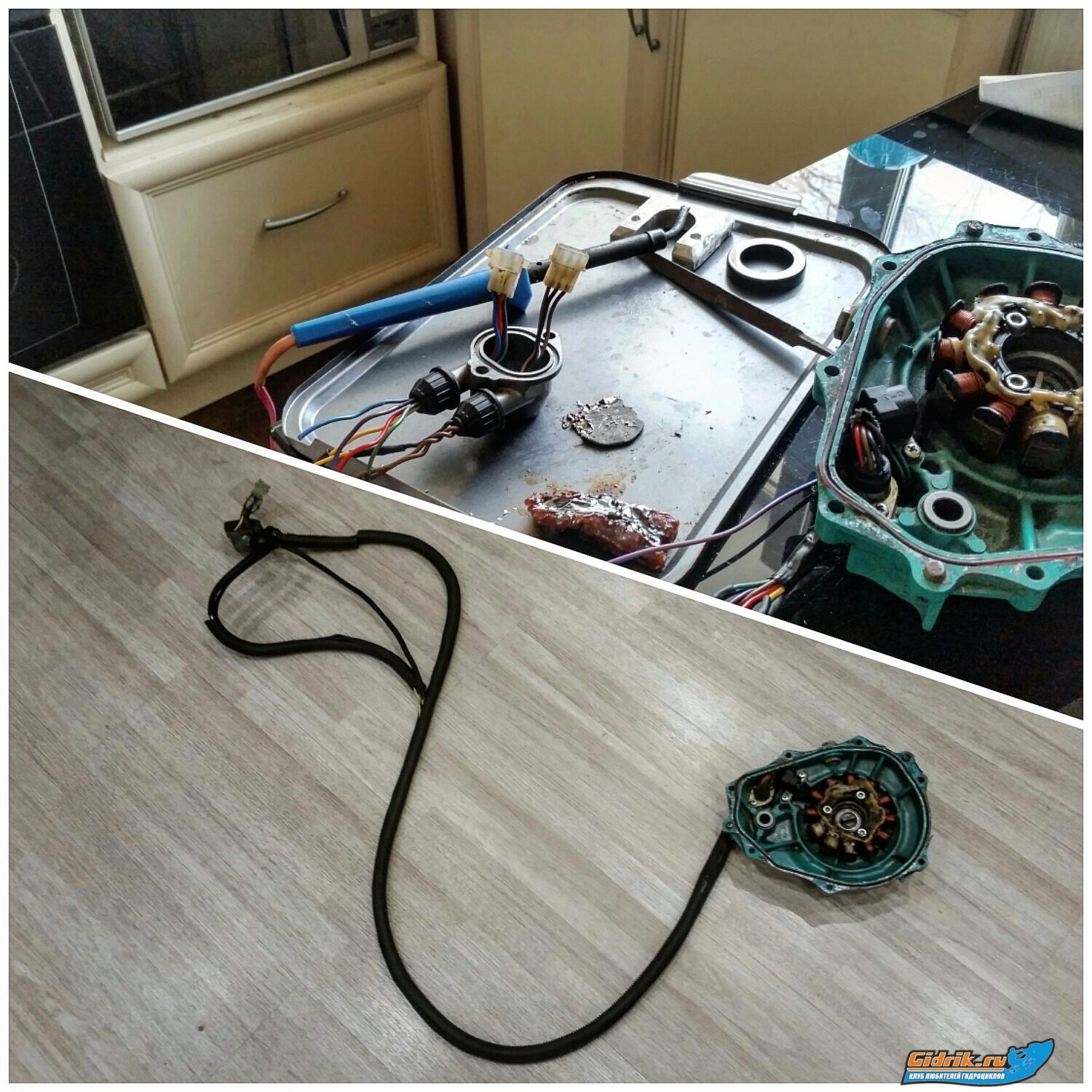

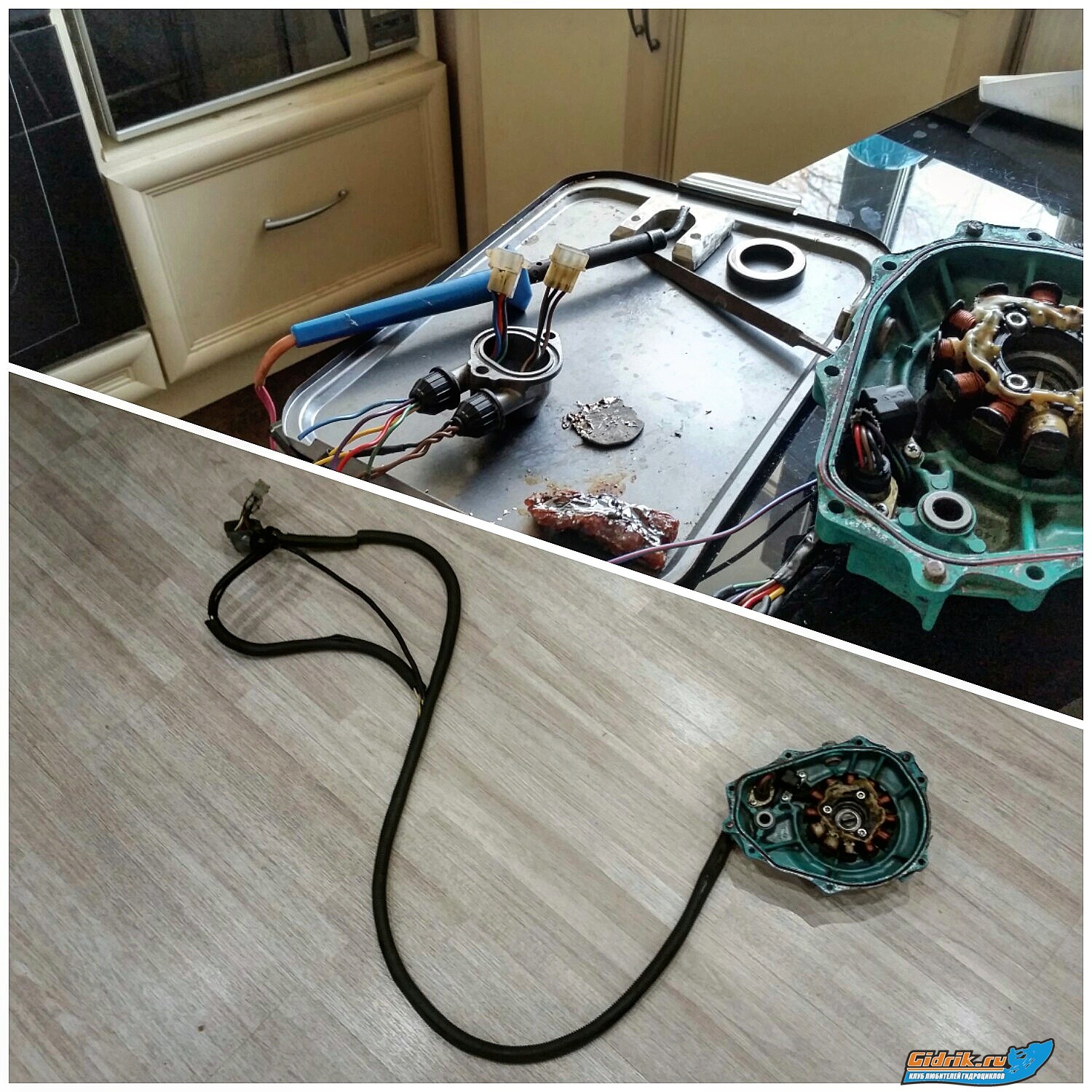

Спаял косу сегодня. Я охренел когда паял проводку. С виду целый провод а внутри изоляцию снимешь и он весь в коррозии и были и такие что сверху целый а внутри переломан и держится на 3 пердинках. Вот так
IMG_20170312_212241_287.jpg [ 508.39 КБ | 8612 просмотров ]
