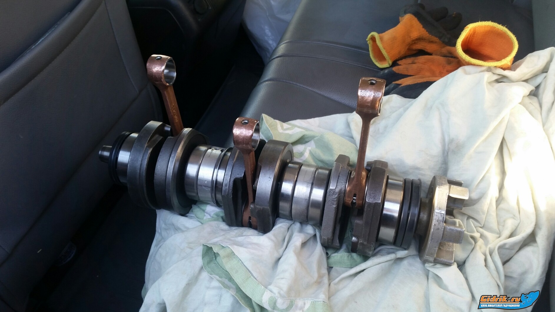

Сообщения: 1038
Имя: Виталий
Откуда: Хабаровск
Благодарил (а): 66 раз
Поблагодарили: 50 раз
Колено готово! Все новое. Биение 0.05. При допуске 0.1. Так что будет ездить думаю исправно. Пошла сборка мотора.
Комментарий к файлу: Вот и вал готов. Заменено почти все. Все подшипники 2 шатуна. 1 щека. Та щека что выдрачивалась была приварена намертво. Биение в допуске 0.05.
2017-02-05 22.41.22.jpg [ 312.38 КБ | 8778 просмотров ]
Комментарий к файлу: Сварка
2017-02-05 22.41.47.jpg [ 272.95 КБ | 8778 просмотров ]
