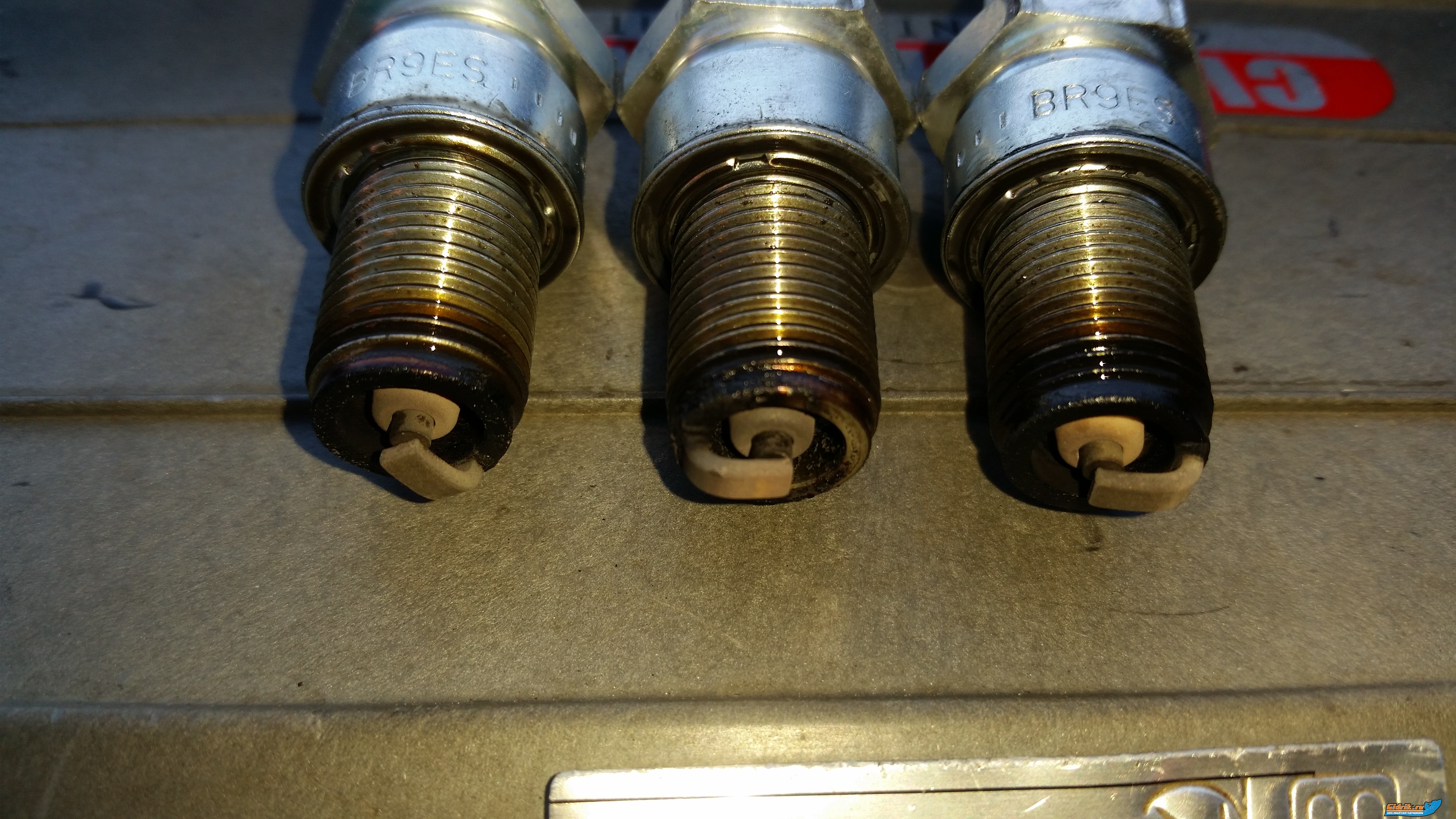

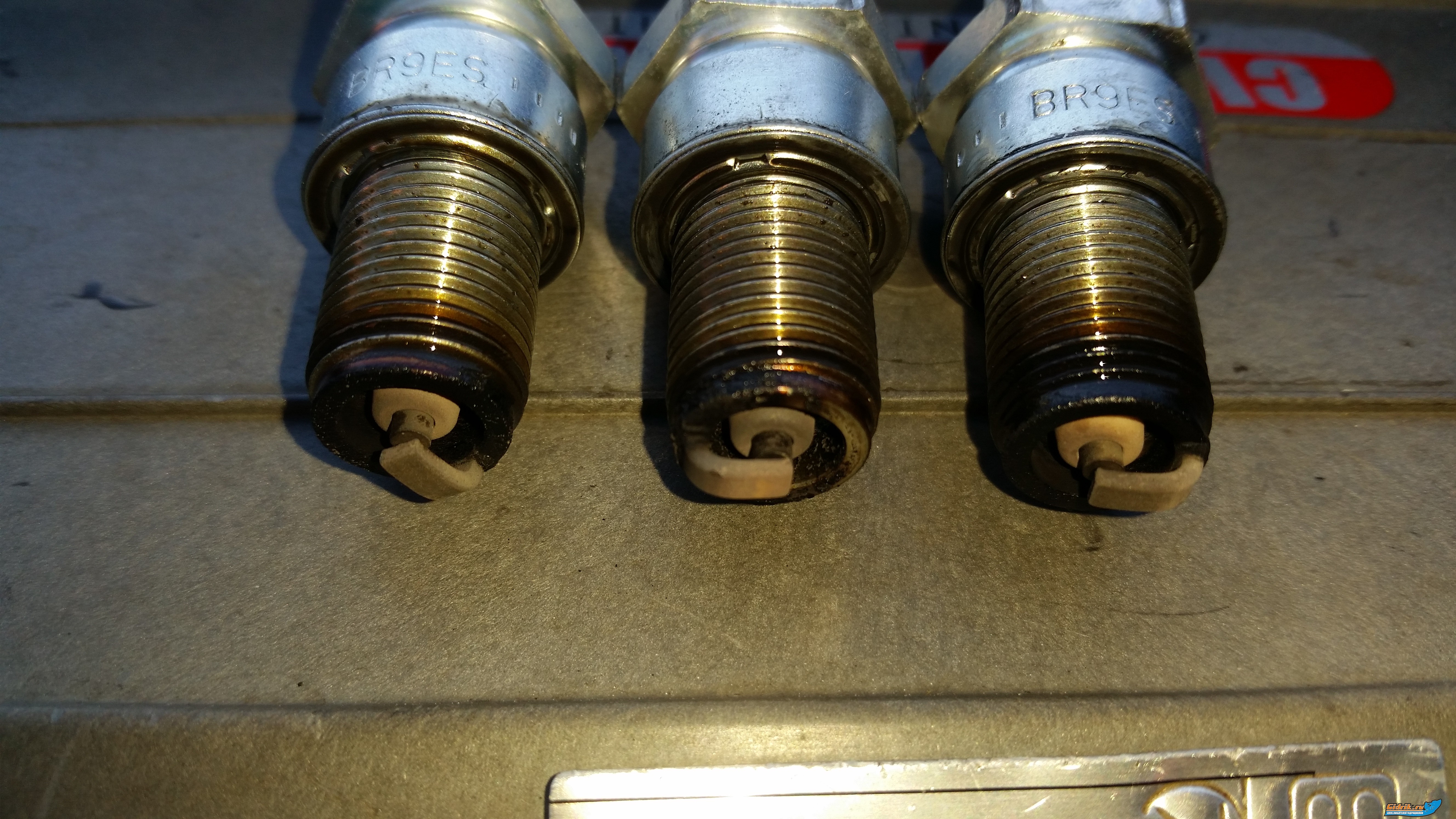

Приветствую смотрю всё тишина на форуме только хотел написать как дела,был ли спуск,а тут уже всё написано,по поводу свечей на тех двух уж очень светлый нагар явно беднит ну а на третьем да боготит но не сильно и после работы на холостых они всегда будут чёрные,так что моё мнение оставте третий в покое и ищите причину беднения первого и второго а то могут быть серьёзные последствия,моё мнение карбюратор- автомат в топку,лучше пару раз снять и подностроить чем годать какая там смесь идёт в цилиндры.Я тоже собрал полностьюно на воду не спускал от шланга 1.5 часа молотил,компрессия 8.5 во всех как по струнке.

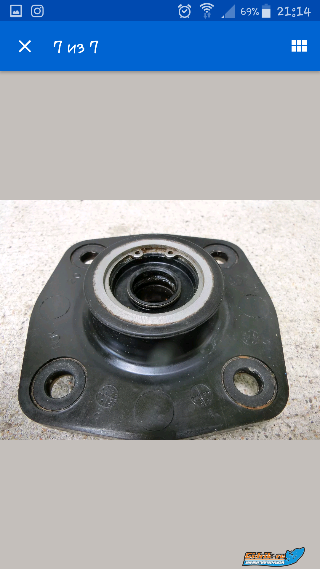

Сегодня погода шепчет. Плюс 27. Солнышко. Катались долго. Часа 2. Едет 89 макс по воде с волнами. Дальше не стал насиловать. 7200 оборотов крутит. Макс момент на 6200. Свечи после езды в рабочем виде причём все 3! Провалов нет в работе мотора. Все ок. Компрессия 7.5 после всего. Токарь мудак... больше сточил полюбак. Но уже так и буду ездить делать нех.... и еще вопрос. Вода начала брызгать по подшипнику который на валу идёт. Фото приложил. По периметру. .. вопрос.. если я промажу герметиком по периметру этого сальника полиуритановым . То будет толк?

Если сальник плохо держит,то не поможет герметик.надо менять или на крайний случай укоротить пружинку сальника чуть чуть
СообщениеДобавлено: 28 май 2017, 20:35
махни сальник

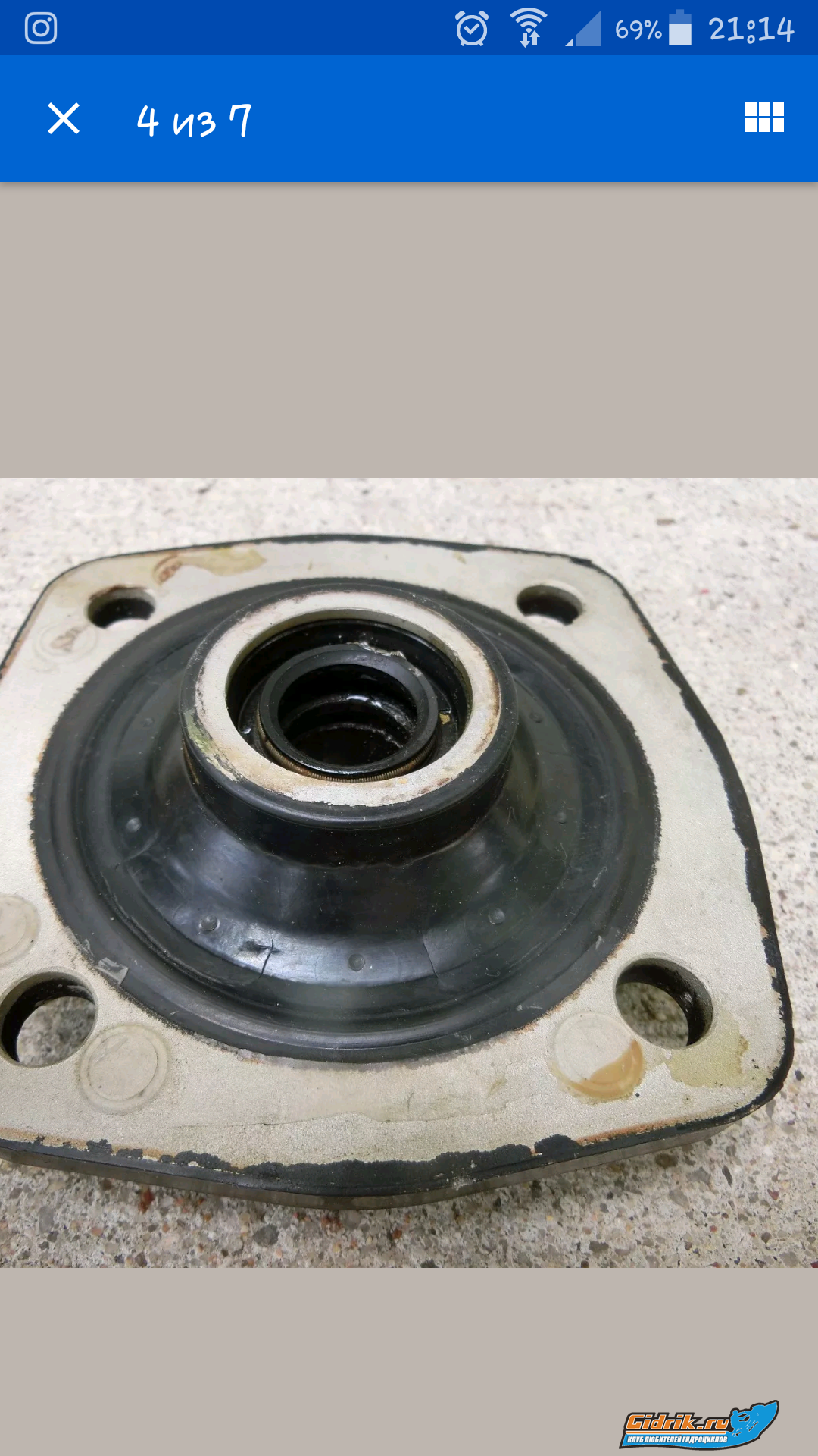

Я глянул на картинке что там с обратной стороны. Там резина6. И она лопнула походу. Вот и вода идет... попробую герметик все же. Если не поможет то сальник возьму. Но цена космос у него. 8р.... за что епт
Screenshot_2017-05-28-21-14-46.png [ 1.62 МБ | 7052 просмотра ]
СообщениеДобавлено: 28 май 2017, 22:50
8 000 р?
может это в сборе с чем-то?
Проще тогда по размеру подобрать и поставить

Это вместе с подшипником. Продаётся все в сборе вот эта хрень что на фото. Другого не дано
СообщениеДобавлено: 28 май 2017, 22:58
а с обратной стороны как выглядит?
