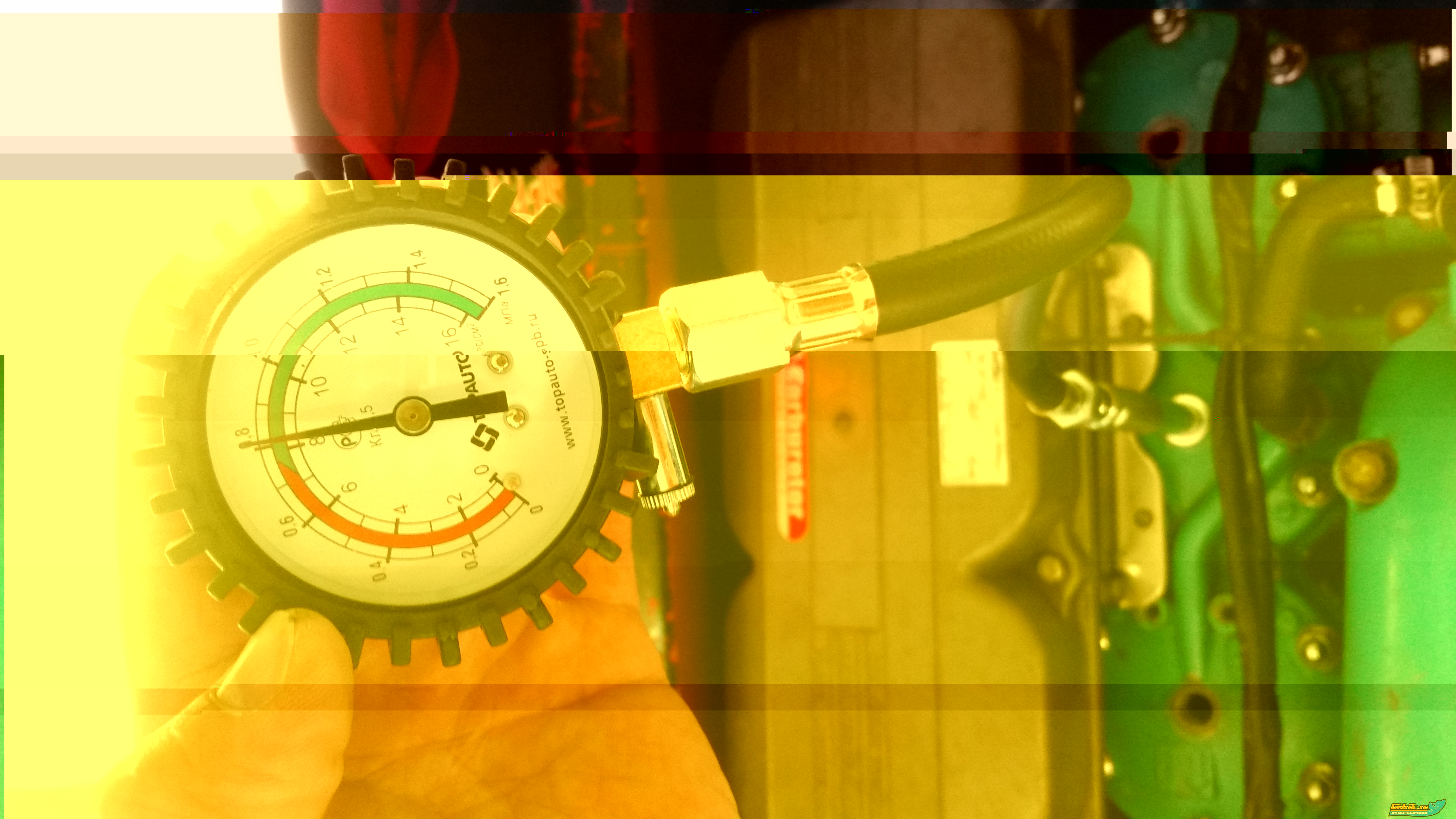

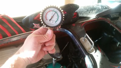

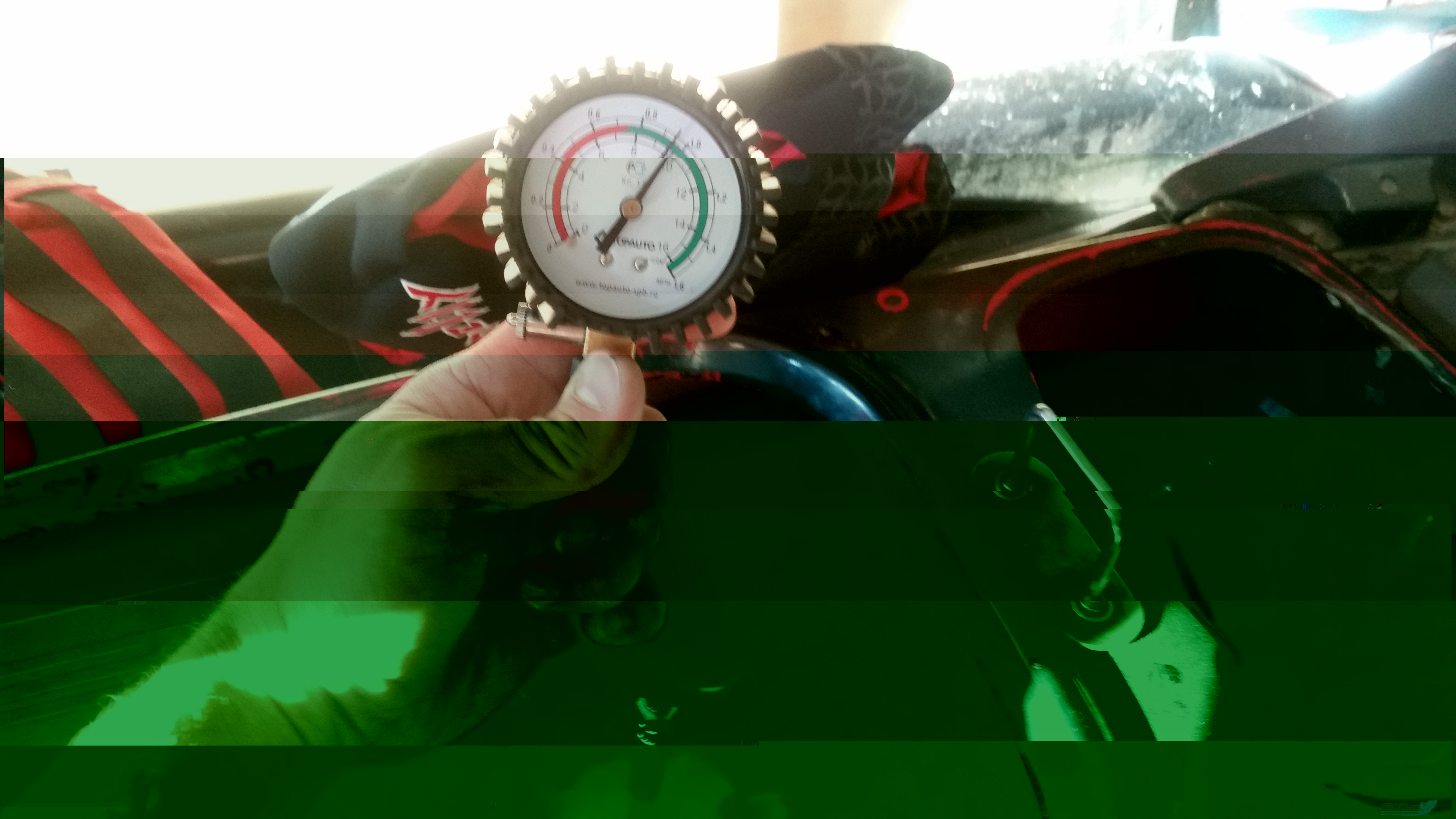

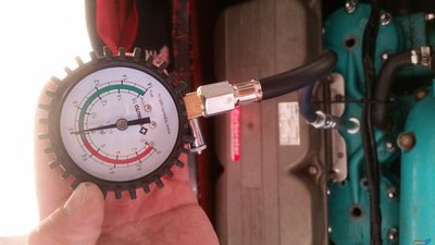

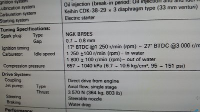

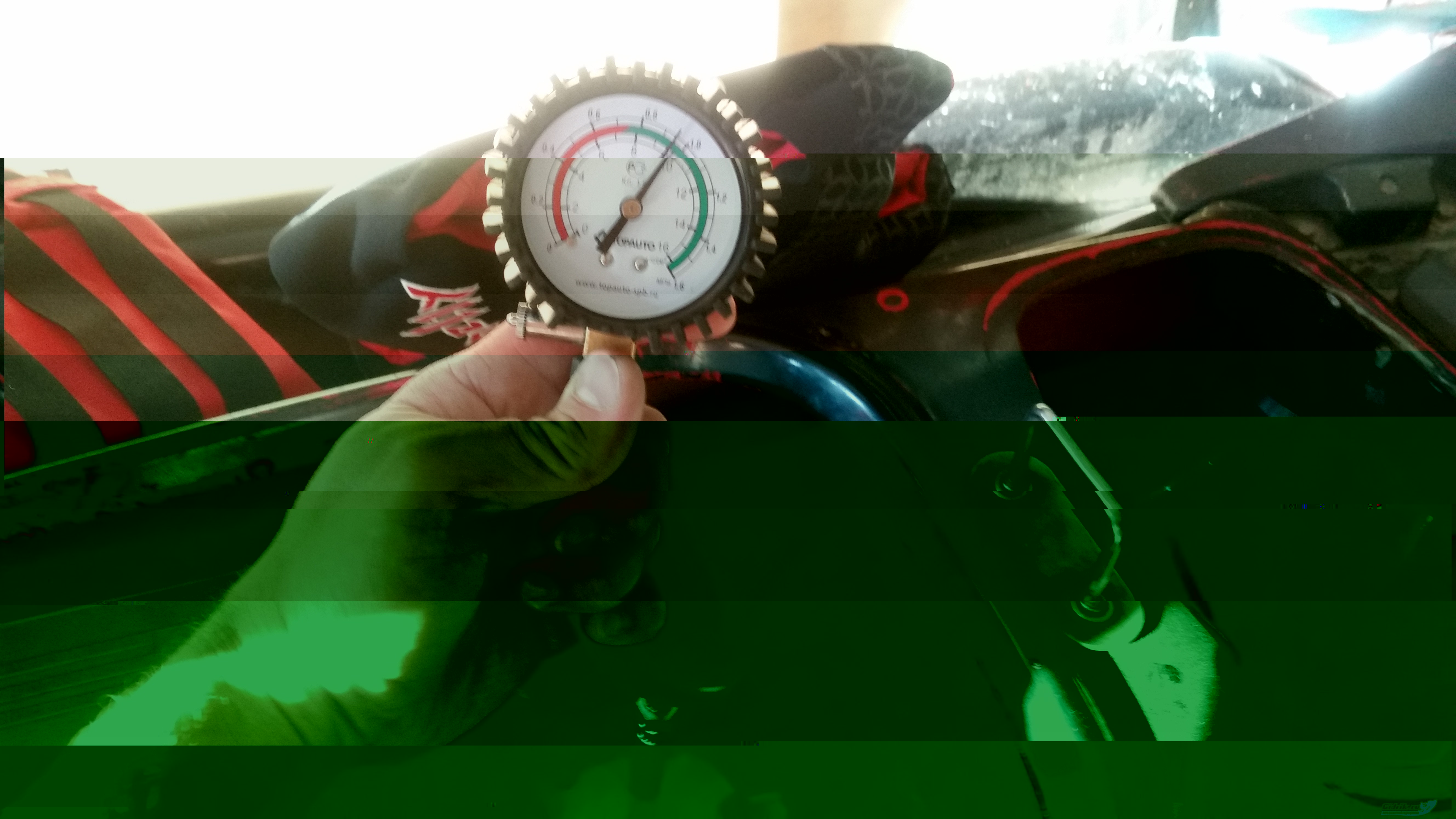

По мануалу для этого мотора норма компрессии это от 6.7 до 10.6 очков. После того как добавил масло в цилиндры компрессия стала под 10 очков. Без масла 7.5 . Очень критично гидр относится к акуме. Если даже крутит то обороты показывает 200 где то и не заводится. Стоит подзарядить и крутит 350 оборотов и заводится.

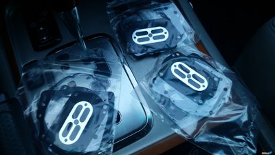

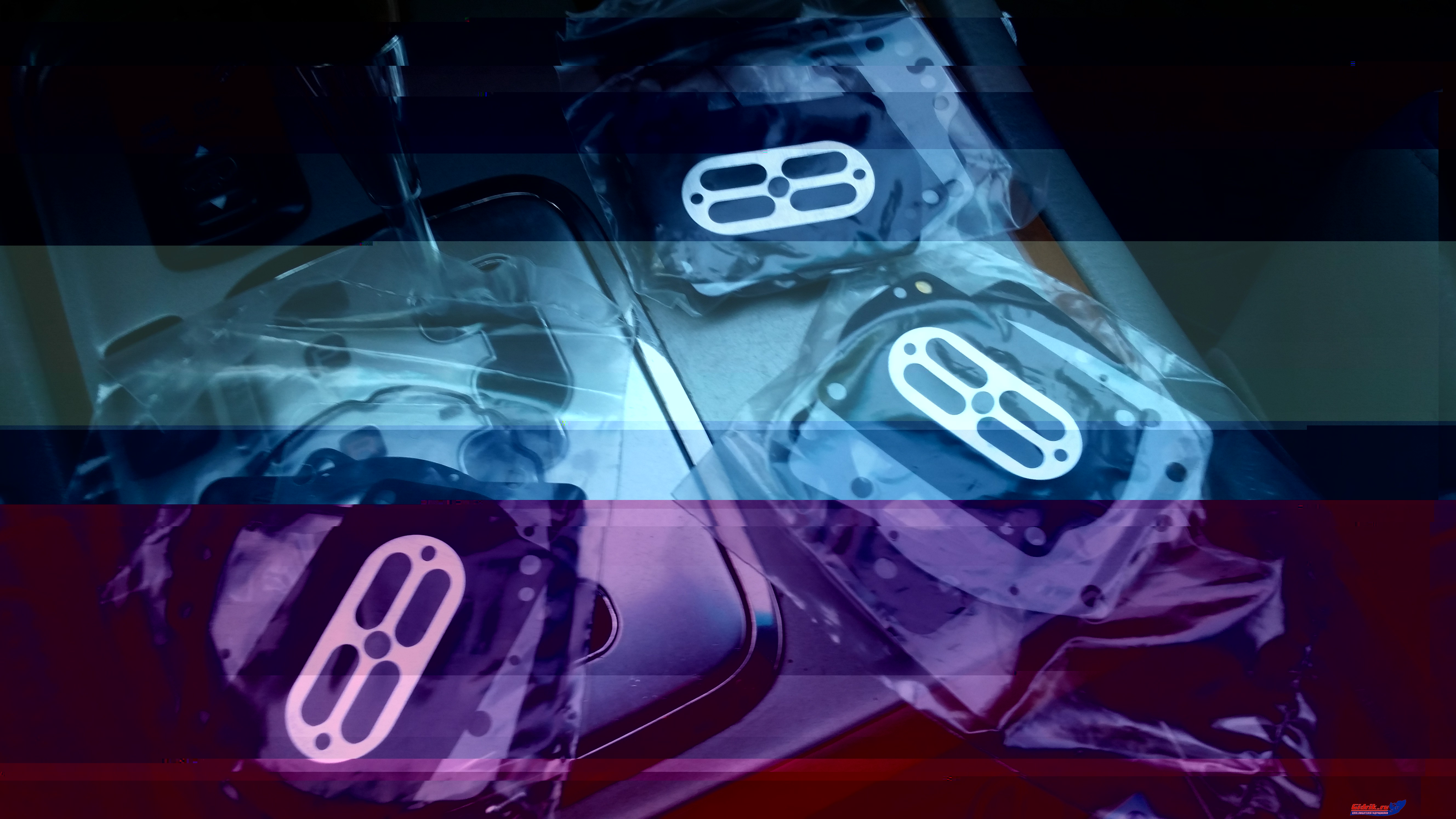

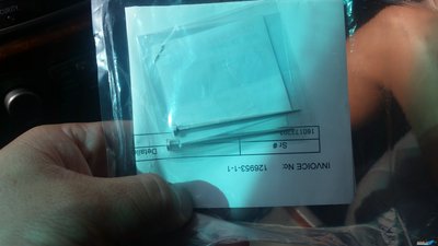

Пришли запчасти. Ремкомлекты карбов и 2 иглы главного жиклера.

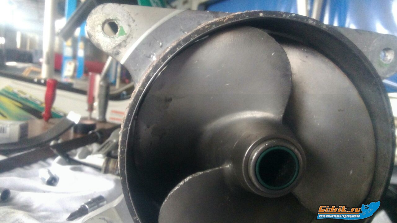

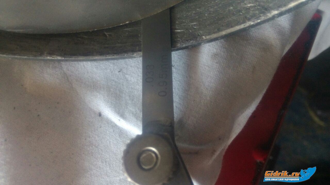

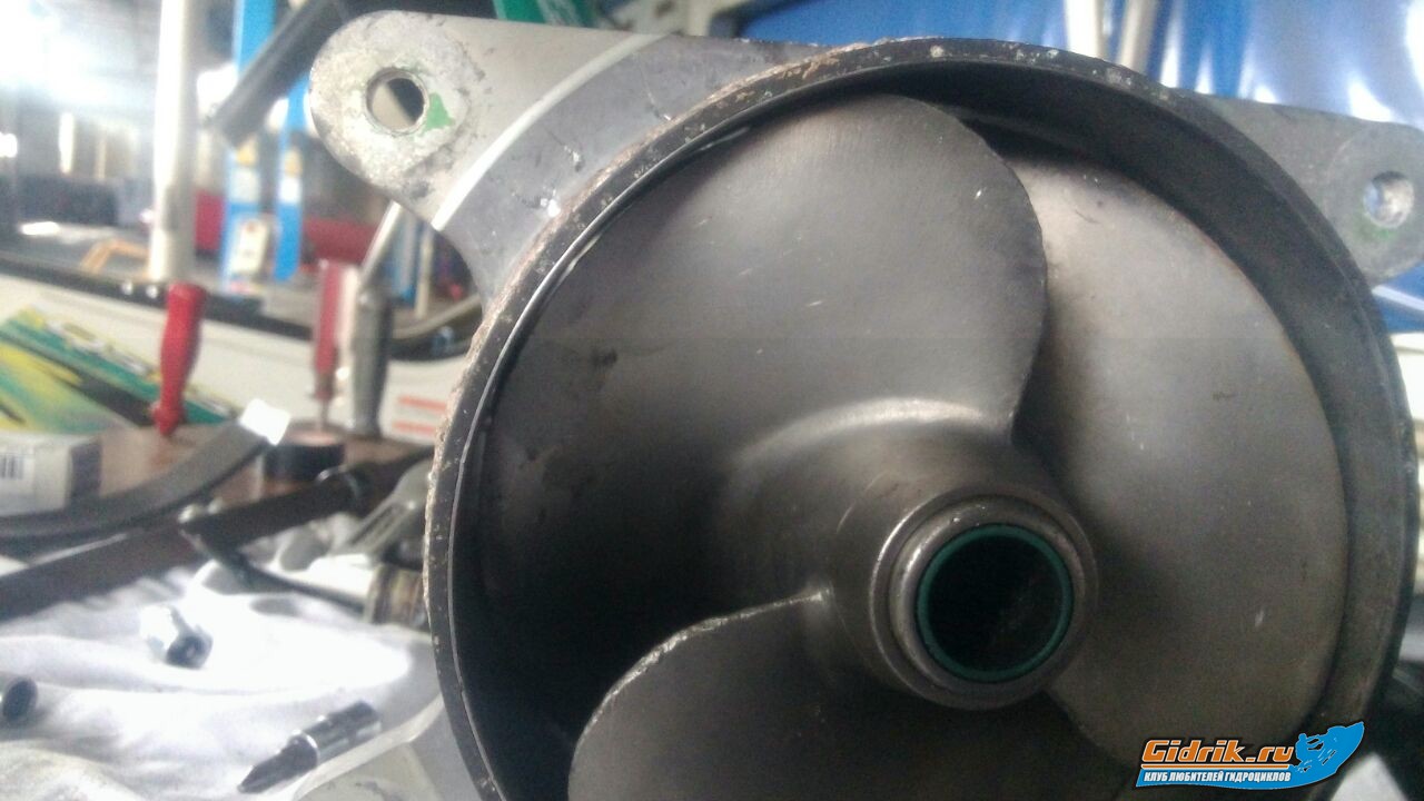

Заодно отремонтируем водомет. Винту совсем не весело ))
Комментарий к файлу: Зазор у винта водомета явно не в пределах нормы.

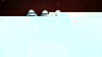

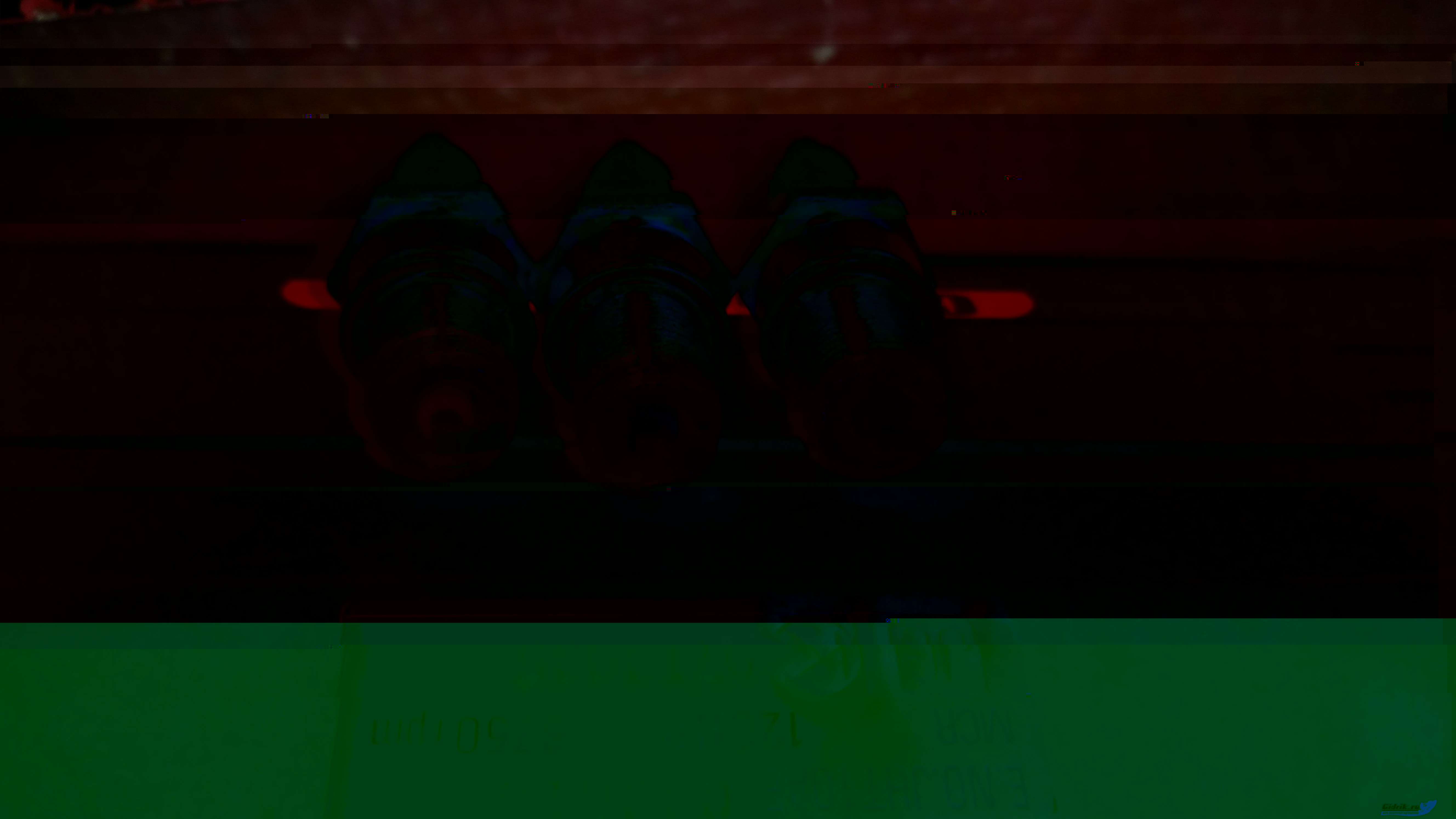

После тест драйва выкрутил свечи. Срал один цилиндр точно. По факту 2. Вопрос. В чем дело может быть? Свечи. ? Провода. ? Карбы. ? Но карбы же не настраиваемые. Ремкомлекты стоят везде новые. Скорость по гпс 70 максимум. Обороты 6200 макс. И просеры и как будто заливает или искры нет
20160810_210152.jpg [ 2.35 МБ | 11263 просмотра ]
СообщениеДобавлено: 10 авг 2016, 15:55
Сообщения: 1038
Имя: Виталий
Откуда: Хабаровск
Благодарил (а): 66 раз
Поблагодарили: 50 раз
Просеры слышны на всех оборотах

иглы выствь в заслонках все равномерно-посмотри внимателько если у тебя вышеркалась бабышка на игле то она явно изнасила и тело заслонки-подлож маленькие маленькие шайбочки и добейся одинаковой длинны игл относительно заслонки.

У меня дело такое стало компрессия на холодную 7,2. когда холодный заводится все нормально ездит но после минут 15 покатушек больше не заводится-крутит все хорошо но увы не заводится. потом постоит минут 10 с открытыми сиденьями и заводится-но как то не резко...вчера замерил компрессию на горячую 6,4,,,,,,замерил через 15 минут отдыха 7,0---завелся---снова покотался заглушил 6,3,,,не заводится...15минут отдыха 6,9 -завелся...вот.....двигатель у меня еще не точенный. буду брать поршня ремонтные да в зиму нужно будет делать.

во как, у меня стабильная компрессия 7-7,5 очков везде что на холодную что на горячую )) Я купил себе уже плюс 1.00 размер )) стоит 0.75 сейчас. )
