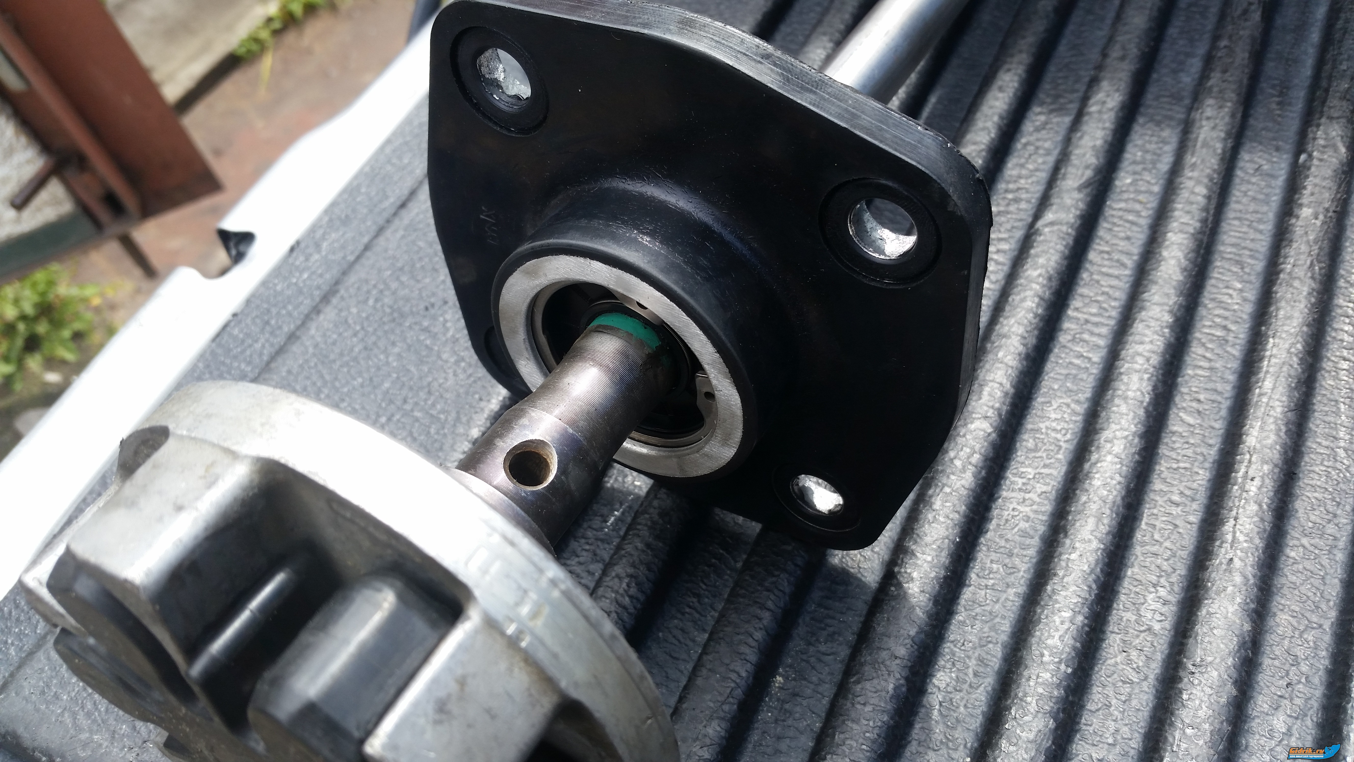

temish-76 писал(а):
Ну дело твоё,но я думаю что через 4 сальника не может течь хоть как их поставь,тем болие там разряжение и он тянет из гидрика,только на месте ну или на тихом ходу.короче меняй и дальше бум думать,откуда течёт если я прав.
вот мне тоже все говорят про разрежение, НО!!! когда дырка была около вала, вода текла прям струей в корпус, а по идее то там же "разрежение" короче чет не вяжется этот вариант, а сальник он чуть выше стоит на валу, и эффект точно такой же получится что и дыркой... короче меняю сальник с подшипником в сборе.
п.ссс
еще такой момент так для раздумья. когда пробки сливные открываю, то почти всегда камушки с мелким песочком могут первыми пойти.... странно как то... может остатки чего нибудь занесенного.
и еще один довод в пользу сальника ( тот что это он ) я как поставил его и поехал тестить то все было ну почти сухо и долго пол часа мог гонять и все ок. а потом пошло с прогрессирующей... все быстрее и быстрее вода набираться стала..

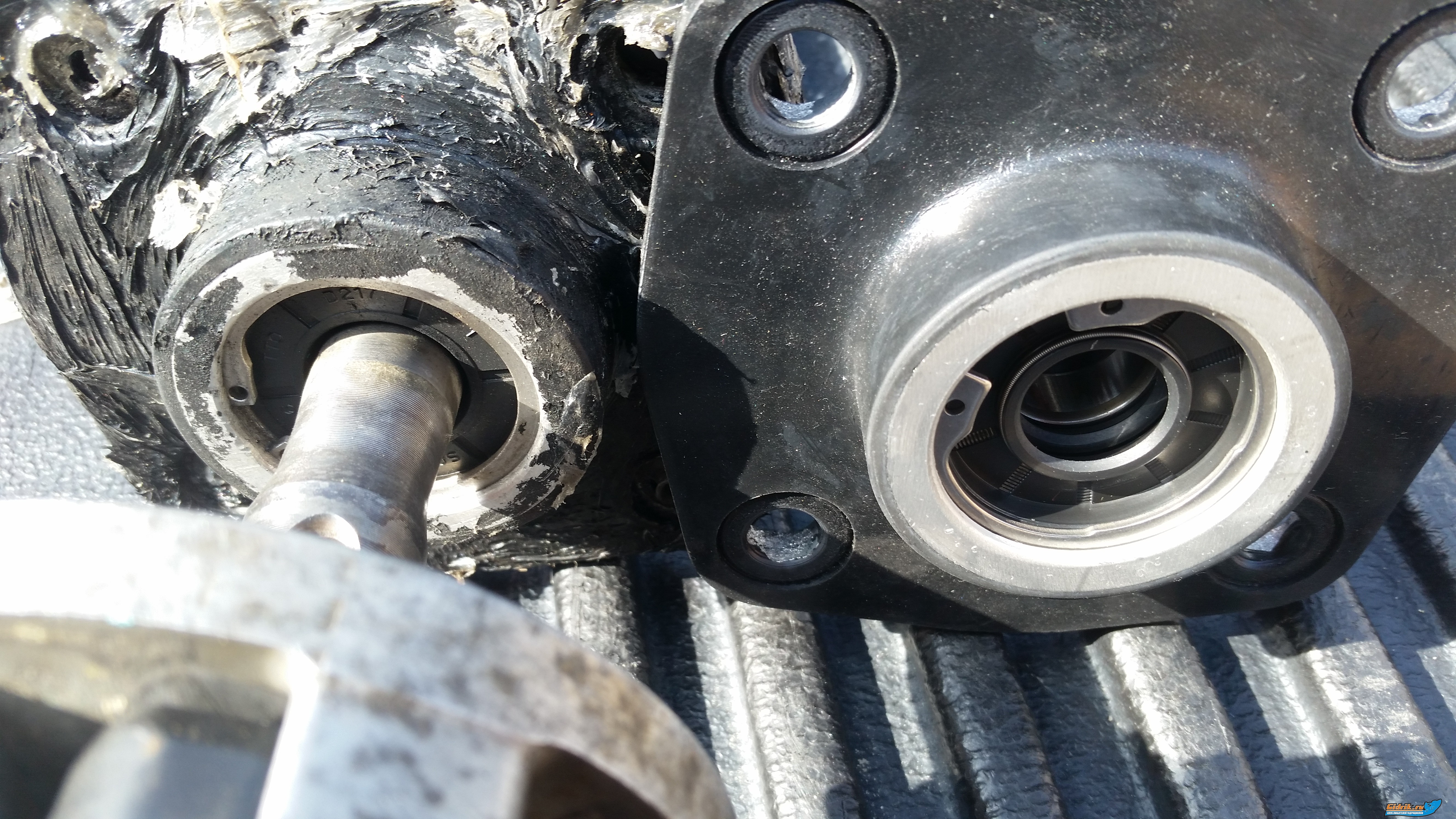

СообщениеДобавлено: 02 авг 2017, 03:54
Сообщения: 1038
Имя: Виталий
Откуда: Хабаровск
Благодарил (а): 66 раз
Поблагодарили: 50 раз
Вот такая разница блин. Сальники смотрите. Справа новый. . Еду менять. Точнее вал вставлять

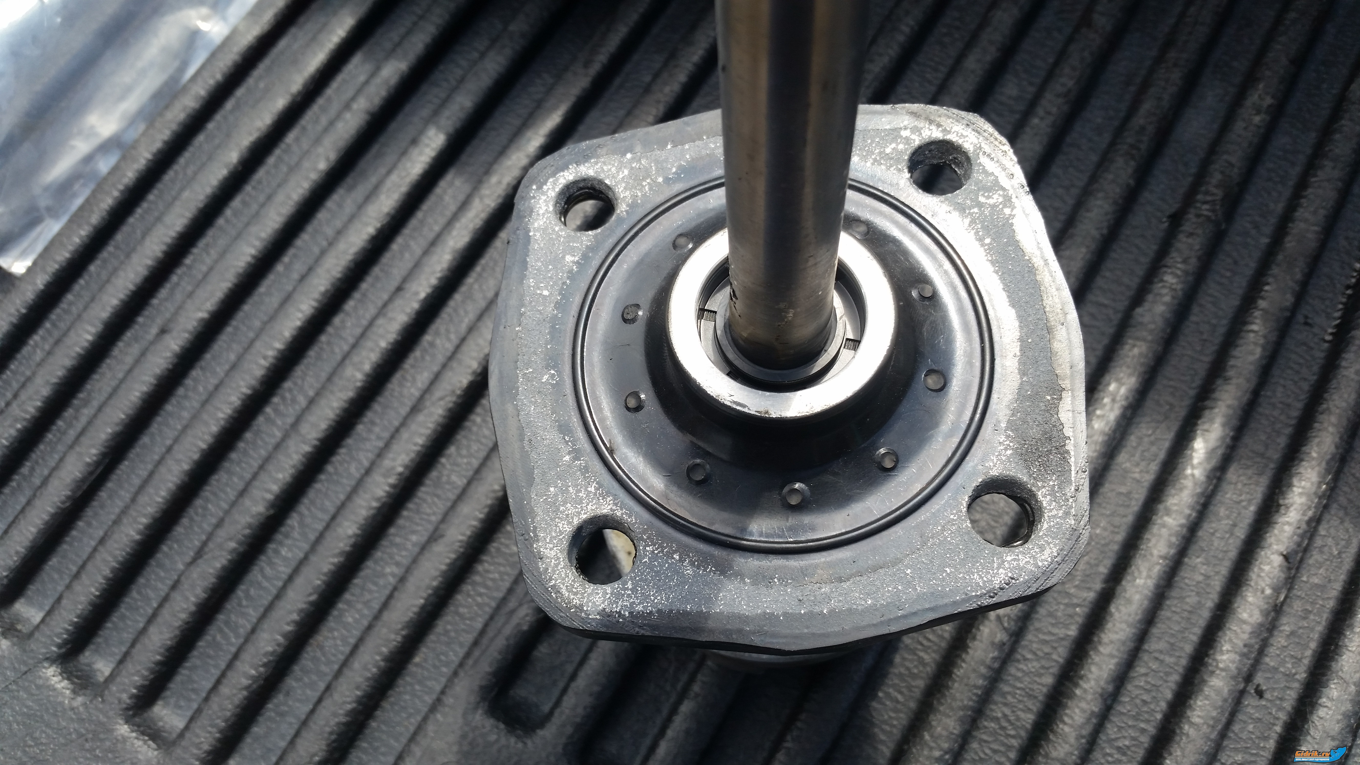

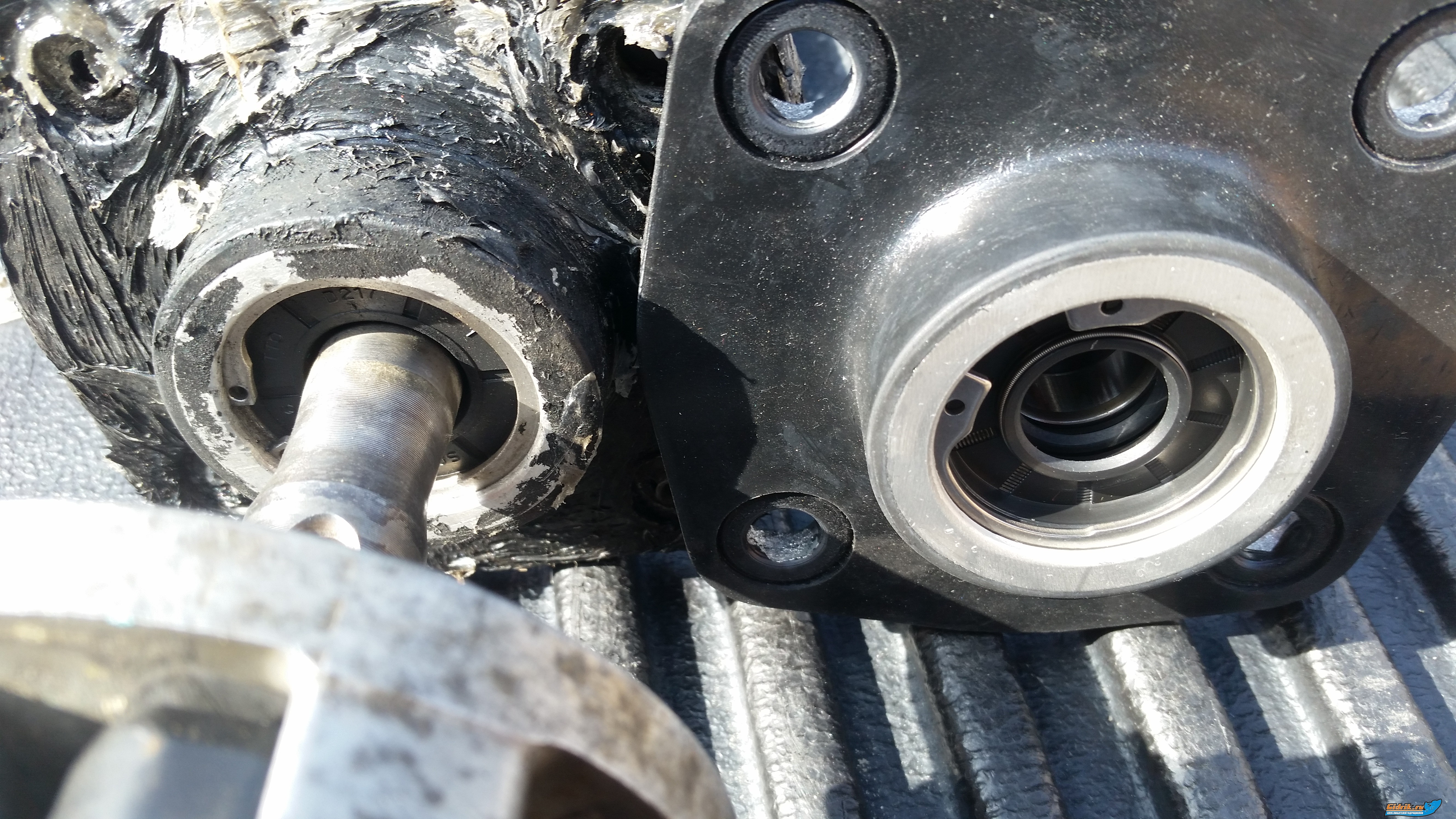

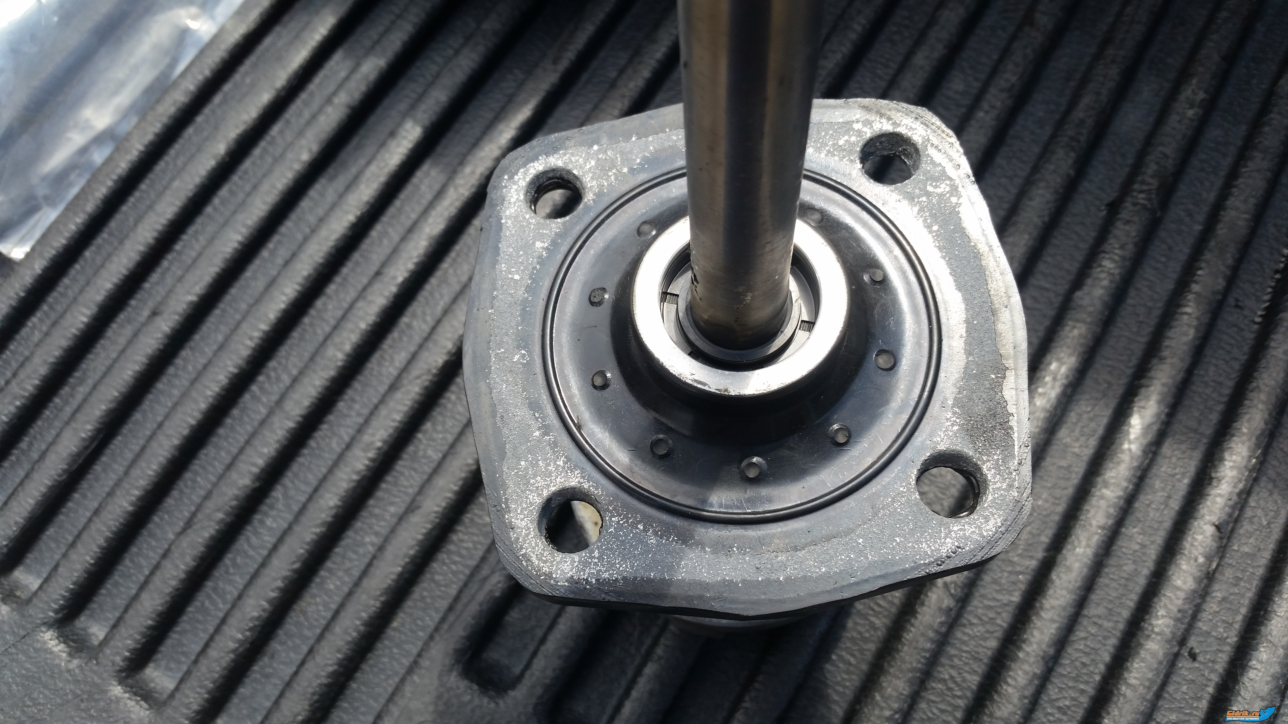

СообщениеДобавлено: 02 авг 2017, 08:31
Сообщения: 1038
Имя: Виталий
Откуда: Хабаровск
Установил опорный подшипник.
20170802_133816.jpg [ 2.54 МБ | 6444 просмотра ]
20170802_134530.jpg [ 2.69 МБ | 6444 просмотра ]
