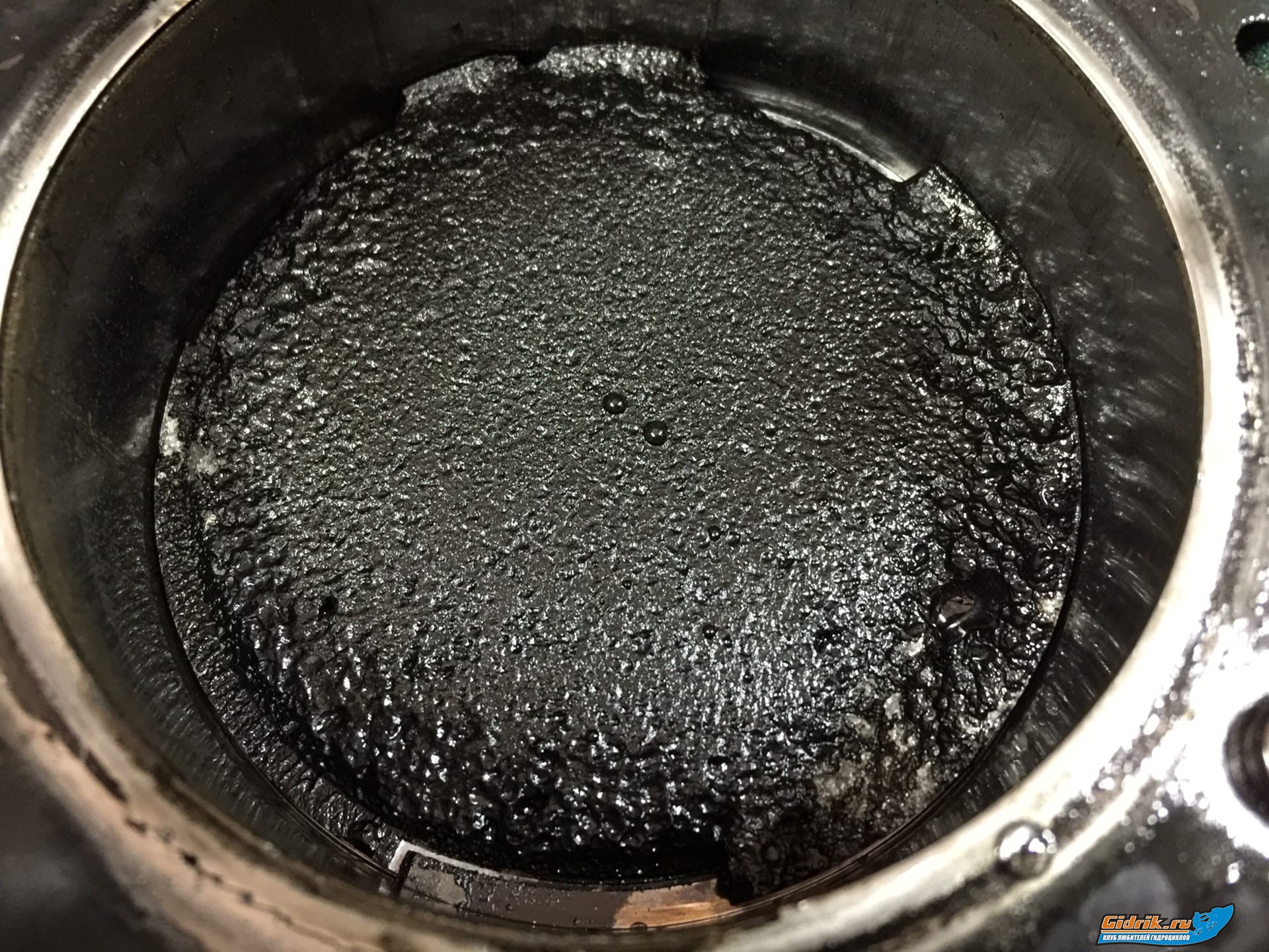

Мистический гидроцикл конечно)))
гонял тут в отпуск на неделю на Рыбинское вдхр на яхту.
как и в прошлом году взял с собой гидрик. в этом году вроде как даже без поломок. за неделю накрутил 250 километров на нем.
по приезду домой еще катнулся разок и дальше понеслась)))

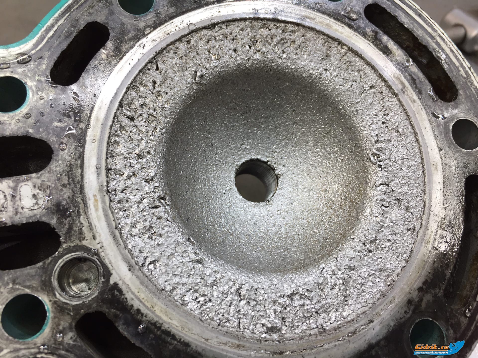

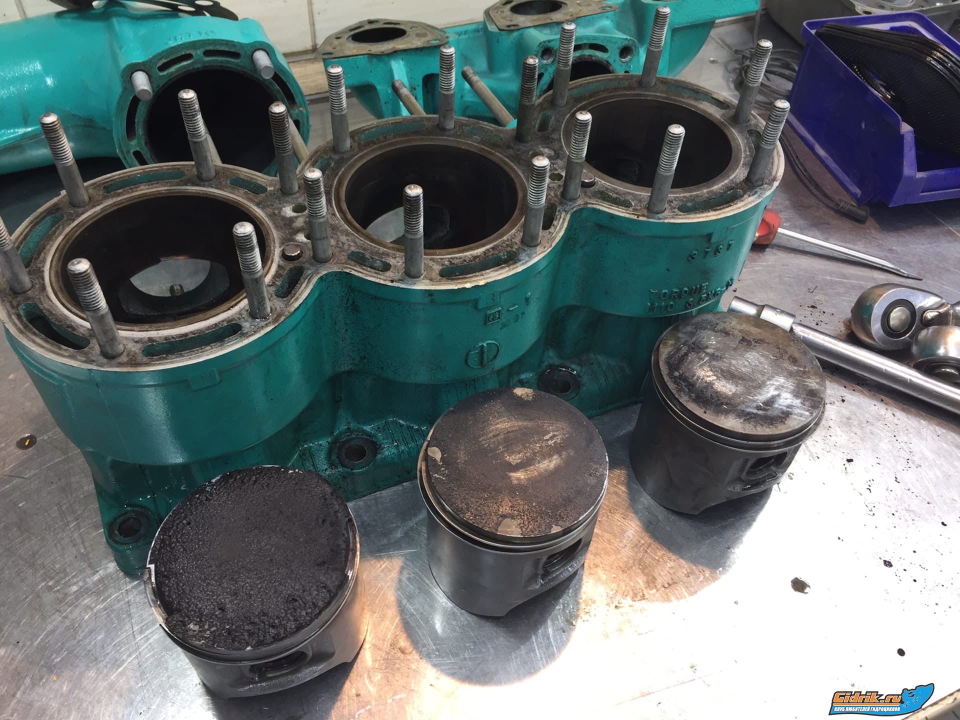

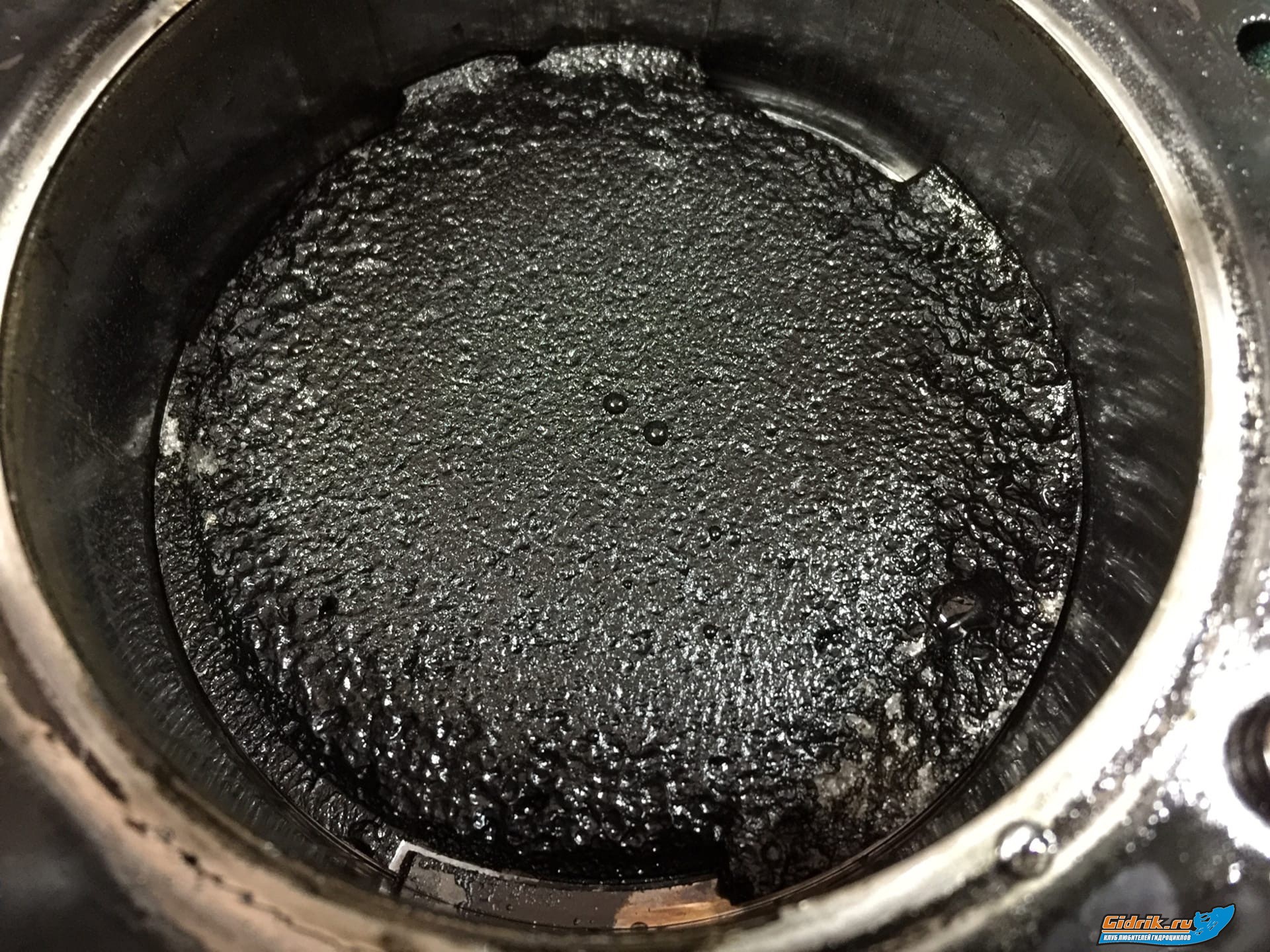

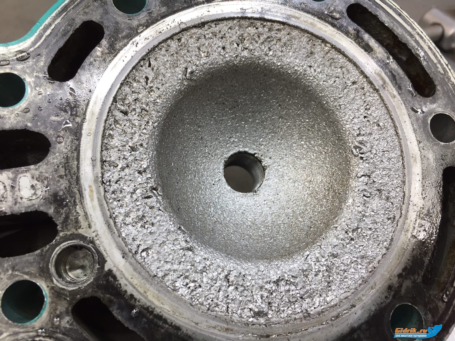

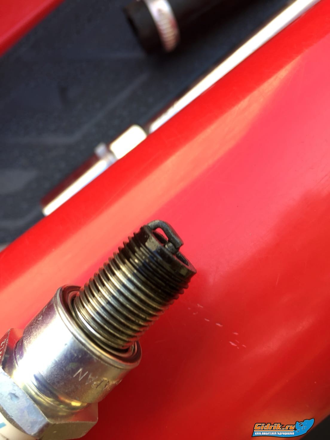

а как хорошо всё начиналось))))))))))
213423.jpg [ 217.83 КБ | 9008 просмотров ]
m6suLiiedE0.jpg [ 378.43 КБ | 9008 просмотров ]
СообщениеДобавлено: 06 сен 2021, 21:36

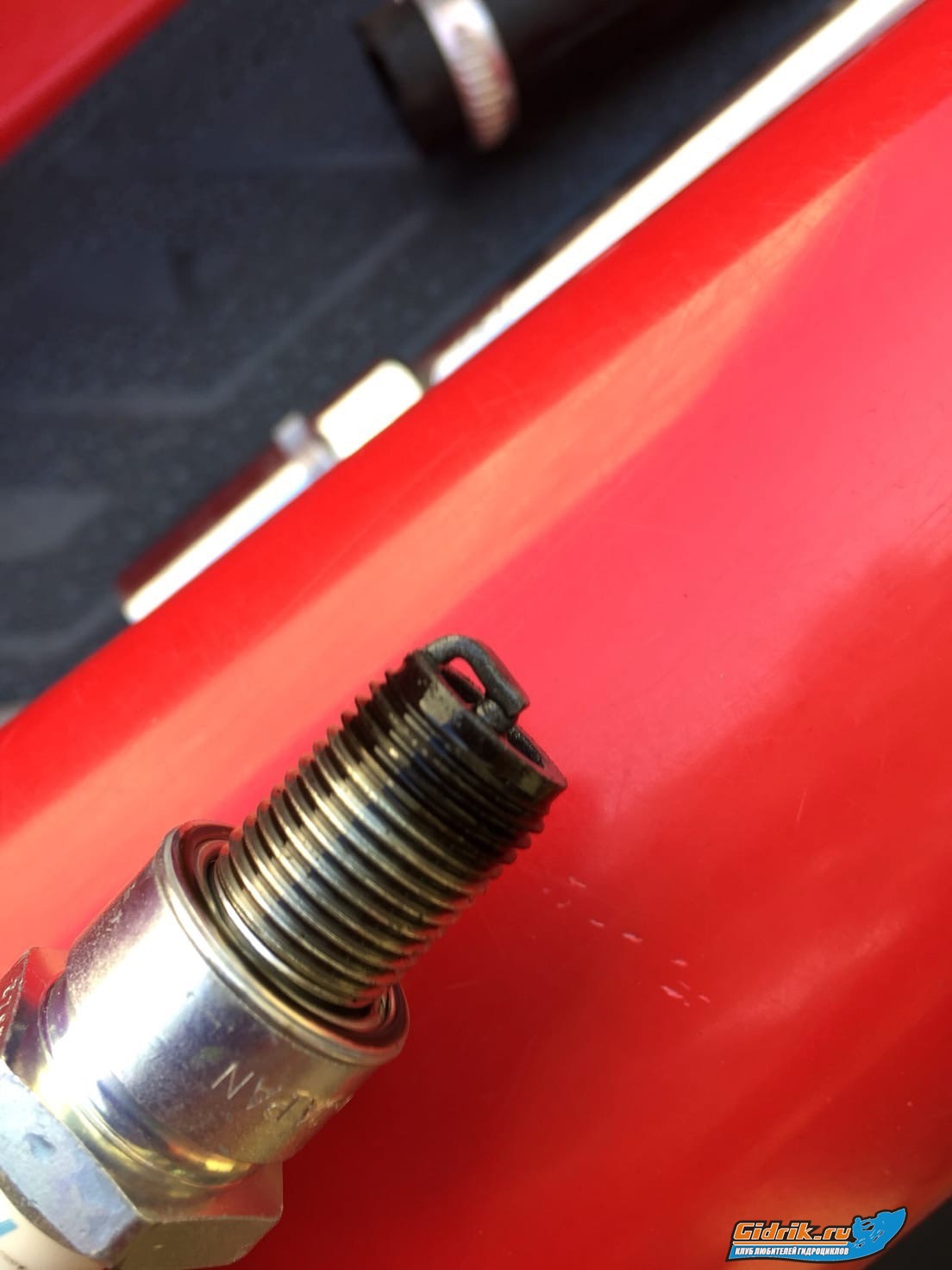

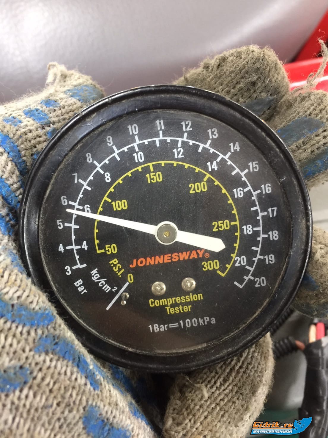

Поршень закипел, подсос, топливо?
СообщениеДобавлено: 07 сен 2021, 08:19
Сообщения: 65
Техника: Honda hrv_04
Honda del sol_92
honda pilot_03
kawasaki stx1100_97
Благодарил (а): 8 раз
тут хз. мне кажется проблема в карбе была (я её устранил давно) и такое чувство что так достаточно долго катался. причем он заводится и ездит даже (пздц)
по результатам разбора оказалось что поршня не одинаковые. как я понял по кустарным замерам цифровым штангелем - сгоревший поршень третьего размера а другие два стандарт...
как то так
