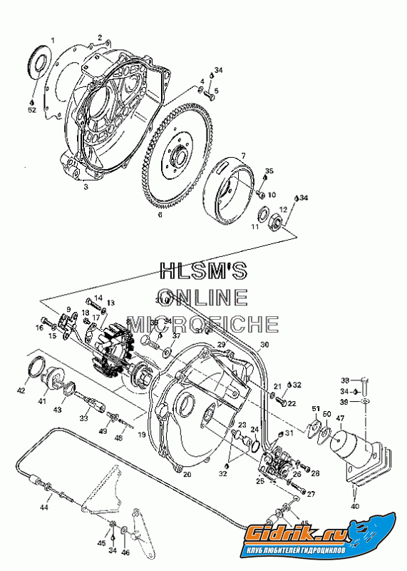

СообщениеДобавлено: 15 апр 2012, 21:41
это?
спроси для начала у kacik_mega@mail.ru
если нет подсобим...
трос.gif [ 53.38 КБ | 11441 просмотр ]
СообщениеДобавлено: 16 апр 2012, 12:53
Сообщения: 898
Техника: плот
Откуда: Казань
FALCON56";p="34619 писал(а):
куплю тросик насоса маслянного на бомб. XP96г.в. новый или б.у.
мыло omz2003@mail.ru
или может кто посоветует где заказать? в родном городе никто под заказ найти не смог
есть от GSX 951 мотор отдам просто так в дар
все равно лежит не нужный
похоже он другой у него с двух сторон бобышки а судя по рисунку на твоем с одной бобышка с другой он зажимается . не проще на мото базаре купить тросик от мотоцикла такой же толщины и вставить в свою рубашку

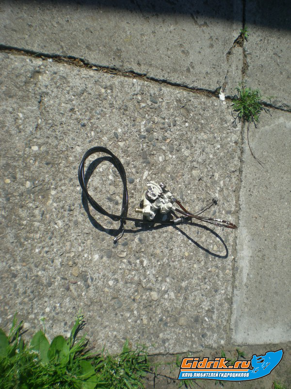

Дак тросик то нада? Отдам вместе с маслонасосом.
1DSCN4603.JPG [ 463.4 КБ | 11428 просмотров ]
СообщениеДобавлено: 06 июн 2012, 10:00
Зарегистрирован: 11 май 2011, 16:12
Сообщения: 23
надо, почем? :)
СообщениеДобавлено: 06 июн 2012, 10:03
Сообщения: 23
очень надо, на холостых заливает сильно маслом и заводится на горячую плохо потом из за того что у меня насос на всю открыт
СообщениеДобавлено: 06 июн 2012, 10:18
смотри личку.
