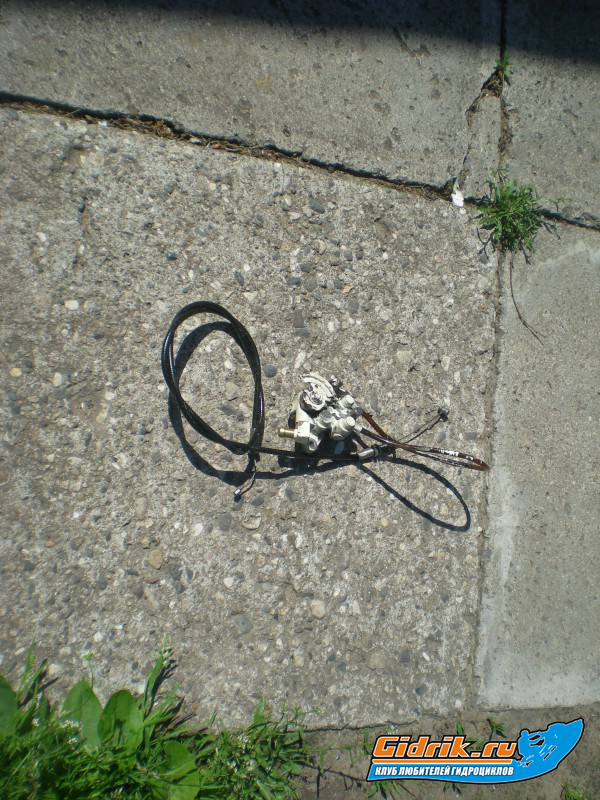

СообщениеДобавлено: 04 июн 2012, 10:04
FALCON56";p="34619 писал(а):
куплю тросик насоса маслянного на бомб. XP96г.в. новый или б.у.
мыло omz2003@mail.ru
или может кто посоветует где заказать? в родном городе никто под заказ найти не смог
Дак тросик то нада? Отдам вместе с маслонасосом.
1DSCN4603.JPG [ 463.4 КБ | 11415 просмотров ]

очень надо, на холостых заливает сильно маслом и заводится на горячую плохо потом из за того что у меня насос на всю открыт
СообщениеДобавлено: 06 июн 2012, 10:18
смотри личку.
