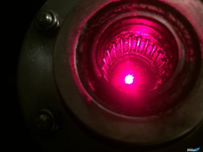

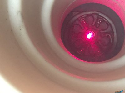

ничего хитрого в приспособе выставления мотора нет.из затрат только токарю за работу и прут для обработки.снимаешь импеллер со своего водомета,и в разобраном виде прикручиваешь на место.диаметр прута соответствует диаметру валика импеллера,можно чуть меньше,чтобы при центровке не повредить сальник.длина прута -от маховика до водомета плюс сантимов 20 чтобы держать рукой...все.да,понадобится не часто ,зато будет всегда под рукой.цена вопроса -шапка сухарей.да ну и конец вала -чтобы в маховик входил,по диаметру входного отверстия в маховике.извиняюсь за каламбур..
Игорь, идея хорошая, но не для хр) у него от водомета до маховика 1,5 метра)) если даже найти такой калиброванный пруток, то на такой длине он сыграет пару мм минимум, а это уже не то.
мой вариант: покупаем лазерную указку, точим втулку (внутренний Д - по диаметру указки, внешний Д - по диаметру отверстия в винте под вал), вставляем это все в винт и ищем точку на маховике. а домик можно поставить и по валу.

Выставил сегодня домик водомёта, проверил подушки. С подушками все ок.
Заводил в гараже, но не понял про вибрацию, надо на воду вывозить, сегодня некогда было, может завтра вывезу.
Обнаружил, что одна свеча была плохо закручена и на колпачке свечном было масло. Плюс сам провод ВВ как-то не чётко садится на свечку, как бы не до конца, а когда прижимаю до конца, то не фиксируется и за счёт резиновой юбки, которая упирается в голову чуток выскакивает назад.
Вот теперь думаю может стоит заменить этот провод?

Сегодня проверил вал, биение где-то 0.07-0.08
Сегодня токарю отдал водомёт и указку, чтоб сделал втулку для центровки двигателя. Как доберусь туда, то отпишусь

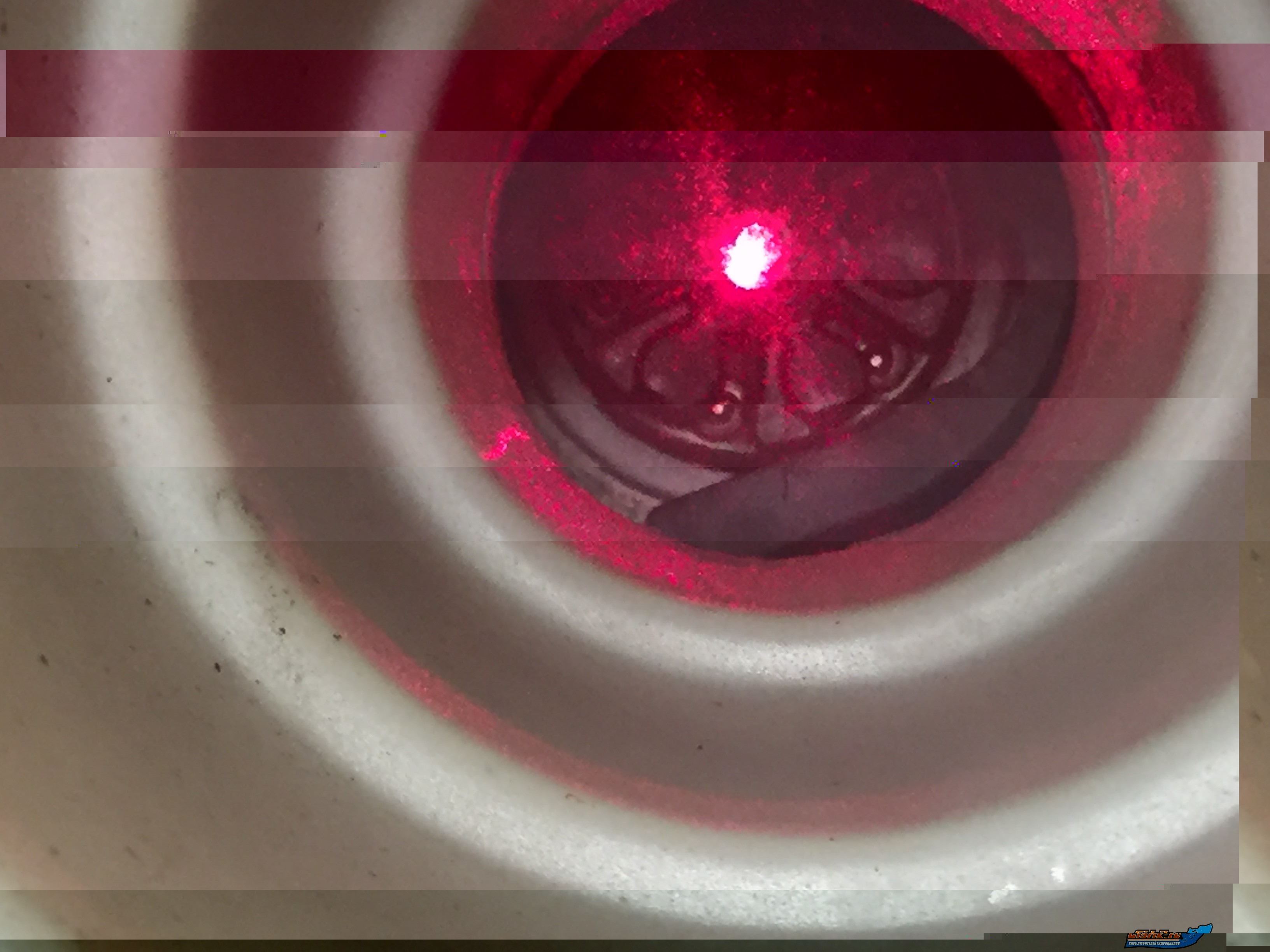

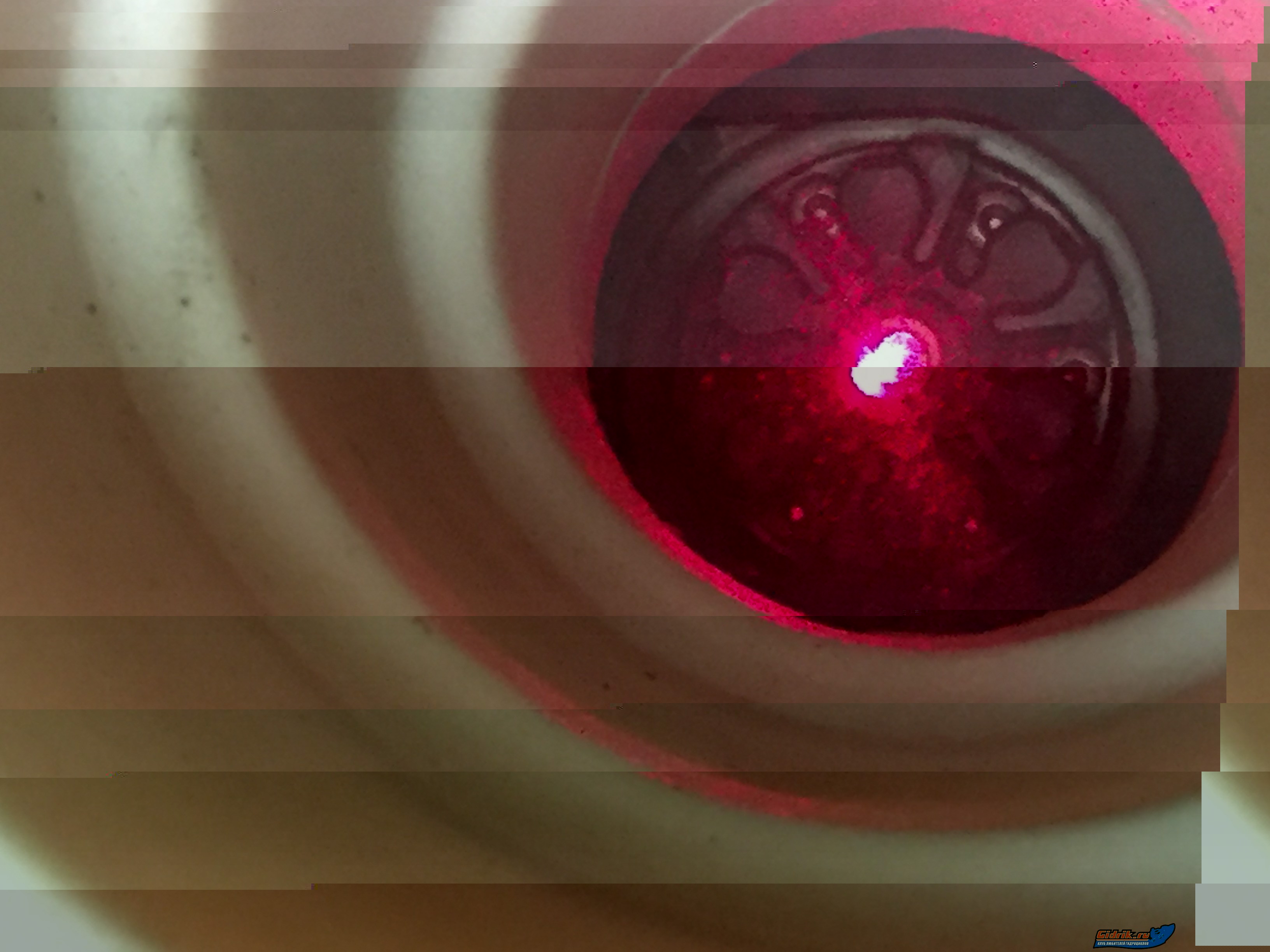

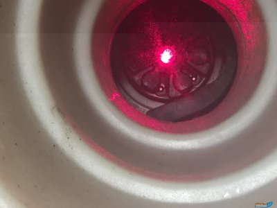

СообщениеДобавлено: 13 июл 2016, 23:28
Сообщения: 571
Техника: XP Di
Откуда: Донецк РФ
Двигатель стоял по центру.
image.jpeg [ 623.74 КБ | 11228 просмотров ]
image.jpeg [ 530.66 КБ | 11228 просмотров ]

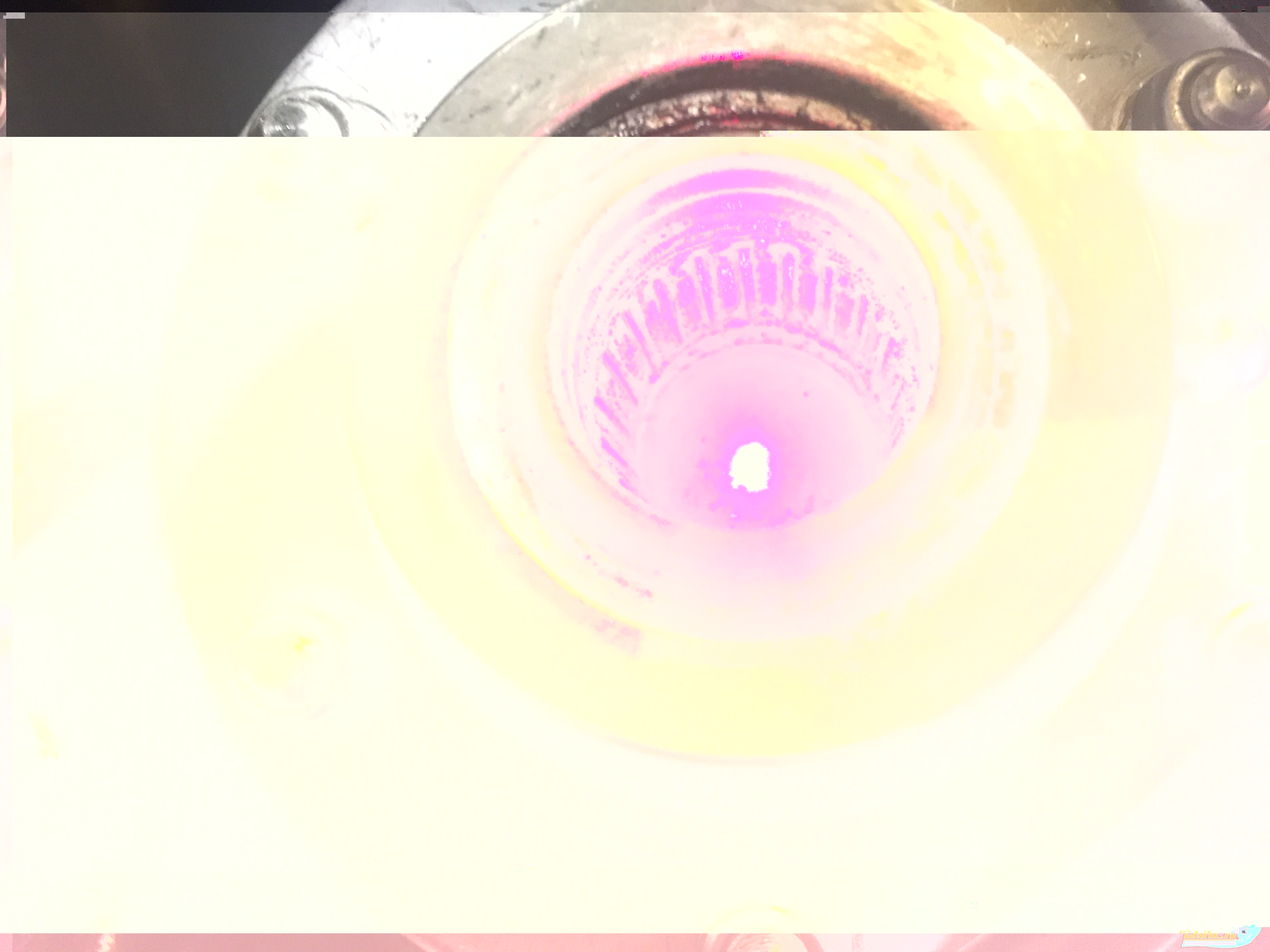

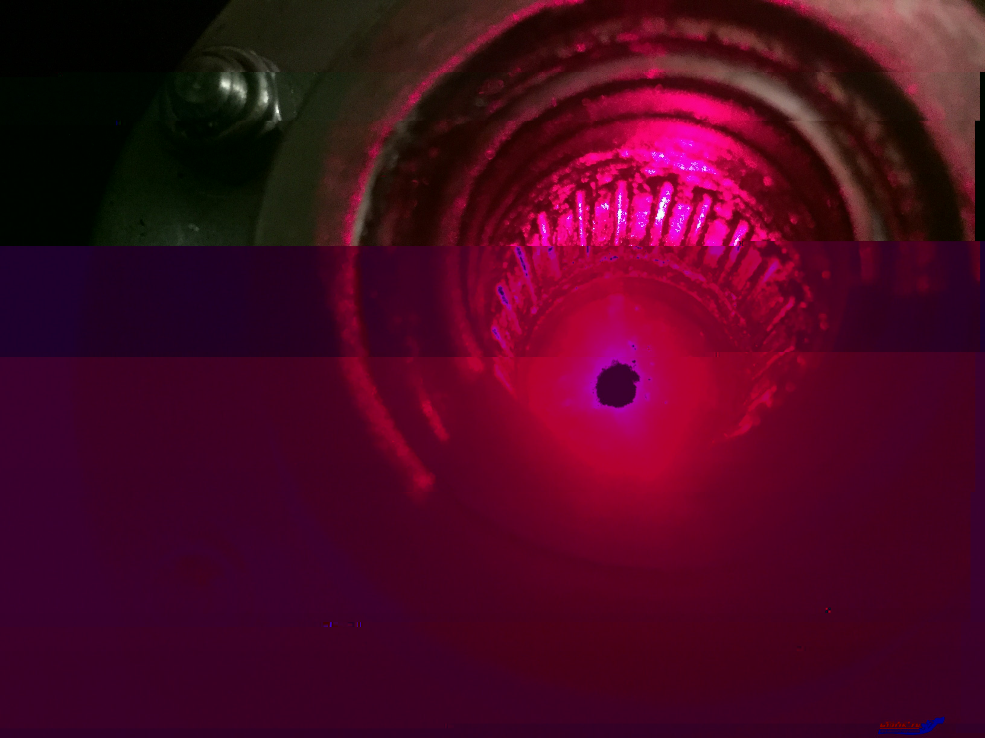

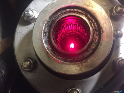

 Заголовок сообщения: Re: Вибрация на оборотах 2000-2300
СообщениеДобавлено: 13 июл 2016, 23:29
Сообщения: 571
Техника: XP Di
Откуда: Донецк РФ
Как правильно домик отцентровать?
Я приблизительно только могу просветить указкой
image.jpeg [ 931.5 КБ | 11228 просмотров ]
image.jpeg [ 1.1 МБ | 11228 просмотров ]
