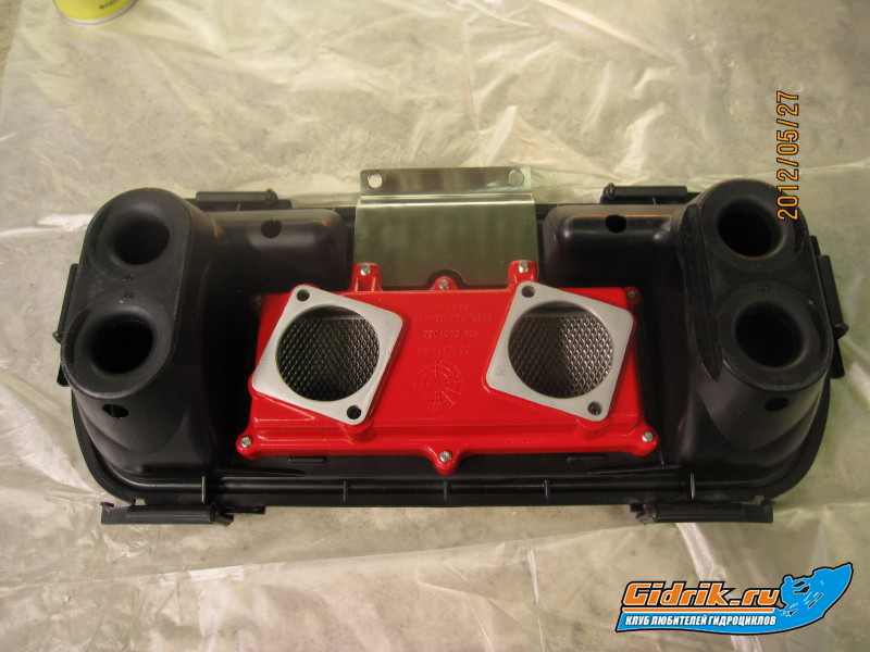

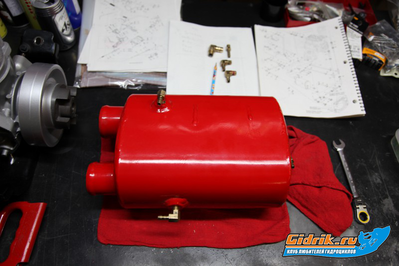

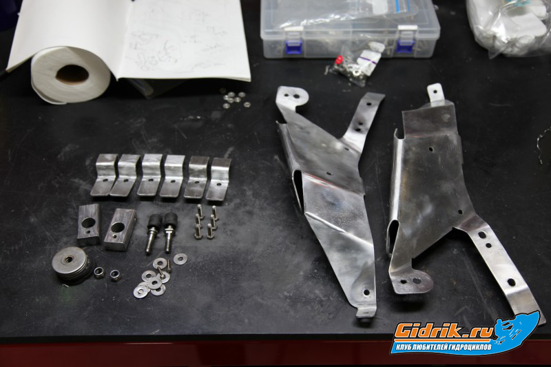

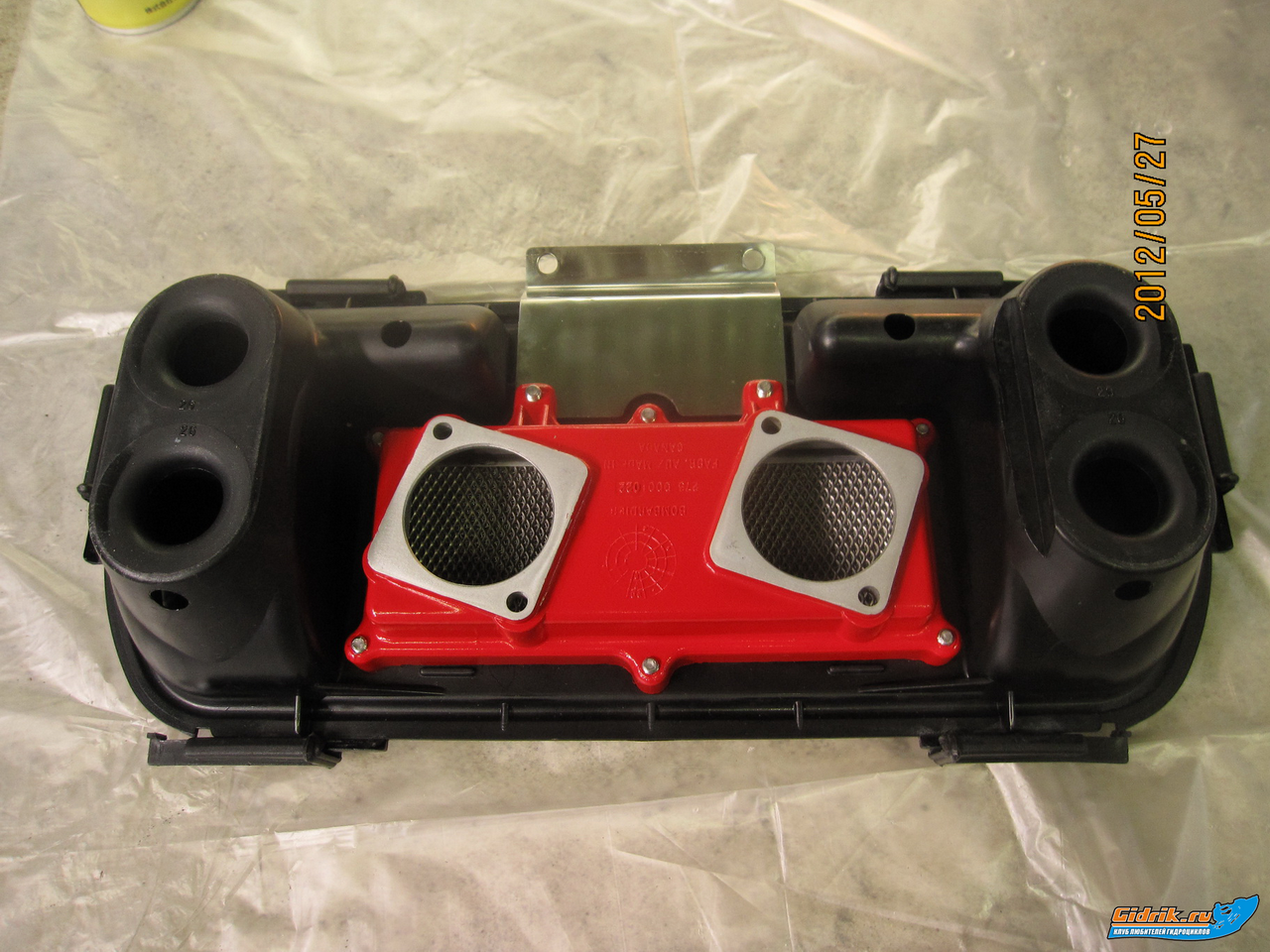

Так, идем дальше. В принципе тут все понятно, зачищаем, полируем, красим. Фильтр пришлось заменить - был напрочь забит всякой дрянью.
33 (2).JPG [ 1.54 МБ | 6059 просмотров ]

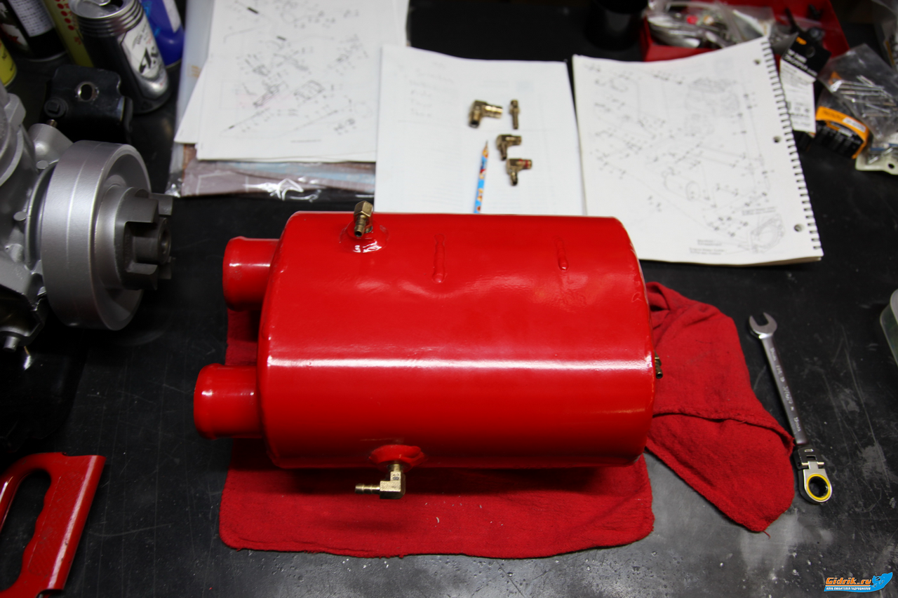

Выхлоп пришлось основательно прочистить, за столько лет эксплуатации на озере (много всяких источников там), было много различных отложений. Пришлось все химией и мехспособом зачищать. Теперь, как конфетка

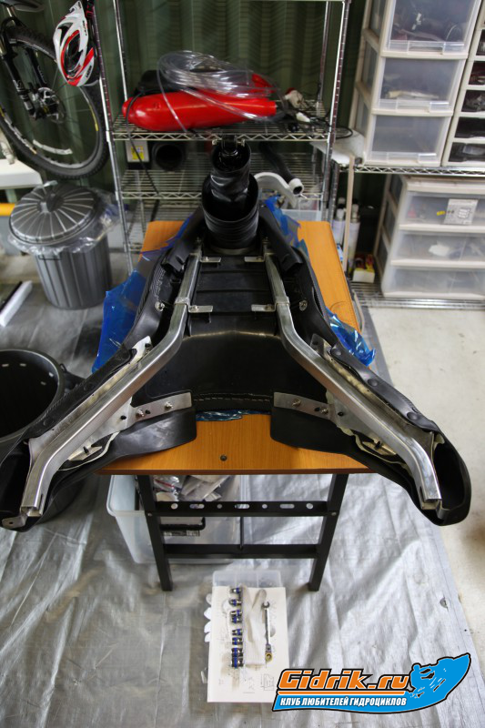

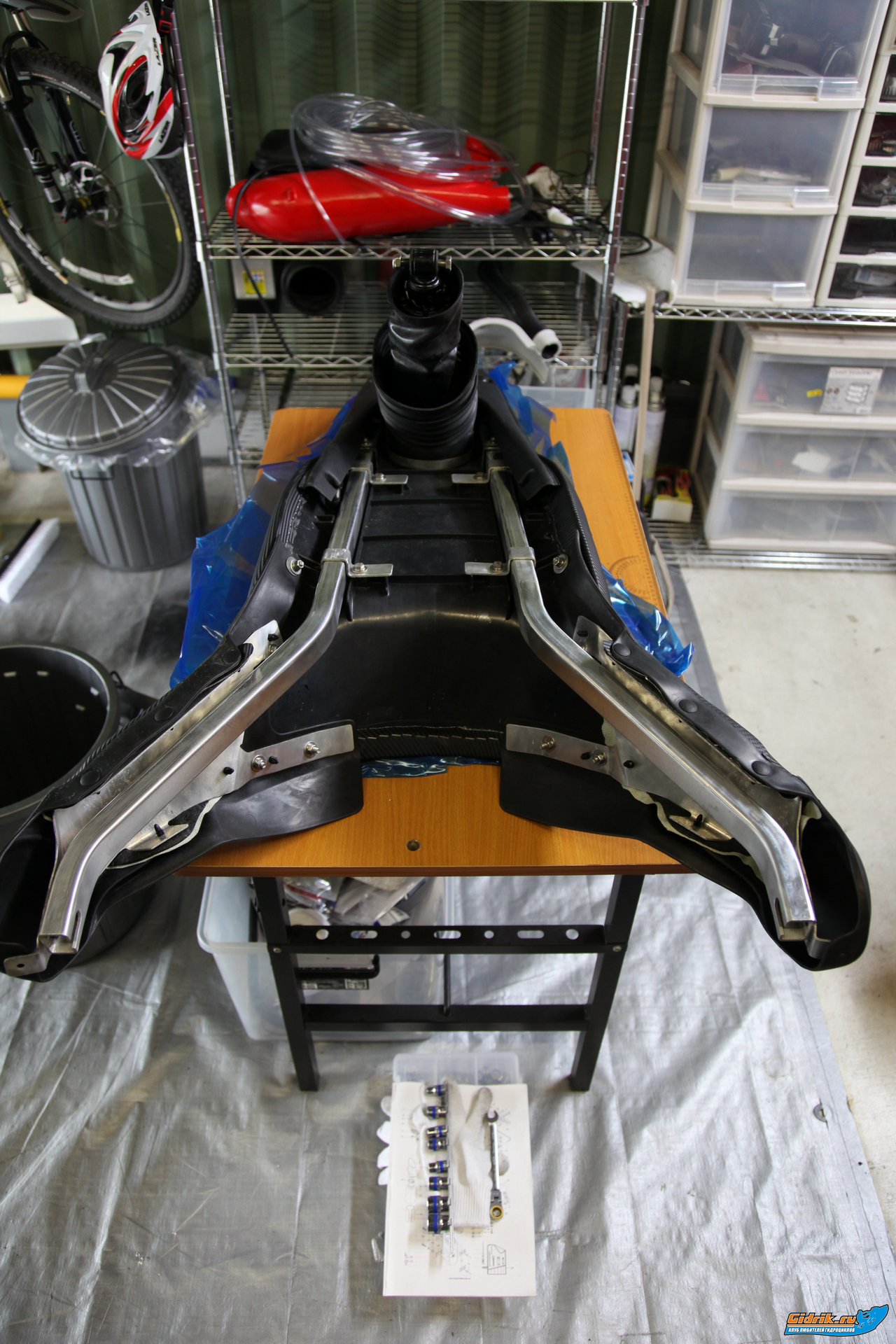

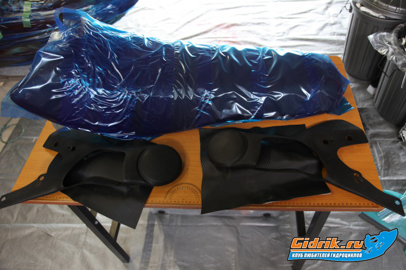

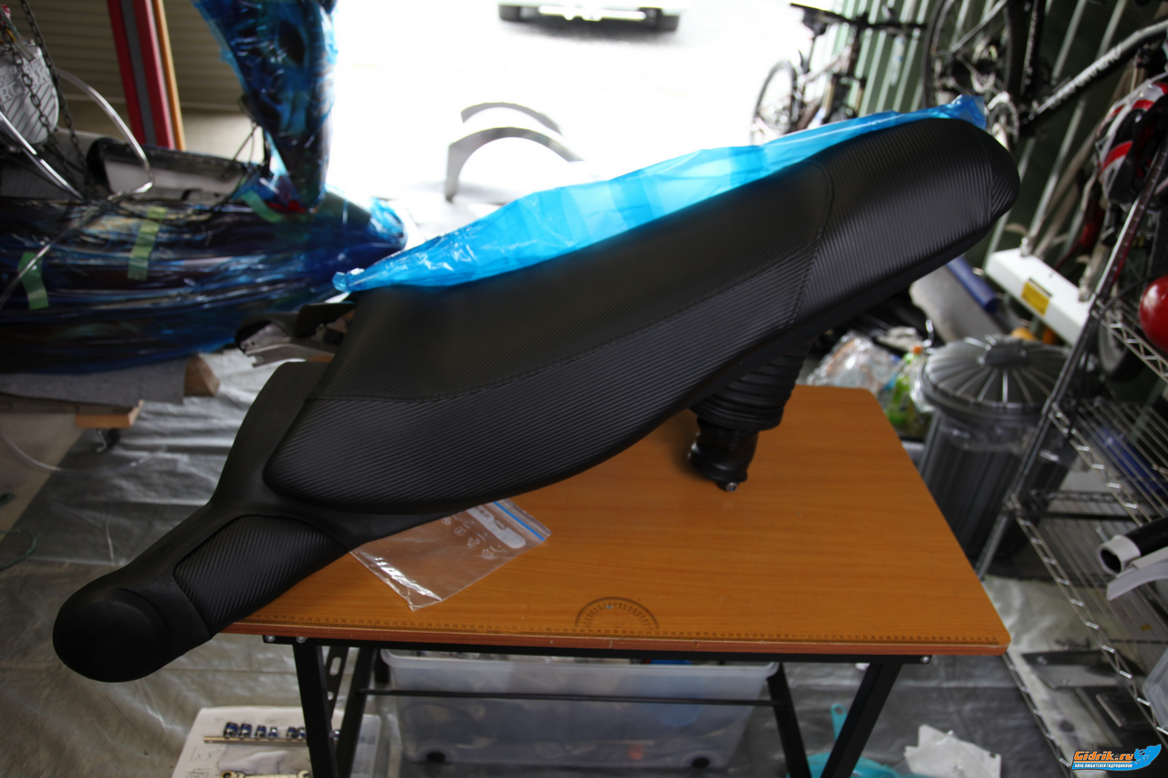

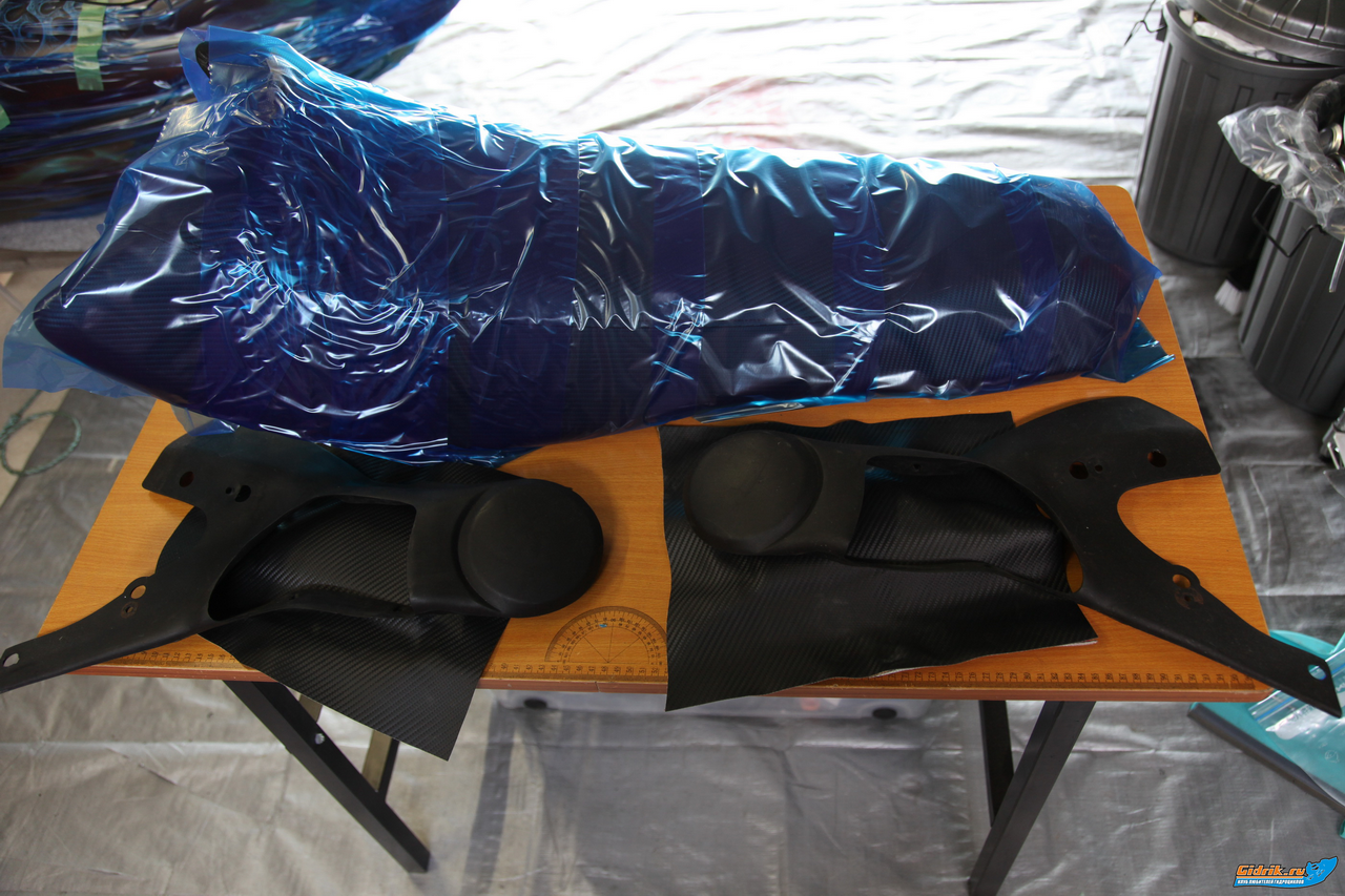

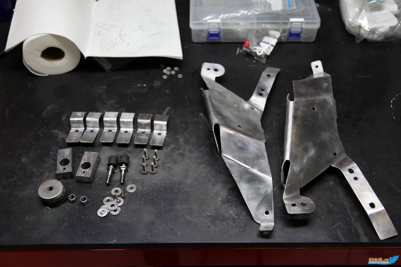

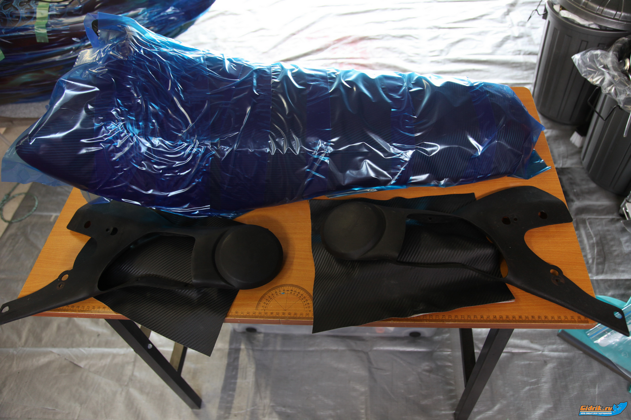

Переходим к сиденью. Весь метал был покрыт толстым слоем окисла, зачищаем. Старое покрытие сиденья и боковых подушек - в утиль. Кожа настолько задубела, что практически трескалась на изломе.
36 (2).JPG [ 1.46 МБ | 6059 просмотров ]
35.JPG [ 1.2 МБ | 6057 просмотров ]

Сильно намучился с обтяжкой, делал это впервые. Но результат порадовал. Собираем все в кучу.
37.JPG [ 3.13 МБ | 6061 просмотр ]
38.JPG [ 1.27 МБ | 6062 просмотра ]

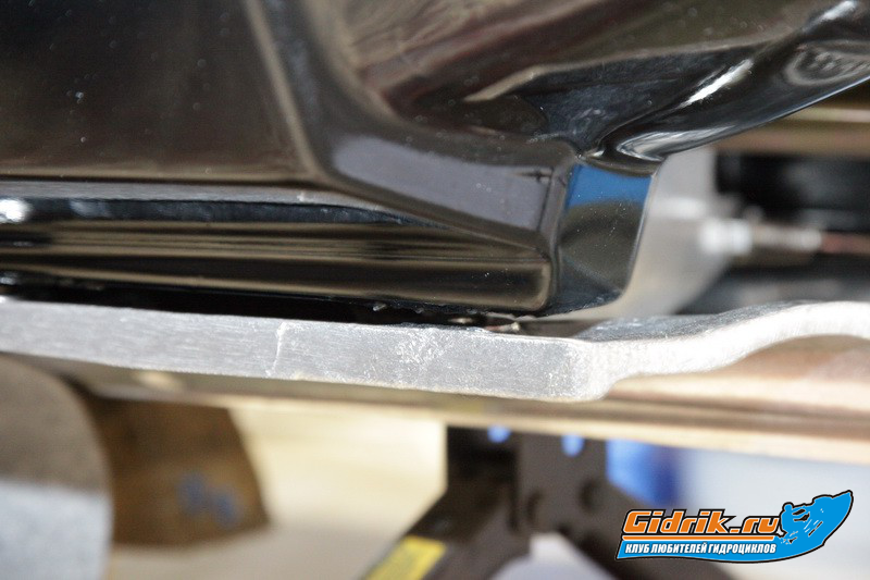

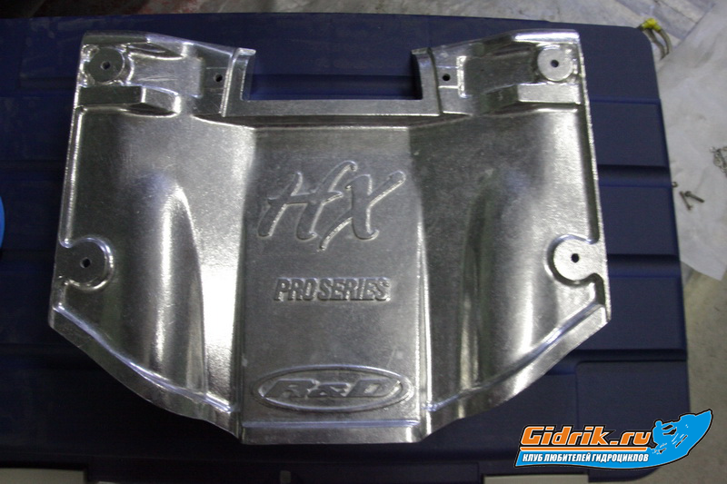

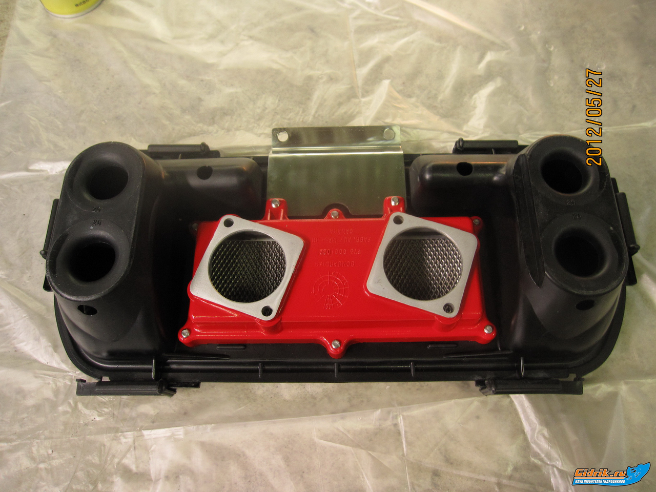

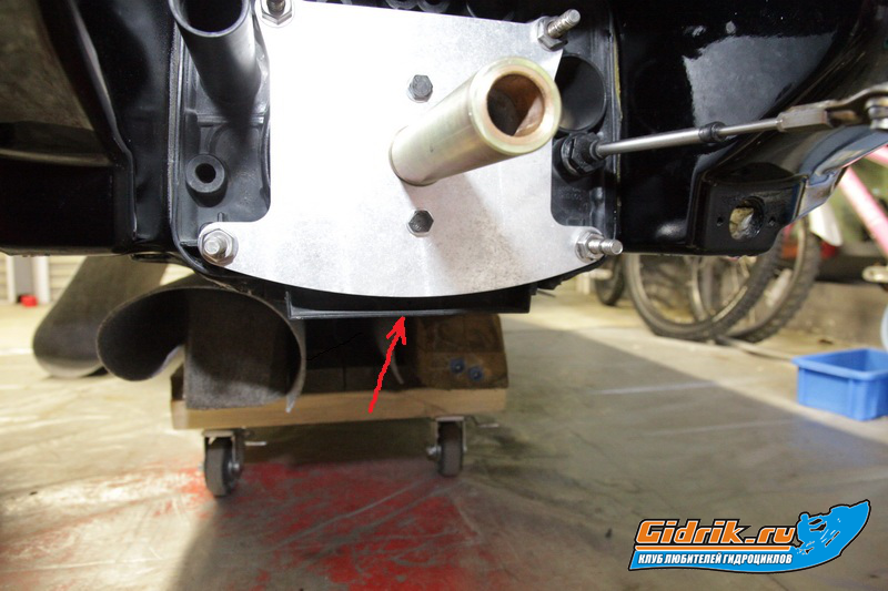

А вот здесь я попал в затруднение. Пришла плита и заборная решетка R&D, решетка на примерке встала как надо, а вот плита - нет. На примерке, есть зазор порядка 7 мм, как видно выступ не дает ей плотно лечь. Была мысль сровнять его, но не решился. Пришлось эту плиту отодвинуть в сторону (жалко) и заняться старой. Если у кого то есть мысли по этому поводу - буду рад.
39 (3).JPG [ 527.53 КБ | 6058 просмотров ]
39 (4).JPG [ 470.59 КБ | 6059 просмотров ]
39 (2).JPG [ 560.32 КБ | 6060 просмотров ]

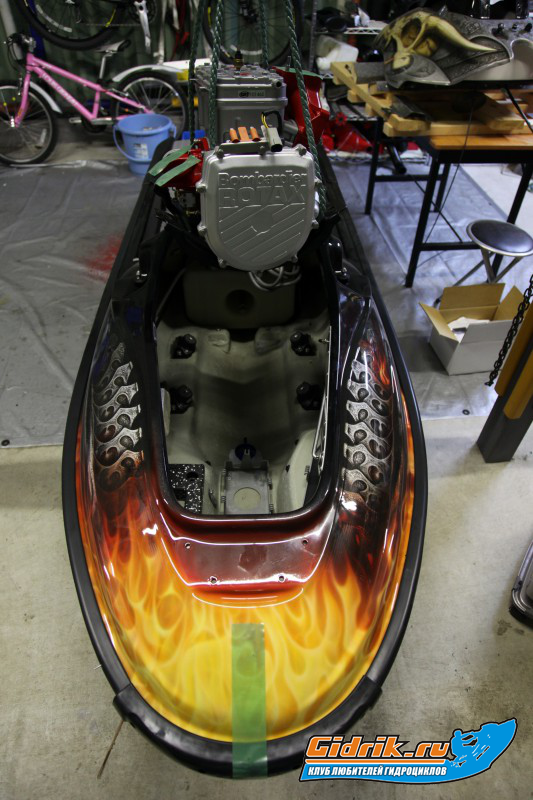

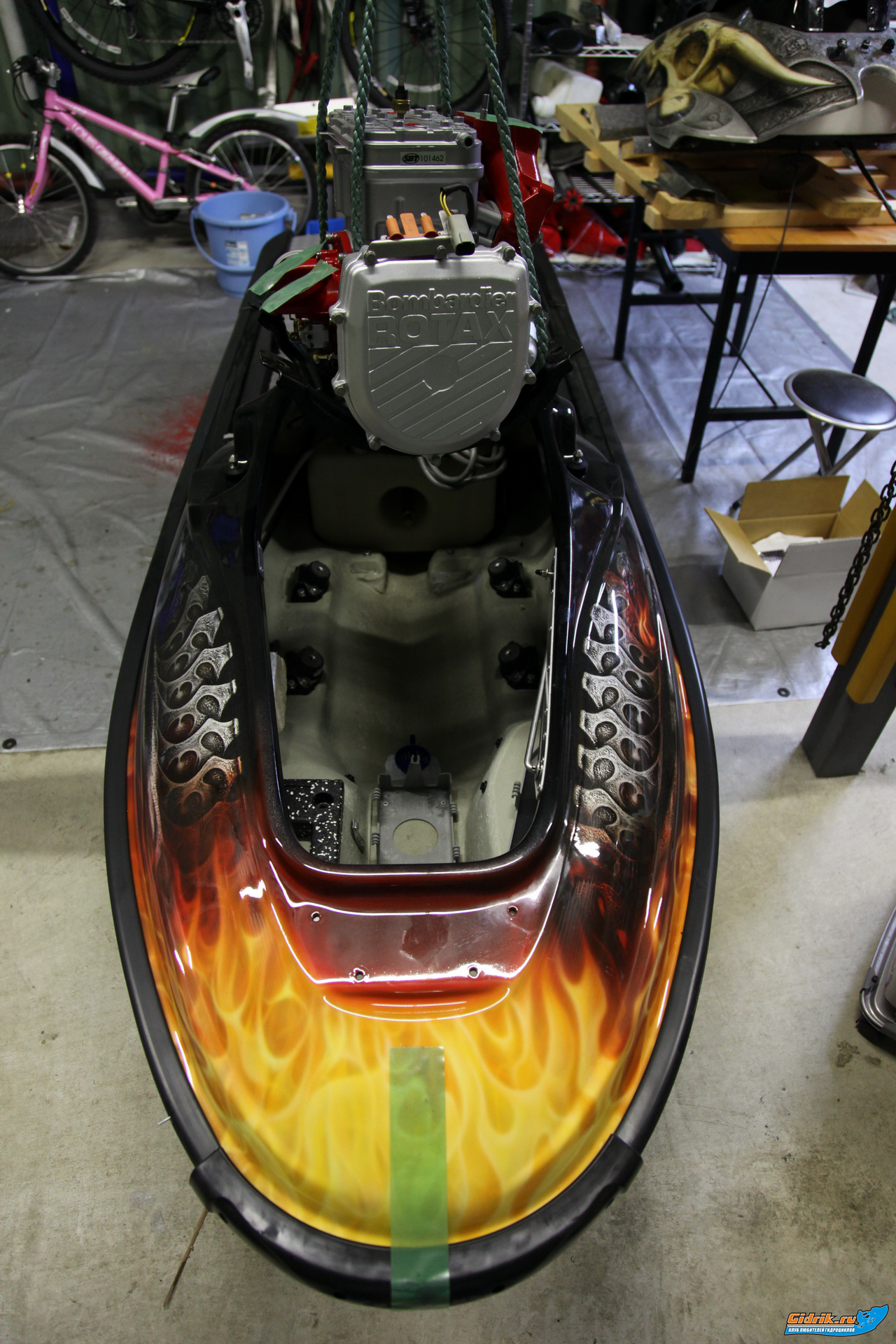

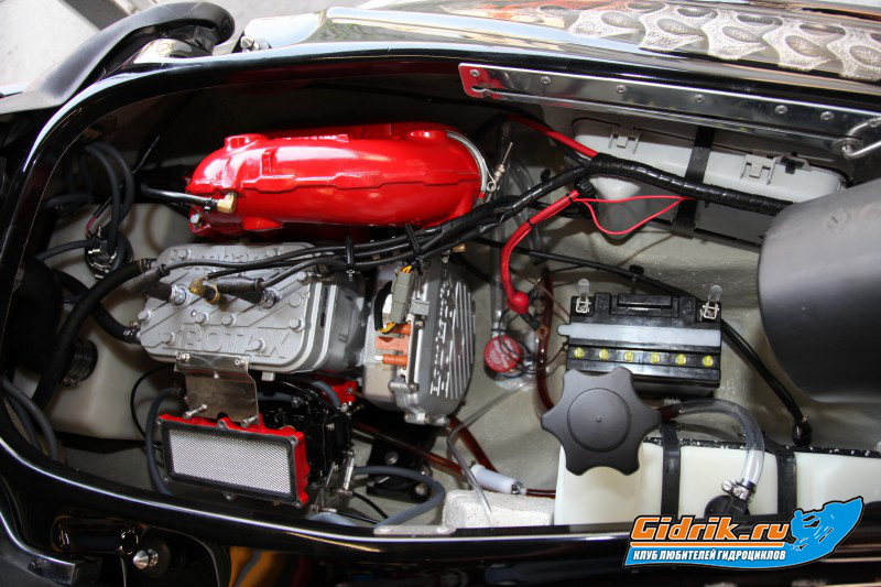

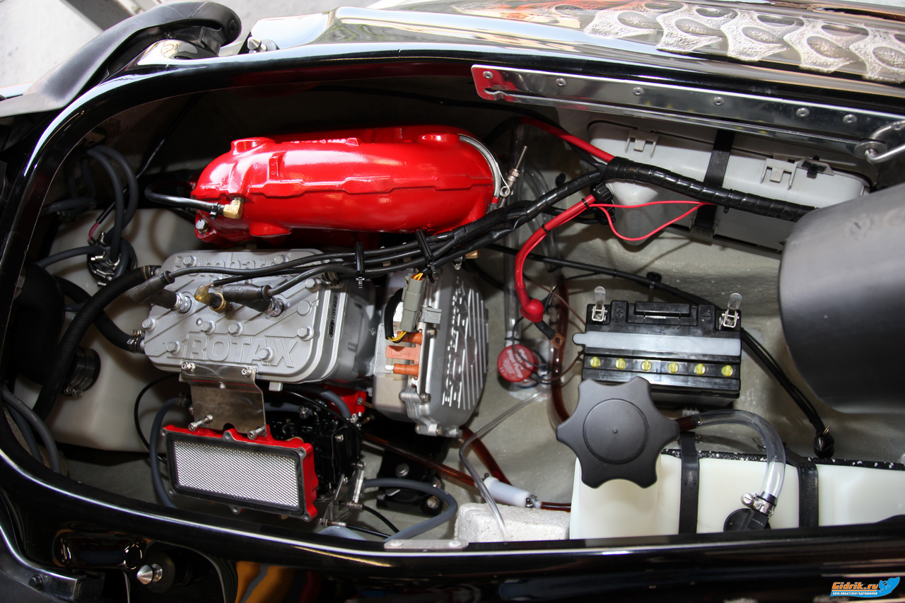

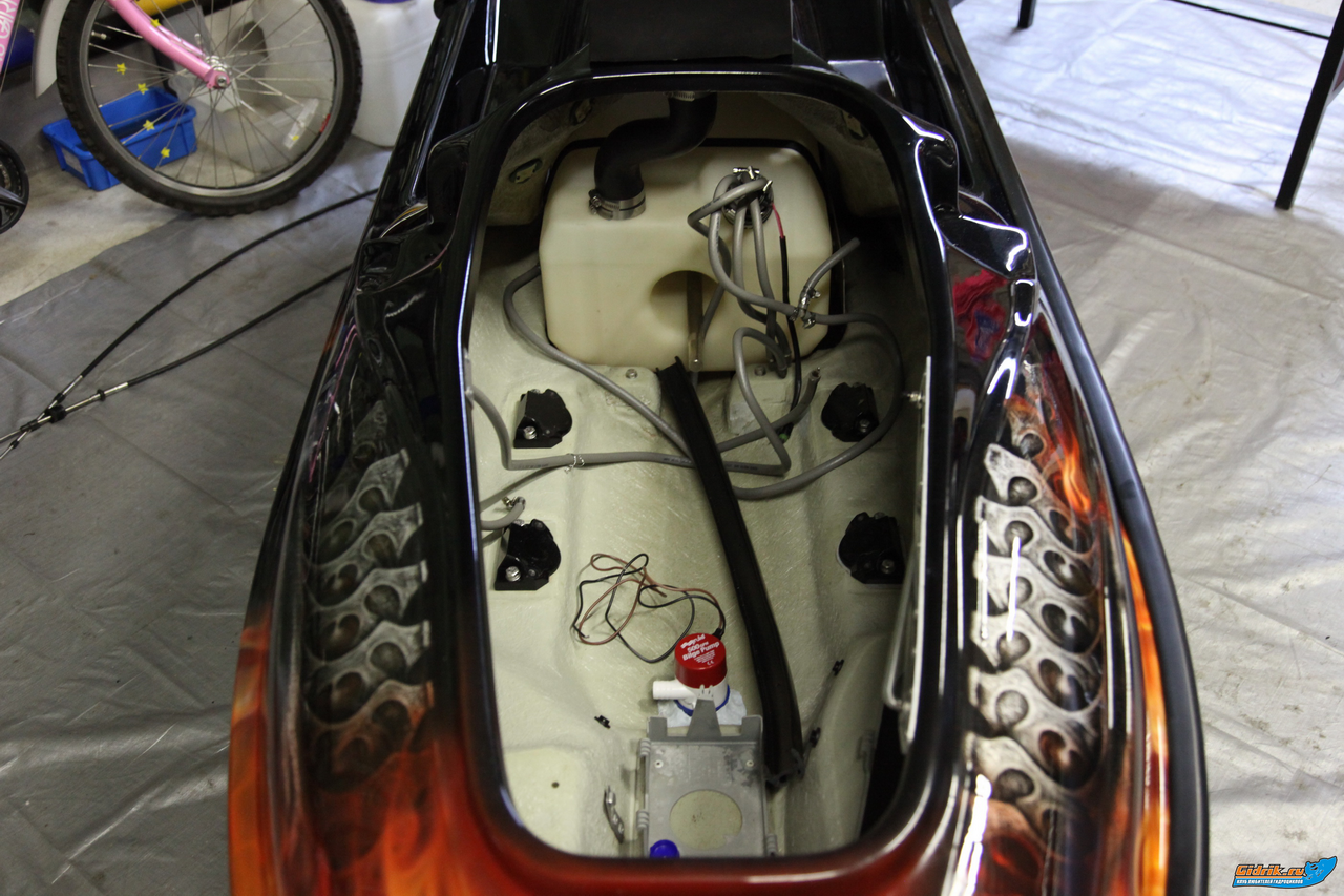

Подготавливаем корпус для приема сердца. И на установку!
39.JPG [ 1.49 МБ | 6060 просмотров ]
40 (2).JPG [ 3.3 МБ | 6060 просмотров ]

Ну вот вроде все и собрано.
40.JPG [ 1.54 МБ | 6060 просмотров ]
41.JPG [ 1.28 МБ | 6065 просмотров ]

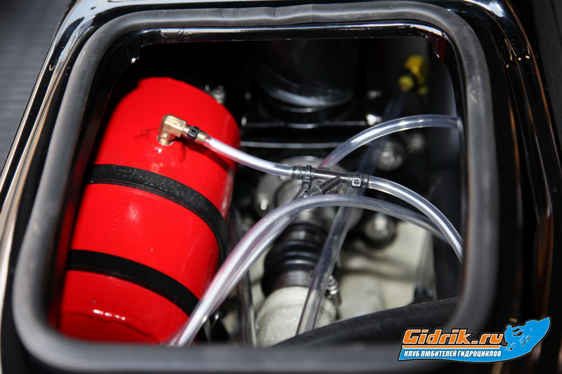

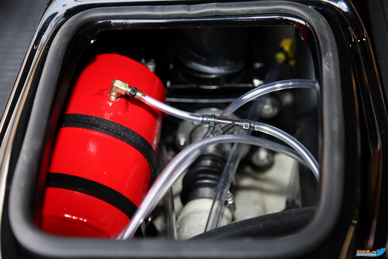

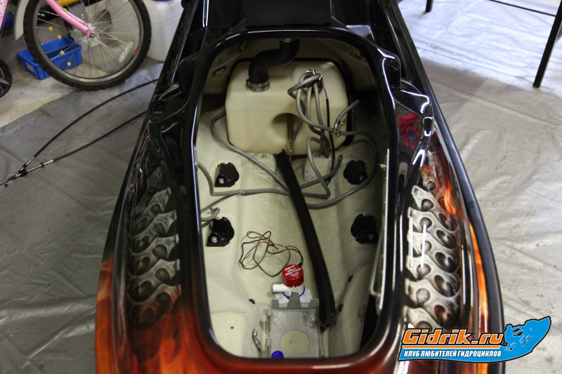

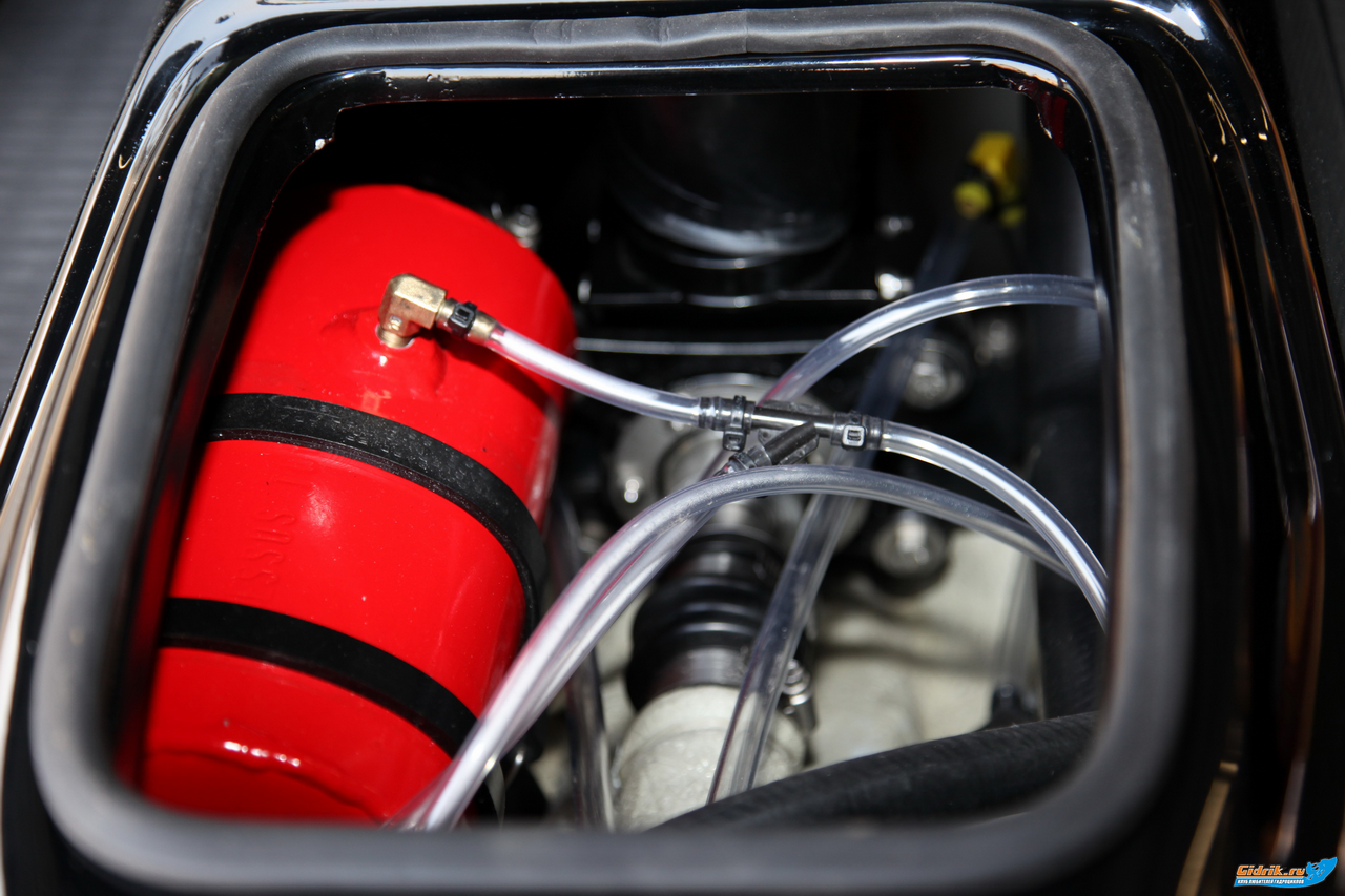

Дренажный насос завел напрямую на батарею и выключатель вывел на общую площадку.
42 (2).JPG [ 1.34 МБ | 6061 просмотр ]

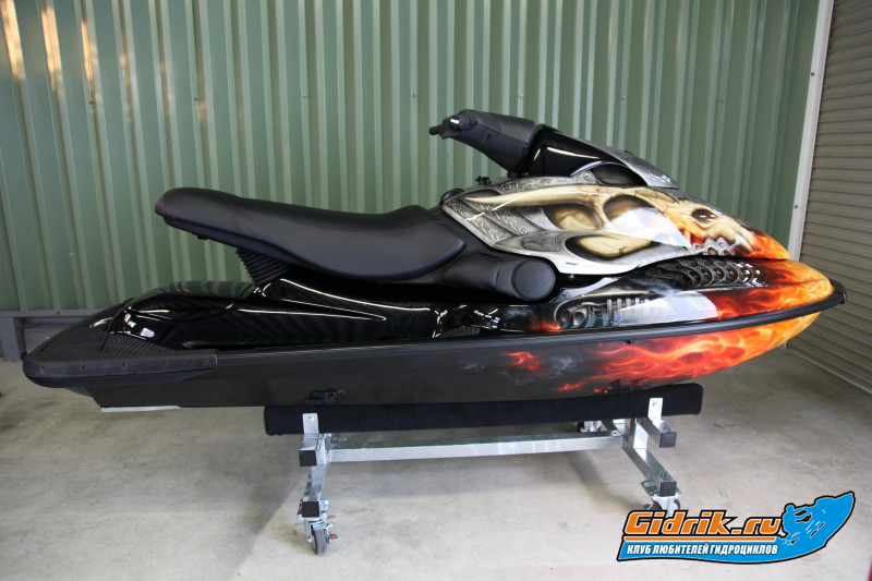

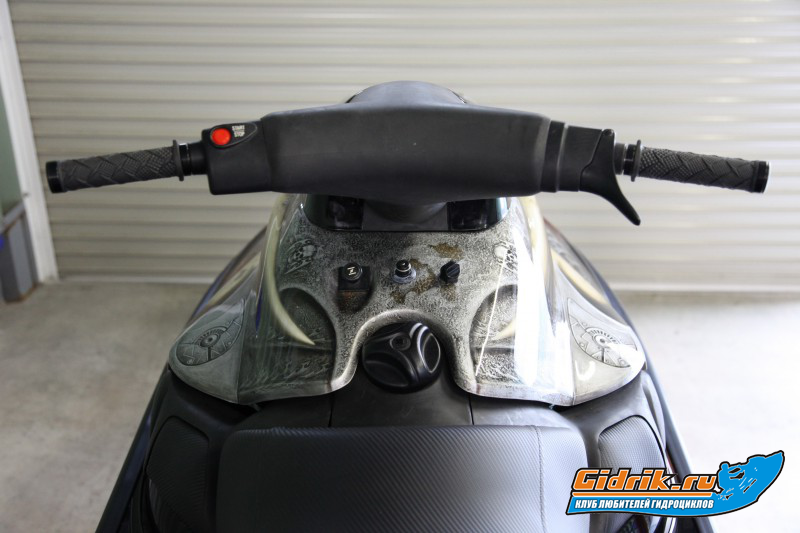

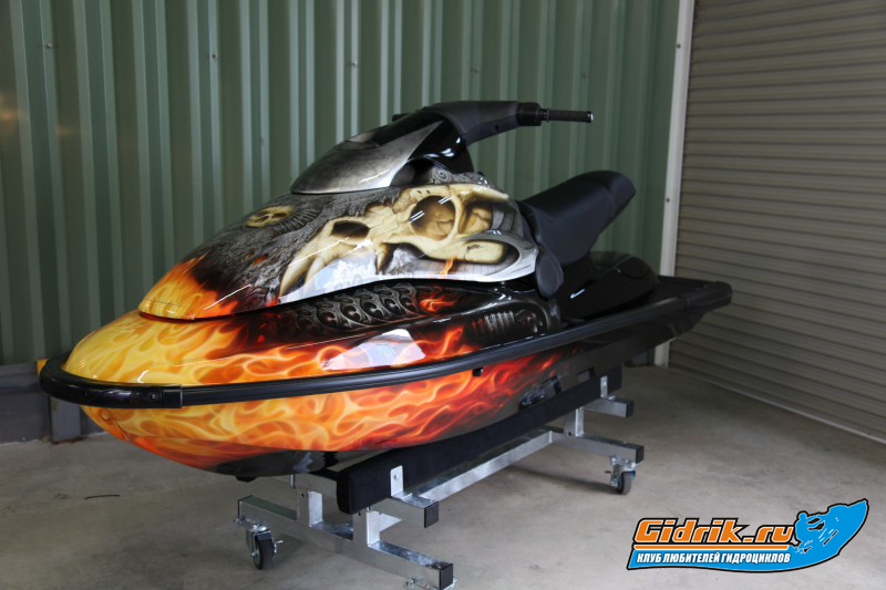

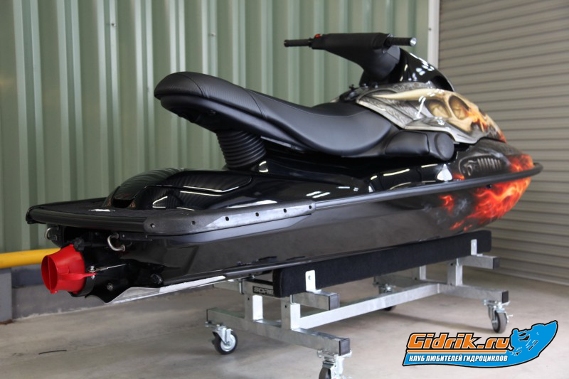

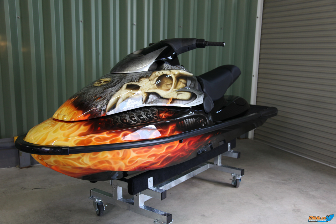

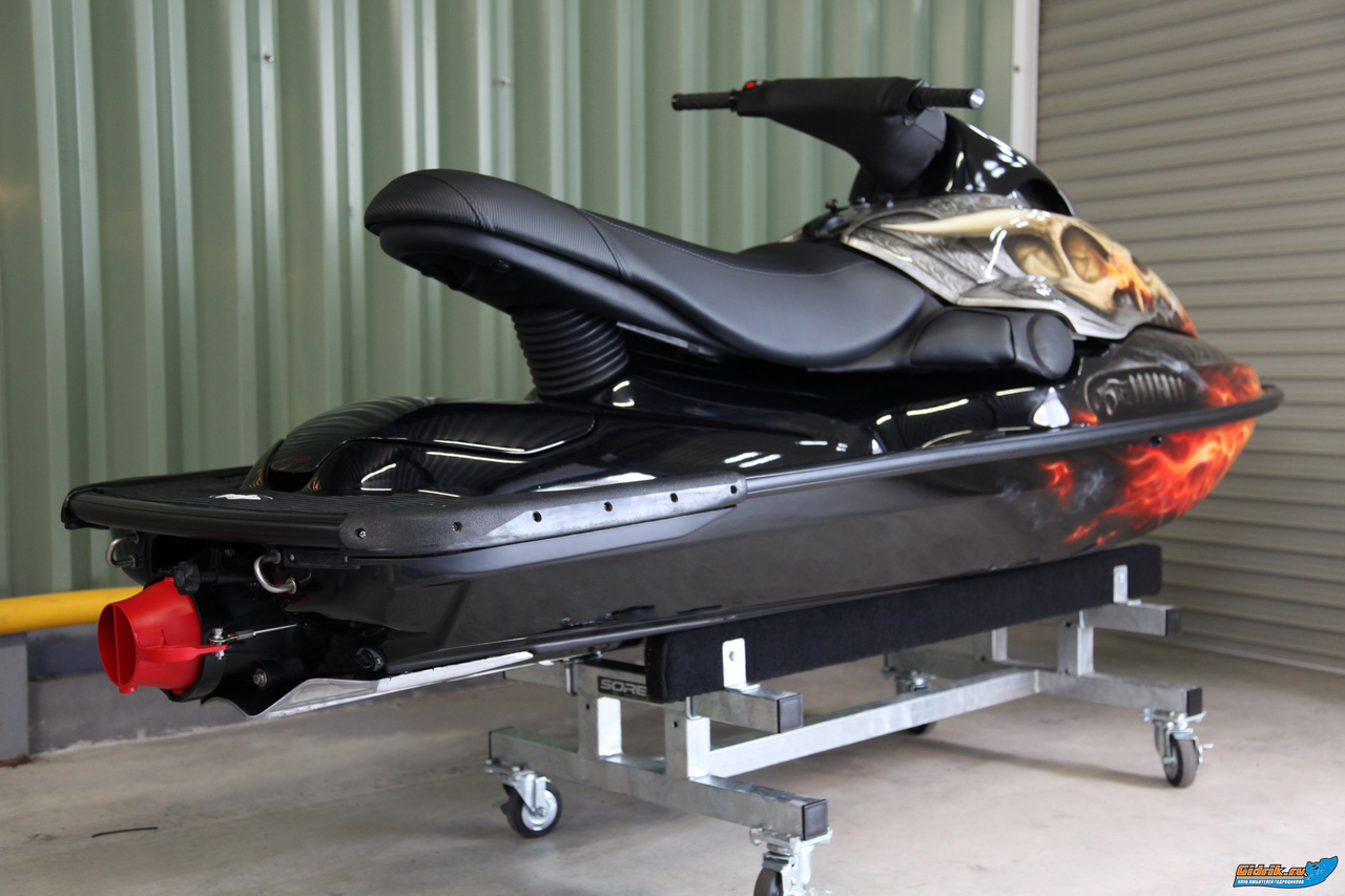

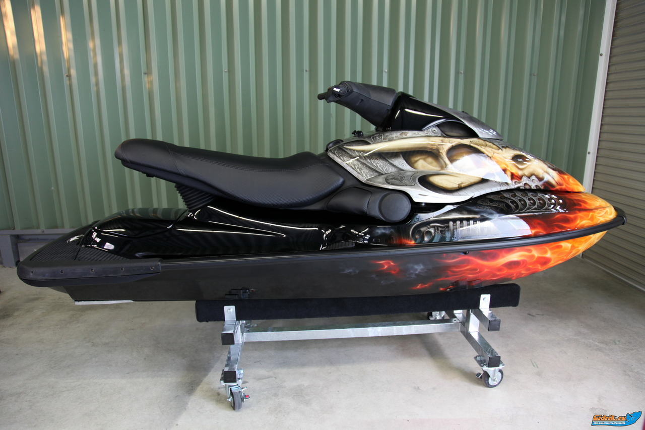

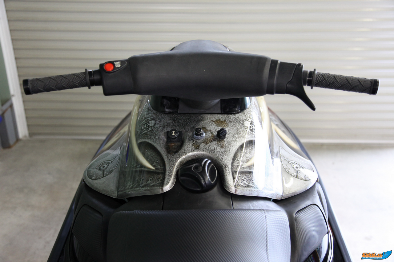

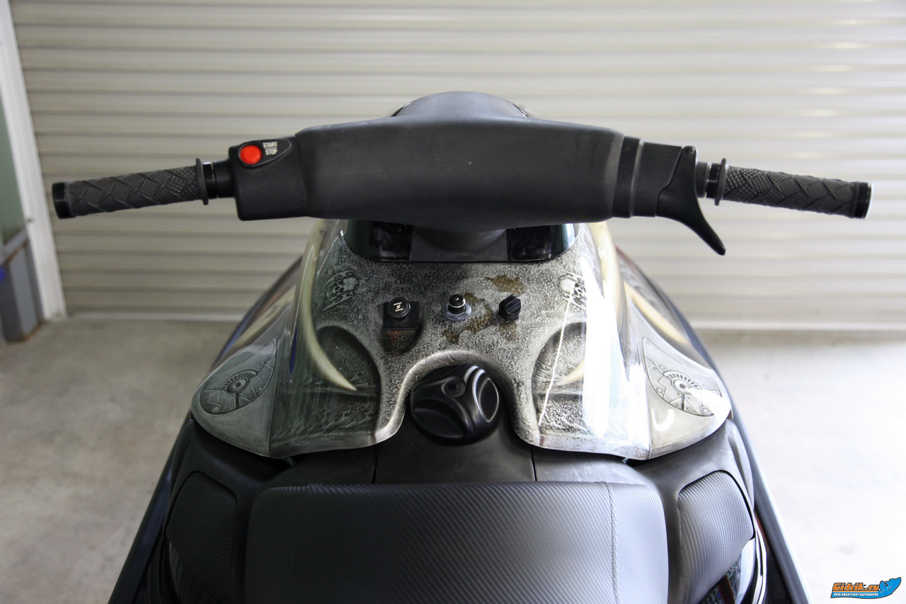

На этом все. Сильно не пинайте ). Общий вид со всех ракурсов. Спасибо этому форуму, и всем, кто помогал нужными советами. Гидрик завелся сразу же (практически). Теперь синхронизация и более тонкая настройка карба. Про обкатку не забыл. Так что жду погоды, и немного свободного времени. :Yahoo!:
42.JPG [ 1.39 МБ | 6061 просмотр ]
44.JPG [ 1.32 МБ | 6062 просмотра ]
43 (2).JPG [ 1.24 МБ | 6060 просмотров ]

Остался пока открытым вопрос по плите, что с ней делать - не знаю - могу отдать, если кому то надо.
