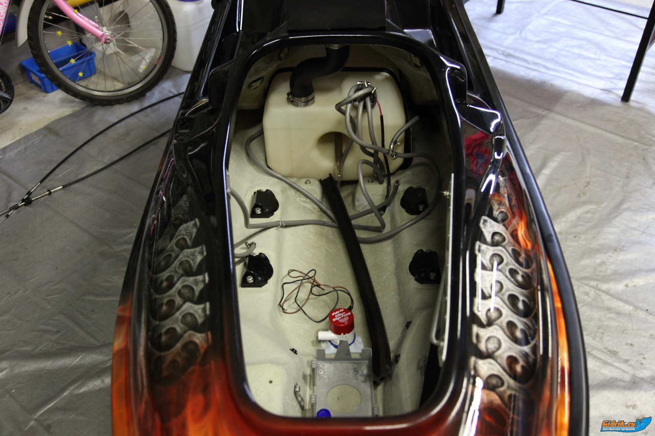

СообщениеДобавлено: 03 июл 2012, 13:22
Сообщения: 292
Имя: Денис
Техника: HX, GP1300R, RXPX260
Откуда: Япония
Дренажный насос завел напрямую на батарею и выключатель вывел на общую площадку.
