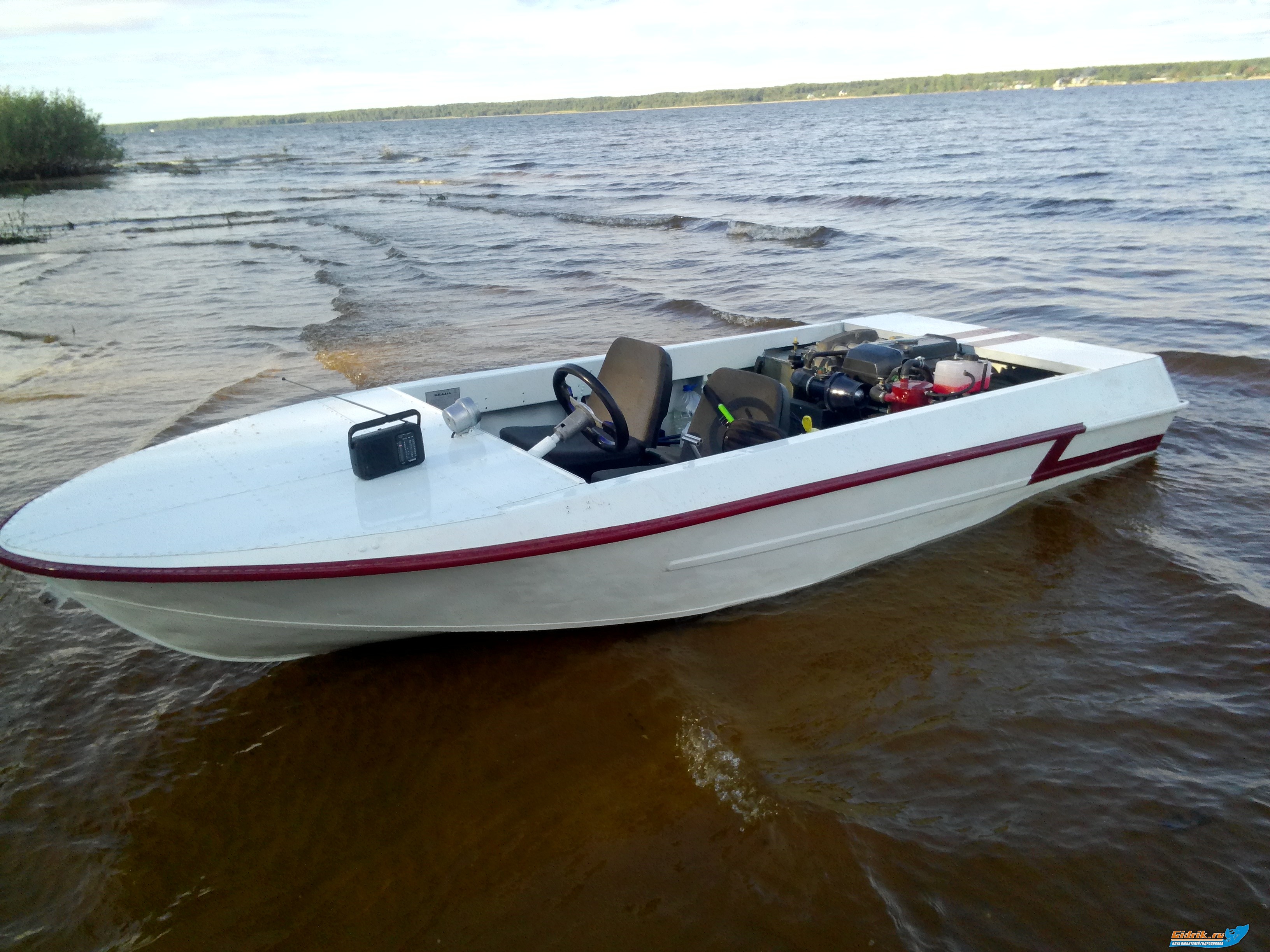

Всем привет.
У меня на катере стоит вал с бочкообразным шлицем и трехлопастной винт
NuJet SD-B6.0L. -от какой то модели Sea-Doo.
Стоит двигатель 2 литра 210 л.с.7600 об.
Скорость 88 км в час,очень резкий старт и мотор упирается в отсечку .
Хочу заменить винт на подходящий под двигатель 200 сил.
Какой модели винт полностью подойдет (по шлицам,ступице) вместо NuJet SD-B6.0L,
но будет рассчитан на 200 сил.
Спасибо!

добрый день.а ,что за катер?модель?год??

Приветствую!
Крым ,водомет доминатор , он идет с импеллером и валом BRP .
Двигатель тойота альтезза 3S-GE black top.
Хотелось бы винт потяжелей ,сейчас хожу на импеллере NuJet SD-B6.0L.
Как нарыл в интернете -это штатный винт на гидрики BRP GTX, XP, RX-DI, 2000-2004 годов.
Мощности этих гидриков в районе 130 сил.
Как бы узнать марку винта,чтоб подошел по шлицам и ступице и был сил на 180-200 .
А то мой винт легкий для 200 сил.

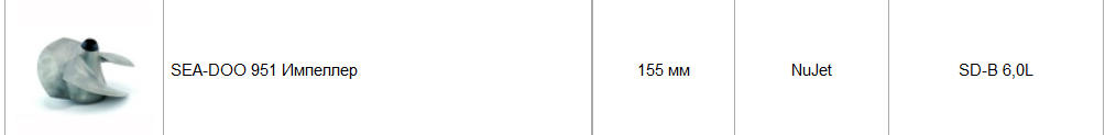

Понял,вот в том то и дело что купишь в слепую,не подойдет .
На штатном винте написано NuJet SD-B6.0L
Как узнать его ттх типа 14/22 например он,или другой.
В нете нашел только это
2017-10-07_19-31-44.png [ 19.37 КБ | 13439 просмотров ]
СообщениеДобавлено: 08 окт 2017, 01:22
Ну если в нэте нарыл про то, что этот винт от стокового 951 мотора 2000-2004 гв , то на него и ищи на сайте Солоса.

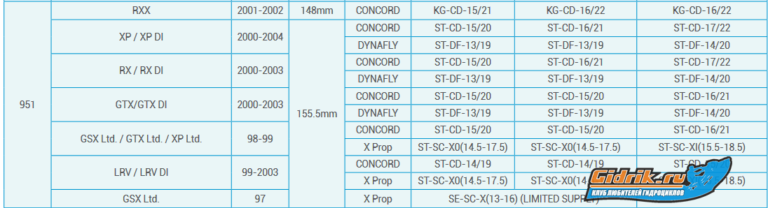

Значит у меня стоит стоковый винт ,которым комплектуют 130-сильный Rotax 951 .
А двигатель у меня 2 литра 210 сил ,поэтому конечно перекрут .
Вопрос в том,существуют ли импелелеры солас для тюнингованых по мощности гидроциклов BRP GTX, XP,2000-х годов.
Пошел на сайт солас искать.
Нашел такую таблицу-По идее все эти импеллеры мне подходят по посадочным местам.
Вопрос -Если бы я прокачал 951 мотор до 180-200 сил (ну пусть теоретически)
Какую модель винта из этой таблицы мне выбрать?
2017-10-08_12-41-15.png [ 60.04 КБ | 13411 просмотров ]

concord ST-CD-16/21 под твою мощ) и опять же надо учитывыть вес лодки, загруженость лодки)). В линейке два винта максимальных, если смотреть по питчу второй более грузовой. Имхо).

concord ST-CD-16/21 буду гуглить.
У меня лодка легкая ,максимум 300 кг .
И двухместная ,так как сзади мотор.
Скорость макс 88-89 и двигатель в отсечке на 7600 об.
Хотелось бы поднагрузить двигатель подобрав импеллер ,
мой NuJet SD-B6.0L (вроде как он 13/19) явно легкий.
