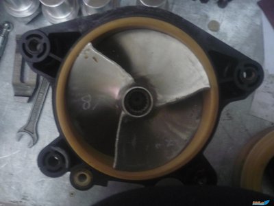

Добрый день речь пойдет о ремонте водомета все можно увидеть по ссылке
https://www.youtube.com/watch?v=uouPEP0rFVE

супер!!!делай такое из нержавейки.... 200 дол в штатах стоит и не то.... надо именно как ты показал подгонять под винт.... у нас 700 дол стоит твоя работа .... если из нержавейки пилить....

Всем Добрый день пока выполняю эту работу за 6 тыр из которых 2 уходит на материал
Вот здесь дополнение по теме https://youtu.be/6TSOmzSzywY

Только на днях посмотрел это видео и озадачился тем же! Вот только стоило сперва проточить сам дом, потом кольцо, а там глядишь и повторно протачивать на пришлось бы, и при следующей замене тоже. Кто помнит из какой трубы можно кольцо точить?

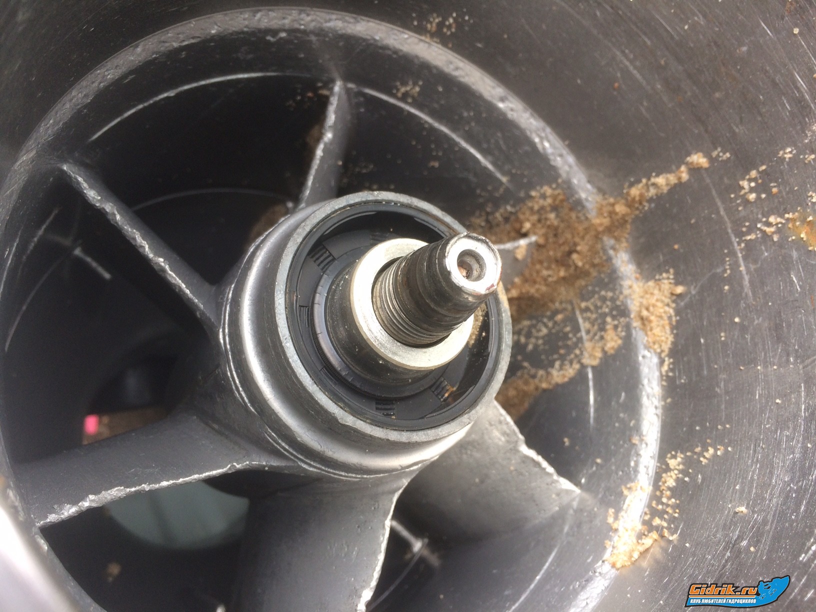

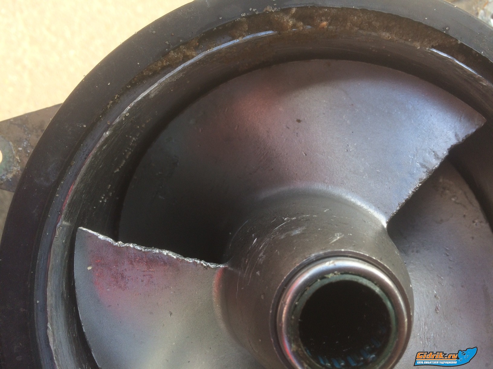

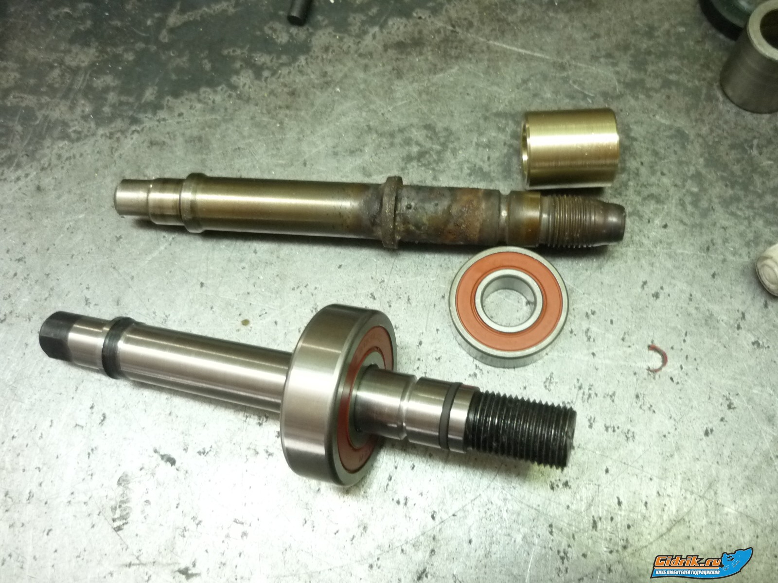

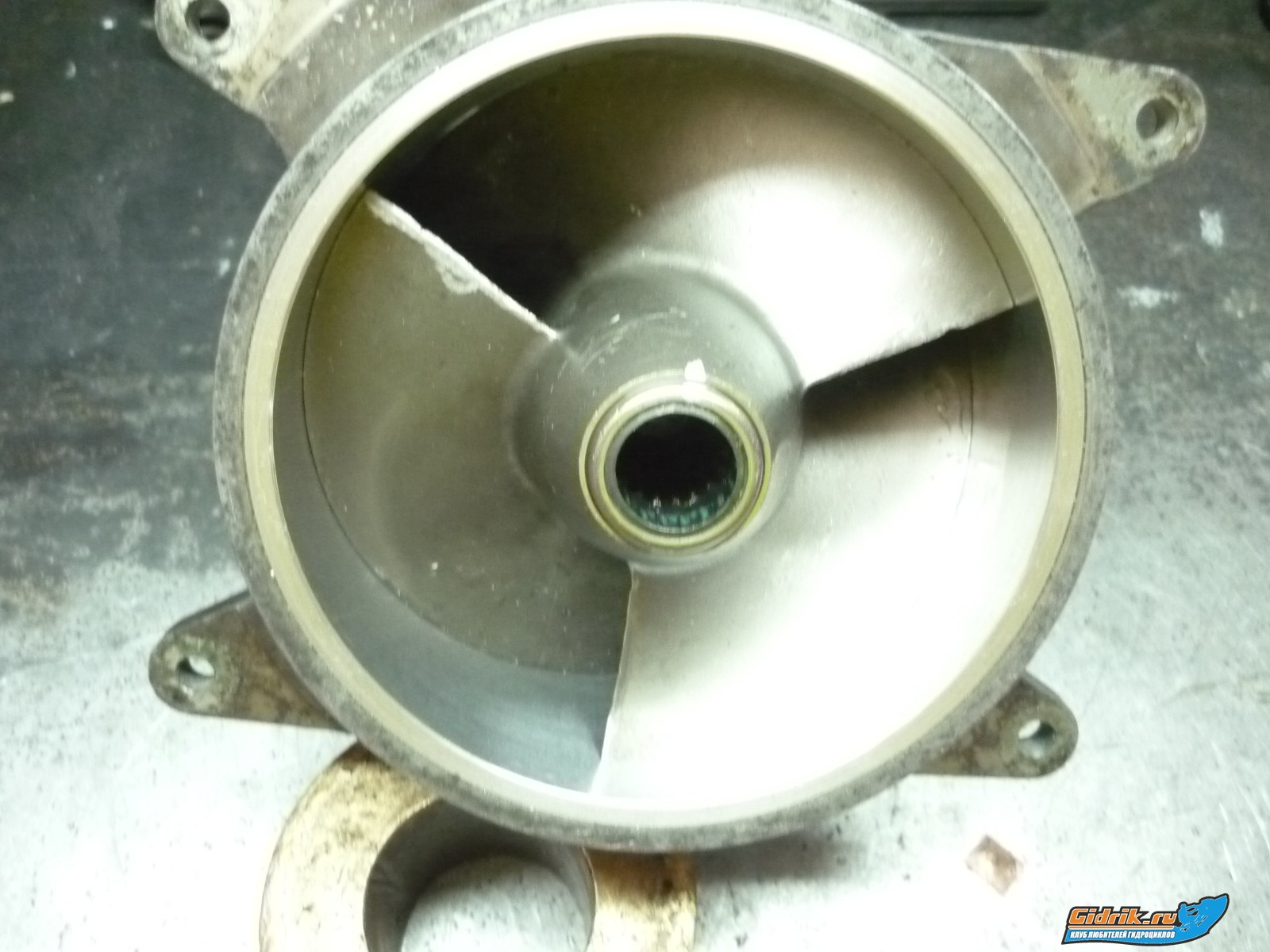

Спасибо Станиславу. Работа по моему очень грамотная и быстрая, всего неделя с пересылками. так же сделана новая ось.
Состояние моего водомёта конечно было плачевным.
Комментарий к файлу: Винт до
Винт до.JPG [ 369.64 КБ | 22030 просмотров ]
Комментарий к файлу: Винт после
Винт.JPG [ 263.98 КБ | 22030 просмотров ]
Комментарий к файлу: Ось до ремонта
Ось до.JPG [ 411.58 КБ | 22030 просмотров ]
Комментарий к файлу: Новая ось
Ось.JPG [ 392.96 КБ | 22030 просмотров ]

Два сезона полёт нормальный. Целиком не снимал но на днях глянул зазор не большой, все замечательно. На новый гидр думаю так же сделать.

Привет Игорь, тут ещё вопрос, сам дом ровный? Если нет то пластиковое кольцо встанет овалом, на приведённом в этой теме выше видео как раз это и видно.

привет Юра.дом то ровный,есть косяк в пластиковом водомёте его раздувает(на море к слову гораздо быстрей.соль творит чудеса.).и кольцо там болтается.тогда уже всё равно хоть из нержи делай хоть ориг. ставь.ещё середина начинает болтаться.поэтому сам предпочитаю как минимум с латунной серединой и спрямляющими перегородками.лучше конечно полностью металл,но их уже днём с огнём не найдёшь.метал.дом вечный,если сальник не прозивал или конус устанавливал и резинку закусило.одним словом масло не прое...ал.это у вас водомёте смазка(яма,кава) и в 4т.а в 2т масло..
