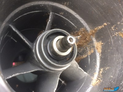

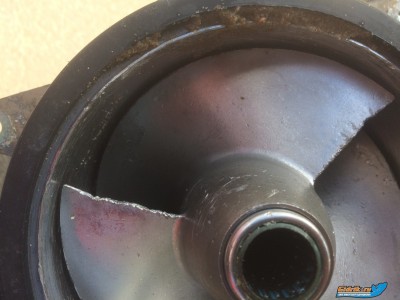

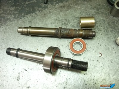

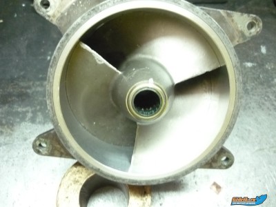

Спасибо Станиславу. Работа по моему очень грамотная и быстрая, всего неделя с пересылками. так же сделана новая ось.
Состояние моего водомёта конечно было плачевным.
Комментарий к файлу: Винт до
Винт до.JPG [ 369.64 КБ | 22034 просмотра ]
Комментарий к файлу: Винт после
Винт.JPG [ 263.98 КБ | 22034 просмотра ]
Комментарий к файлу: Ось до ремонта
Ось до.JPG [ 411.58 КБ | 22034 просмотра ]
Комментарий к файлу: Новая ось
Ось.JPG [ 392.96 КБ | 22034 просмотра ]

Два сезона полёт нормальный. Целиком не снимал но на днях глянул зазор не большой, все замечательно. На новый гидр думаю так же сделать.
