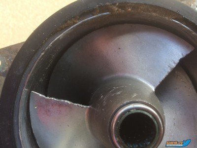

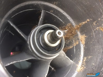

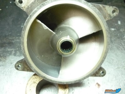

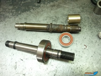

Спасибо Станиславу. Работа по моему очень грамотная и быстрая, всего неделя с пересылками. так же сделана новая ось.
Состояние моего водомёта конечно было плачевным.
Комментарий к файлу: Винт до
Винт до.JPG [ 369.64 КБ | 21397 просмотров ]
Комментарий к файлу: Винт после
Винт.JPG [ 263.98 КБ | 21397 просмотров ]
Комментарий к файлу: Ось до ремонта
Ось до.JPG [ 411.58 КБ | 21397 просмотров ]
Комментарий к файлу: Новая ось
Ось.JPG [ 392.96 КБ | 21397 просмотров ]

СообщениеДобавлено: 11 июл 2017, 14:57
Сообщения: 1255
Я себе так же завтулил , в конце сезона замерию зазор какой стал .

Спасибо Станиславу. Работа по моему очень грамотная и быстрая, всего неделя с учётом пересылок. так же сделана новая ось.
Два сезона полёт нормальный. Целиком не снимал но на днях глянул зазор не большой, все замечательно. На новый гидр думаю так же сделать.
СообщениеДобавлено: 03 апр 2019, 19:23
Сообщения: 1255
за 60 часов зазор на 0.1мм больше стал
