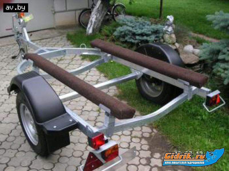

Buch";p="10059 писал(а):
Для RXP, самое ТО!
А влазит ли на него RXP так, чтобы не торчала корма сзади?
Я прикидывал, что даже если упор максимально близко передвинуть к фаркопу, то RXP-шка будет всё же свисать сантиметров на 15-20 сзади, что совсем не кошёрно получается...
прицеп.jpg [ 168.65 КБ | 6881 просмотр ]
СообщениеДобавлено: 25 июн 2010, 22:19
Не смотри на задний свес.
Гидрик свисать должен.
Главное отцентровать центр тяжести гидриком так, что бы ты легко, совсем легко (кг 30) одной рукой, мог поднять прицеп с гидроциклом за ручку на дышле на попА.
Достигается это, смещением вперед/назад гидроцикла.
Затем только, к этому месту подводишь упор с лебедкой и затягиваешь.
Ложементы тоже надо полностью расслабить, загнать гидрик на них, выставить их по ширине обводов корпуса, а по геометрии прилегания к лодке они лягут сами (они же не закручены).
После подгонки все затянуть и забыть на всю жизнь... :wink:
Да, ложементы можно оббить поверх существующего, самым толстым ковролином из ближайшего стойрынка. :wink:
СообщениеДобавлено: 25 июн 2010, 22:47
Зарегистрирован: 23 май 2009, 13:36
Сообщения: 43
Откуда: Беларусь, Минск
Всё-таки как-то некомфортно, когда самой задней точкой является корма гидрика, а не вонари. В темноте кто-нить может не заметить и т.д...
СообщениеДобавлено: 25 июн 2010, 23:31
Нормально все, не парься!
