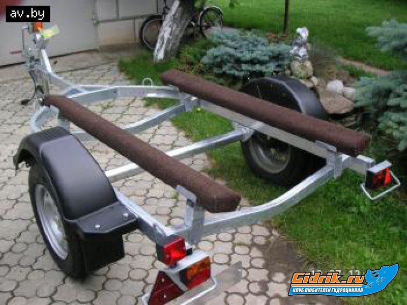

А влазит ли на него RXP так, чтобы не торчала корма сзади?
Я прикидывал, что даже если упор максимально близко передвинуть к фаркопу, то RXP-шка будет всё же свисать сантиметров на 15-20 сзади, что совсем не кошёрно получается...

Не смотри на задний свес.
Гидрик свисать должен.
Главное отцентровать центр тяжести гидриком так, что бы ты легко, совсем легко (кг 30) одной рукой, мог поднять прицеп с гидроциклом за ручку на дышле на попА.
Достигается это, смещением вперед/назад гидроцикла.
Затем только, к этому месту подводишь упор с лебедкой и затягиваешь.
Ложементы тоже надо полностью расслабить, загнать гидрик на них, выставить их по ширине обводов корпуса, а по геометрии прилегания к лодке они лягут сами (они же не закручены).
После подгонки все затянуть и забыть на всю жизнь... :wink:
Да, ложементы можно оббить поверх существующего, самым толстым ковролином из ближайшего стойрынка. :wink:

Всё-таки как-то некомфортно, когда самой задней точкой является корма гидрика, а не вонари. В темноте кто-нить может не заметить и т.д...

Привет всем водо..ходящим! Хотя, судя по скоростям передвижения, скорее, водолётным! Принимайте в вашу веселую компанию! Владею аппаратом недавно, опыт маленький, зато впечатления самые свежие! Заметил, многие пользуются прицепами МЗСА, у меня такой же, пришлось чуток доработать наугад, но всё получилось в тему.
1- снять направляющие и нафик отрезать верхние части кронштейнов, пересверлиться под болт.
2- отрезать уши крепления самих направляющих, наварить новые кронштейны, т.к. размер посадочный изменился, пересверлиться.
3-поставить направляющие, пол-часа хм.. ругаться, что отверстия совпадают по плоскости и гайки не закручиваются... лежа уже под гидром, сверлить наедине с комариками заново...( просто в моё отсутствие, о святая простота, мужики на базе поставили направляющие- мол,держи, Санек, а гайки не закрутили... я в гараже взвалил аппарат и счастливый припер в деревню, где и пришлось сию штуку вывешивать, подкладывая покрышки и исправлять бракус вульгарис..)
4-ставить 2-ю лебедку на дышло после развесовки. На кронштейн, выше ок.15 см и смещением от оси, чтобы ручки лебедок не зацеплялись друг за друга. Сейчас осталось строп на трос 25м поменять-он накручивается неровно, приходится поправлять.
5-перевешивать госномер, мне он мешает воду сливать и ворочать прицеп. Да, и дырок добавил. Пока все.
Пользоваться стало вааще почти удобно, приятно от осознания, что один можешь сделать все, без помощи посторонних.
Согласен с Михалычем, на родной лебедке шайба на стопоре-г... с первого раза отлетела, со второго-потерялась, второй лебедкой подстраховываю.

НА прицепе МЗСА нужно СРАЗУ выбросить в помойку желтый прозрачный пластиковый упор на кронштейне и вместо него поставить мягкий резиновый. :)
