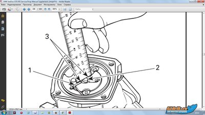

Этот карбюратор на мопедный не похож, если глохнет то надо уровень выставить (лепесток-коромысло)
level.jpg [ 183.27 КБ | 9732 просмотра ]

а можно подробнее?
лепесток трогали, каюсь...

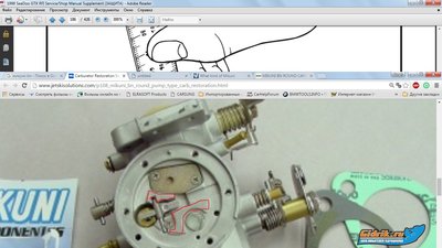

В сообщение вложение есть, там как выставляется уровень.Коромысло должно быть по краю ,на рисунке видно относительно чего.Заскринил твой карб, красным обвёл по краю чего выставить лепесток.
level 1.jpg [ 175.7 КБ | 9728 просмотров ]

да 19, дроссельная заслонка закрыта винт ХХ закручен и идёт в разнос искать подсос, может через сальник коленвала подсос быть.Уровень не низкий(по фото не понятно) если приложить к плоскостям линейку лепесток должен слегка касаться .

по лепестку вроде вровень поставил, на фото кажется, что ниже.
