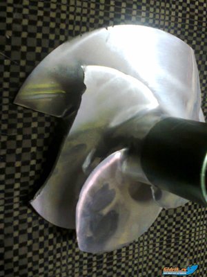

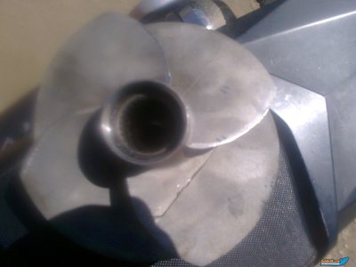

винт РЫБЫ ПОГРЫЗЛИ....

в 2010 как только айбиар пошол снимаю водомёт.... гидрику 30 часов...в руках остался водомёт... импелер остался на валу... замена двигла водомёта и тд тп...
Вот так и живём...

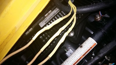

На работе всемый любимый айэс сгорели провода с магнетто на коннекторе...достал поменял на фотках видно что сарые провода с обкушенной проводки толще новых...откусил с 215 2005 года
20160619_172214.jpg [ 1.06 МБ | 8393 просмотра ]
20160619_175515.jpg [ 1.26 МБ | 8393 просмотра ]

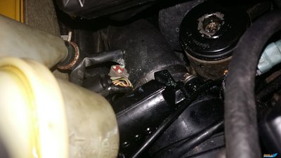

дальше веселее в том году поменяли в сентябе октябе интеркулер карбон сервис замена масла и ещё чегото не помню.... на 255...
Притащил сегодня...лето... все твари мото не заводитца... после ремонта на воду не спускал...Отвечаем мы посмотрим в чём наш косяк... посмотрели...
.нет антифриза в расширирельном с радиатора подтеки на сопле водомёта следы удара о бетон... вьехал в стену... бывает ...а дальше интересней рэле стартера сгорело на прямую без свечей мотор издаёт визг в области турбины два уровня масла ... вот так и живём...

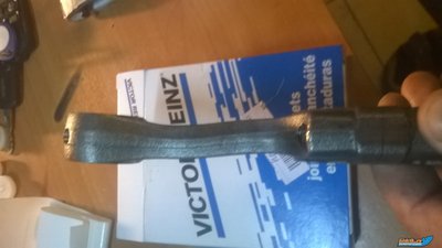

СообщениеДобавлено: 13 июл 2016, 20:30
Подарочек... внутри жили русалки
20160713_172145.jpg [ 1.39 МБ | 8287 просмотров ]
Комментарий к файлу: Сталактиты сталагниты
20160713_140201.jpg [ 1.52 МБ | 8287 просмотров ]
Комментарий к файлу: Опаньки
20160713_171719.jpg [ 2.14 МБ | 8287 просмотров ]
Комментарий к файлу: Вот тут они и жили...
