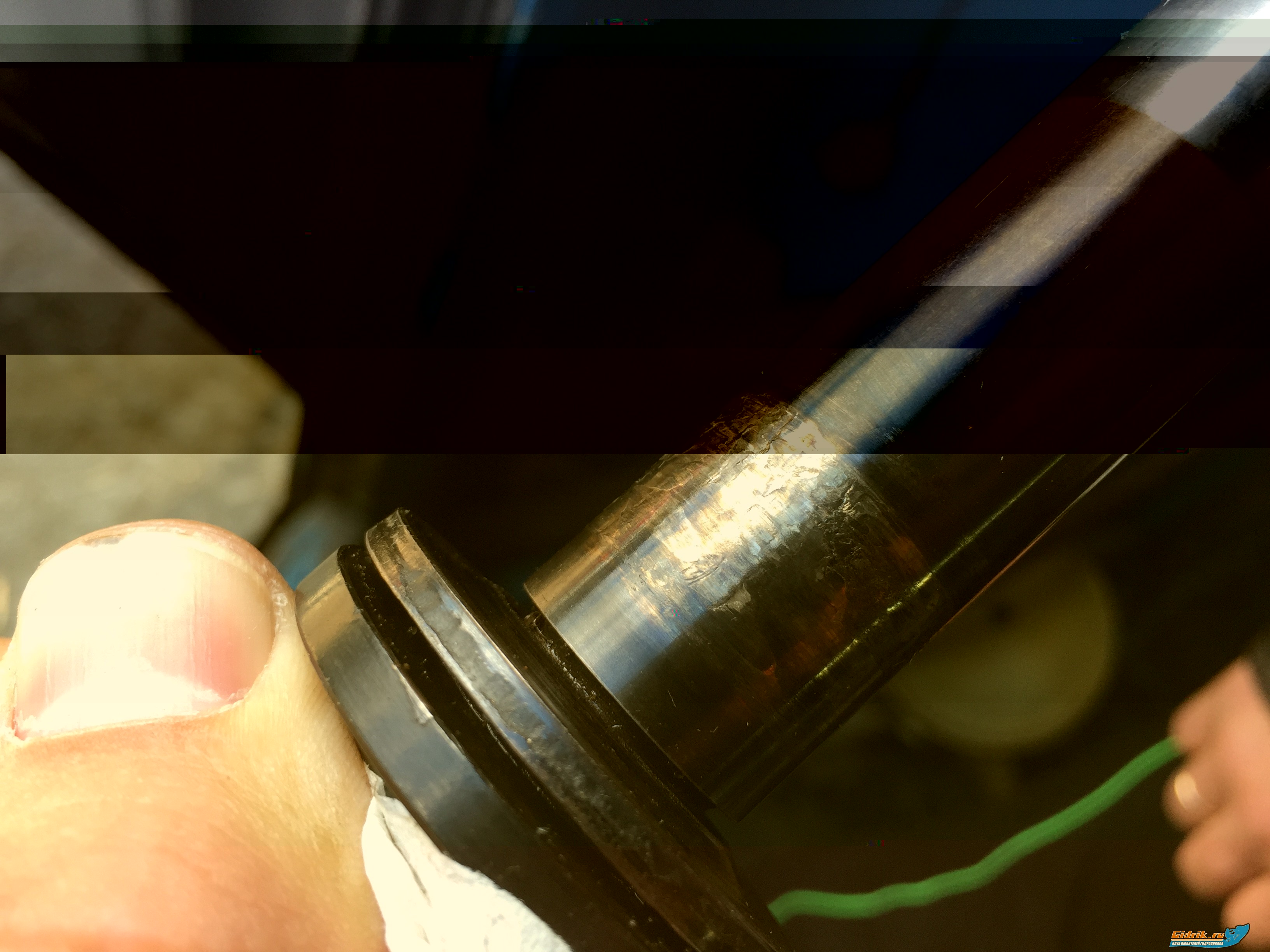

Там только шайба , ее не снял, надо распиливать, а времени нет, ношусь сегодня по работе.
Под шайбой все целое.

я вижу что только шайба,а куда подшипник делся...ничего там распиливать не надо,просто вал умер тоже.
СообщениеДобавлено: 18 июн 2016, 12:36
он стоит между шайбой и валиком.и там где он стоит зеркальная поверхность должна быть.без раковин.ну и на шайбе тоже

А что происходит когда поверхность слегка неровная ?
Разбивается быстро?
Думаете, нет смысла ставить ремкомплект на этот вал ?
Игорь, привет! Мне ничего там не видно :Search:
Микрометр ему в помосчь! :D Может и обойдеться шлифовкой вала у токаря :Yahoo!:
П.Сы.: минимальный диаметр вала 22,24 мм.

привет Валера,мне тоже не особо видно.я хотел плоскость вала фото,но шайбу деформировало по ходу и она не снимается...я так понял.второе фото с низу.да и посадочное под второй игольчатый подшипник в раковинах все на валике.не а серьезно куда делся опорный подшипник,если ты не можешь шайбу снять???
Привет Игорь! :beer: Да у него там ваще хрен знает чо стояло. Я исходя из того что сезон предлагаю к токарю и пытаться шлифануть до минимума. Если получиться то привалочная плоскость под шайбой ваще не вопрос - токарю проточить 5 сек. Потом сыграть просто толщиной шайбы и всё океюшки :Yahoo!:

Подшипник сибался :) возможно что его не так поставили, никто не знает, кто туда лазил до нас.
Или вообще не поставили ... У меня есть россыпь от подшипников, но что откуда - там не разобрать.
Как придут подшипники - будет точить втулку в корпус - заодно и вал проверим-подточим.

Вобщем на сегодня импеллер сделали.
Если кому будет интересно что именно делалось, то ...
Корпус отвёз токарю, он расточил разбитое посадочное и выточил втулку.
Втулка с буртиком, который будет служить посадочным для опорной шайбы вала. зафиксировали его винтиком
Вал полирнули мелкой наждачкой, отсталось пару небольших рытвин. Надеюсь до конца сезона отходит.
Поверхность для упорного подшипника проточили, она стала идеальной.
После сборки тот звук пищаще-шипящий пропал.
Я - счастлив, вчера уже покатался немного :) :) :)
