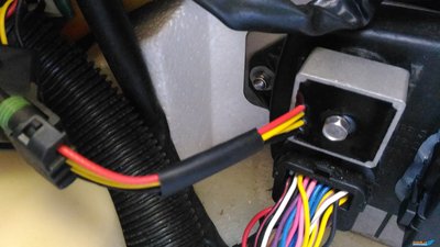

:pardon: Я разорился и купил , аналог этой хрени , но результат , ноль заряда все равно нет!
Где дальше искать причину ума не приложу?

С гены ток идет , лампочка на поласато желтом проводе горит при увеличении оборотов ярче , РР заменил , а заряда нет? Что творится?

то и значить , что нет! скидываю клейму с АКБ мотор глохнет . и лампочка на АКБ ярче не горит при увеличении оборотов . Как еще объяснить?
