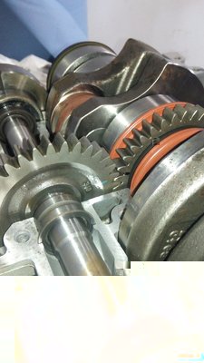

ты диайка ты должен быть идеален... иначе по запчастям пипец.... вибрации есть 2 скорей всего балансирный вал не поставили есть метки там...но там просто вал качает насос форсунок...я забыл это всё давно это было...

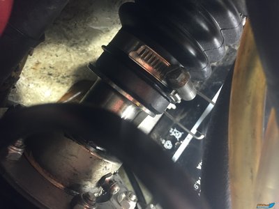

Пошёл вечером в гараж, посмотрел как графитка прилегает к тарелке, вроде перекос есть...
Было уже темно, завтра посмотрю внимательно и сделаю фото.
Если перекос, то центровать двиг, правильно? Как его можно отцентровать в домашних условиях? В мануале там специальная приспособа с специальным валом... Такого естественно нет

просто позвони мастеру и спроси про балансир. выставить идеально не легко. я когда-то хотел использовать для этого лазерную указку с магнитом. на хр это не так строго, как на остальных, так как есть вал с демпферами, и миллиметр туда-сюда нивелируется.
если графитка и тарелка по окружности не совпадают, то криво стоит не двиг, а домик относительно водомета. отпусти 4 болта домика, отпусти все гайки вокруг фиксатора вала, проверь не смещена ли сама гофра и графитка (можно перезатянуть хомуты по новой), потом смещаешь домик в нужную сторону, чтобы графитка и тарелка совпали, все.

Вал сказал точно по меткам...

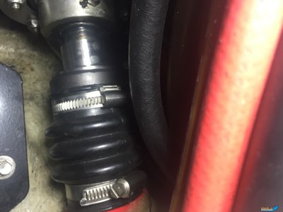

Графитка прилегает хорошо, только чуть смещена. Это нормально?

Балансир по меткам

выставь домик.

если станет хуже, то и двиг поправь.
