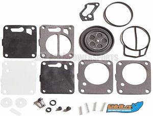

Я заказал ремкомплект VSM,там круглые резинки,прозрачная мембрана,два клапна и еще дрищ какой-то..
СообщениеДобавлено: 05 июл 2016, 18:13
Зарегистрирован: 03 июл 2016, 13:18
Сообщения: 23
Имя: Михаил
Техника: Seadoo XP
Вот такой
s-l300.jpg [ 19.99 КБ | 9050 просмотров ]
СообщениеДобавлено: 05 июл 2016, 18:14
круглые резинки -это видимо диафрагмы бензонасоса???а почему две?одна в запас?)

Неа. Их там две
