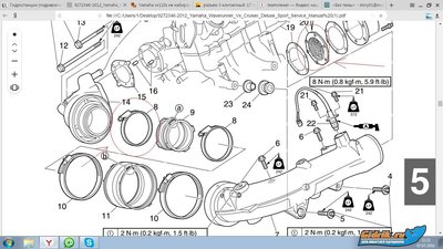

Pantelei писал(а):
Да согласен,возможно и не прав,ждем чуда! Честно поражен твоими знаниями и старанием, большое уважение таким людям!
спасибо тебе..ты тоже не мало помог....да нет никакого чуда.....и не будет...тут оказалось настолько бонально просто что и писать об этом не хочется.....на столько я лоханулся.......
вся причина была в том что был незатянут хомут в выпускном коллекторе и в выпуск подтягивало соленую воду.....а та в свою очередь смешивалась с газами и оседала на сетке которая стоит в выпуске.....в итоге 60 процентов сетки было забито.....был затык в выхлопе....

я отметил хомут который был вообще откручен...через этот патрубок соленая вода бежала в выпуск....а потом закоксовывалась на сетке......

фото того что было

а вот как должно быть.....хотя я подумываю вообще убрать эту сетку.....повешу на стену и буду часто вспоминать...

когда мотор стоит туда трудно заглянуть.....ну а когда вчера он на столе стоял......я увидел.....сразу понял что в этом причина...видите никто про эту сетку даже и не упомянул.....надеюсь эта тема будет многим полезна....
