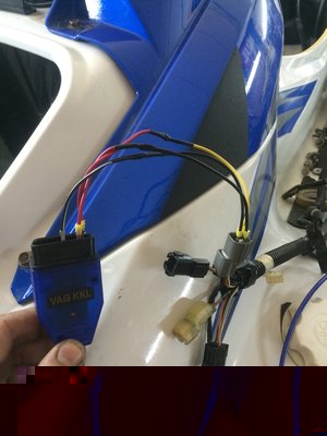

фото
image-07-07-16-10-12.jpeg [ 1 МБ | 7893 просмотра ]
image-07-07-16-10-12-1.jpeg [ 1016.19 КБ | 7893 просмотра ]
image-07-07-16-10-12-2.jpeg [ 954.64 КБ | 7893 просмотра ]
image-07-07-16-10-12-3.jpeg [ 1.07 МБ | 7893 просмотра ]

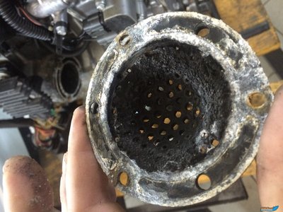

Pantelei писал(а):
Да согласен,возможно и не прав,ждем чуда! Честно поражен твоими знаниями и старанием, большое уважение таким людям!
спасибо тебе..ты тоже не мало помог....да нет никакого чуда.....и не будет...тут оказалось настолько бонально просто что и писать об этом не хочется.....на столько я лоханулся.......
вся причина была в том что был незатянут хомут в выпускном коллекторе и в выпуск подтягивало соленую воду.....а та в свою очередь смешивалась с газами и оседала на сетке которая стоит в выпуске.....в итоге 60 процентов сетки было забито.....был затык в выхлопе....

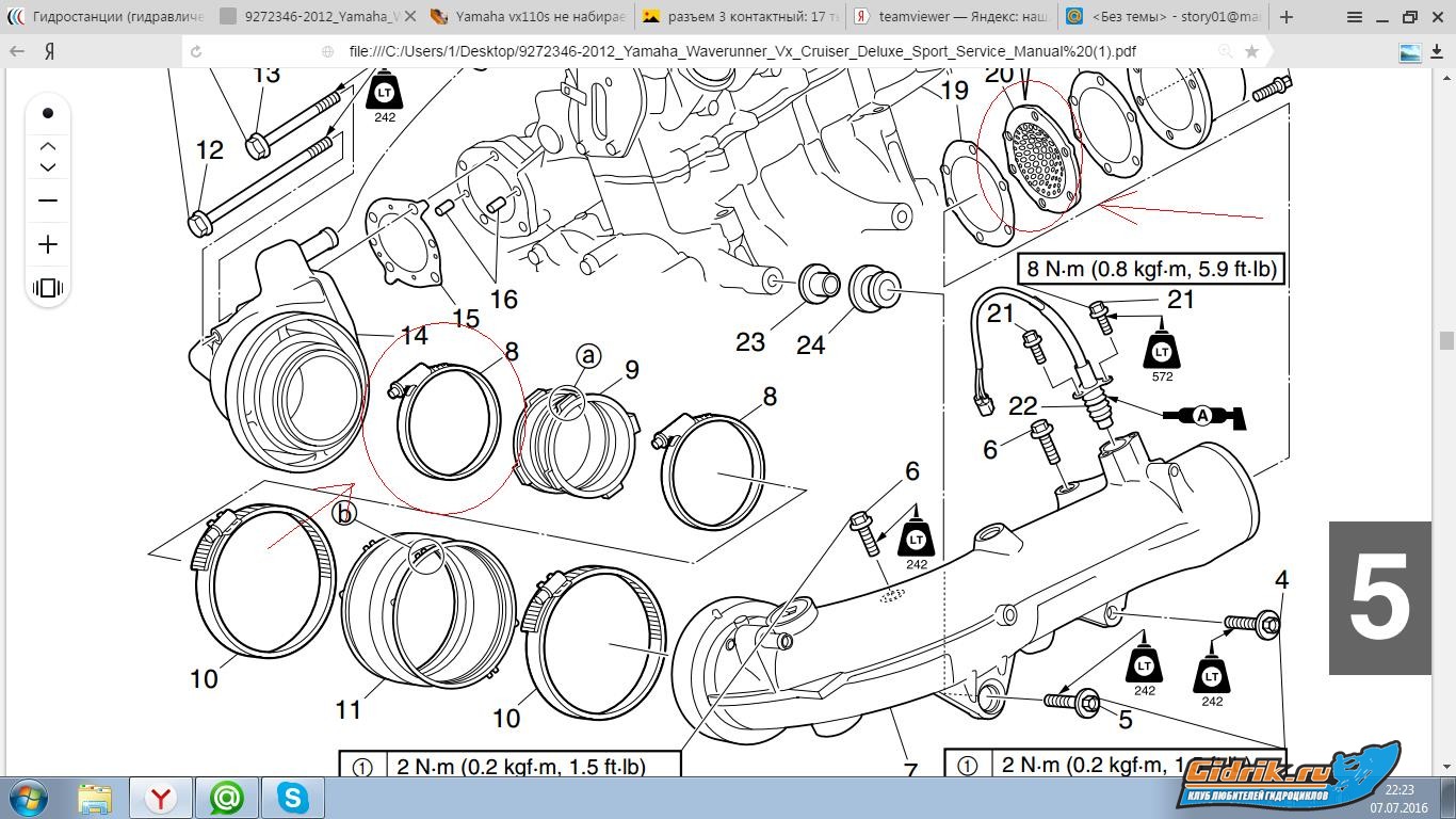

я отметил хомут который был вообще откручен...через этот патрубок соленая вода бежала в выпуск....а потом закоксовывалась на сетке......
2.JPG [ 259.05 КБ | 7892 просмотра ]

фото того что было
image-07-07-16-10-30.jpeg [ 1.77 МБ | 7889 просмотров ]
image-07-07-16-10-30-1.jpeg [ 1.18 МБ | 7889 просмотров ]

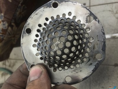

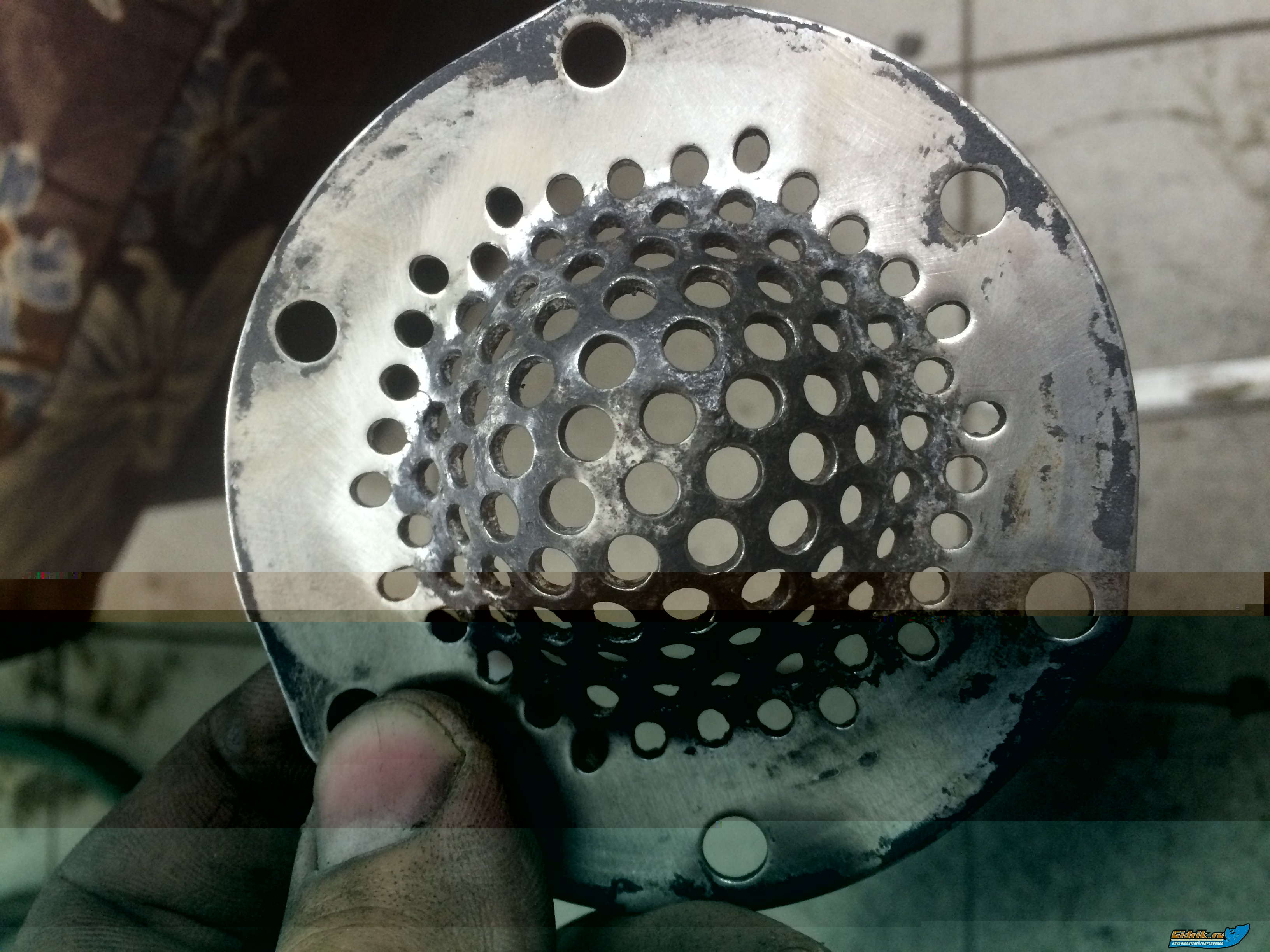

а вот как должно быть.....хотя я подумываю вообще убрать эту сетку.....повешу на стену и буду часто вспоминать...

фото
image-07-07-16-10-30-2.jpeg [ 1.21 МБ | 7889 просмотров ]
image-07-07-16-10-30-3.jpeg [ 1.24 МБ | 7889 просмотров ]

а как же тогда вся маета с напряжением на дачике коленвала ?
Я не понимаю зачем япошки привели пример проверки напряжения на датчике.у меня на датчике напряжение в 2а раза больше....если конечно в мануале не ошибка.хотя такие документы готовят несколько человек.врятли ошибка...
