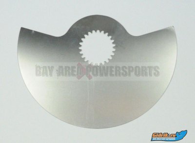

Вот ссылка
http://www.gidrik.ru/viewtopic.php?f=175&t=2804
И фото как он выглядит

Спасибо теперь понял где он стоит завтра сниму карб посмотрю и отпишусь по зазоран надеюсь сам разбеберусь как и где его мереть как я понял суть его такова он распределяет впуск а из за неплотного зазора и потпора воды в глушаке полного прыска в цилиндр не происходит

по зазорам viewtopic.php?f=46&t=8173
и как вариант viewtopic.php?f=93&t=6787 в середине темы про ватербокс

Я так понял что зазор между клапвном и крышкой должен быть 0.3 мм правильно?
 Заголовок сообщения: Re: Sea doo gs не запускается на воде
СообщениеДобавлено: 09 июл 2016, 09:13
Правильно. Только то что отломано. Нужно варить или менять на новую.

Ребят а подскажите как зазор этот уменьшить клапана золотникового и ли менять сам клапан надо
СообщениеДобавлено: 11 июл 2016, 14:52
Точится крышка,закрывающая клапан точится. А на клапан смотреть надо. Лучше поменять

А крышкку на фрезировку отдавать или можно самому на притиросном столе шлифануть
СообщениеДобавлено: 11 июл 2016, 15:07
Сам,сомневаюсь что сможешь. Я отдавал человеку занимающегося этой техникой. Места где ходит клапан шлифуются,на блоке и на крышке,потом с крышке снимается лишнее с посадочного места. (не знаю как это назвать)
